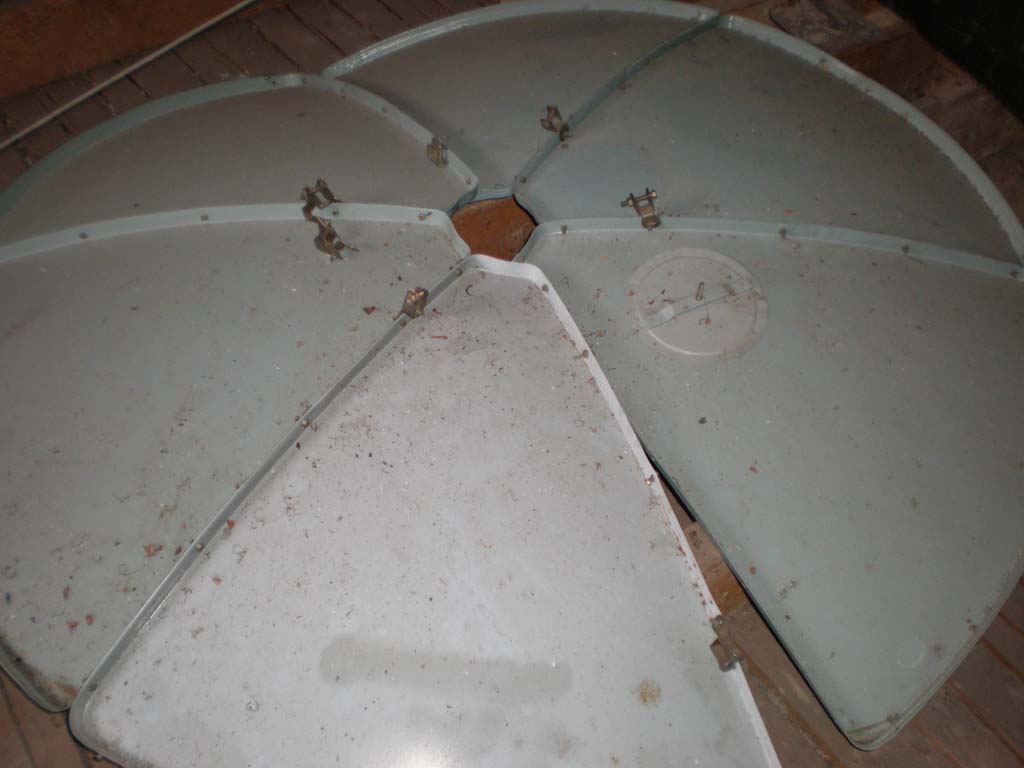

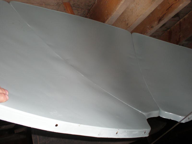

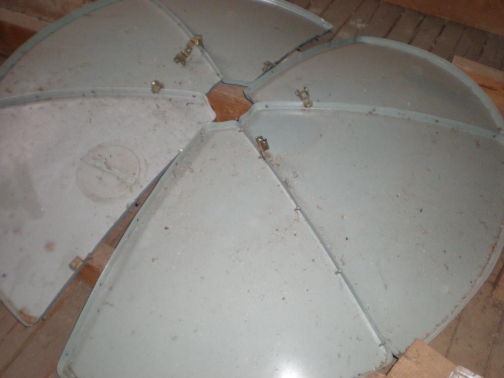

Вот фото моей параболической тарелки, диаметром 1.8 м:
фото1, фото2, фото3
Заранее спасибо.Последний раз редактировалось Parchak; 29.11.2009, 15:46.
