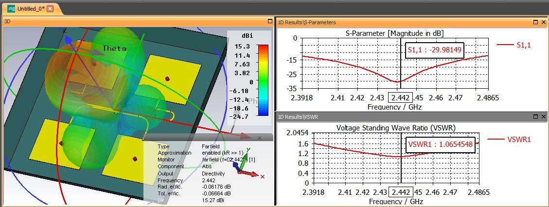

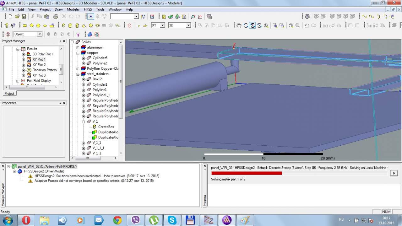

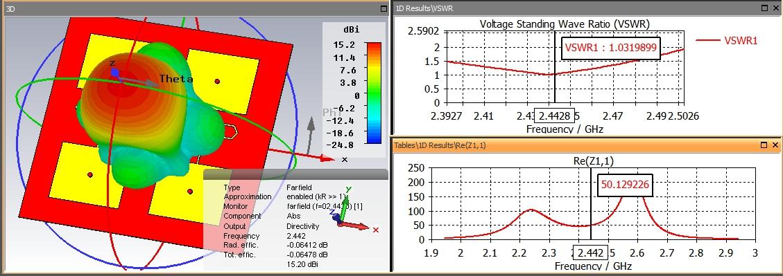

                  Ап!!! (Не гуглилось с бука почемуто, пришлось листать, хотя с с телефона гуглилось почему то) Смоделил я наскору руку эту антенну в двух вариантах, с разьемом и без разьема, то бишь с запиткой кабелем как на фото, вроде как и ничего получается.
                  Чертил в HFSS на глаз, но характеристики получились вполне рабочие.(этот пост потом поправлю)

                        #26
                        Все хорошо, но диэлектрик тут не нужен.
                          #27
                          Не хорошо на всех, она имеет нежелательный побочный доли ...!!!
                          ,,, вы его реальные размеры, оригинальный .... ???
                          ???Нажмите на изображение для увеличения.

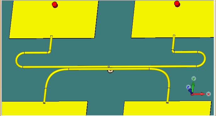

                            ,,, медный провод адаптации линии ...Нажмите на изображение для увеличения.

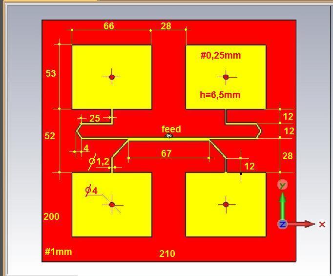

                              ,,, для пользователя Losev, антенны с 0,5 мм листа для патчей и меди диаметром проволоки 1,8 мм...
                                #30
                                jomy, огромное спасибо, но тут только общий вид антенны без размеров.
