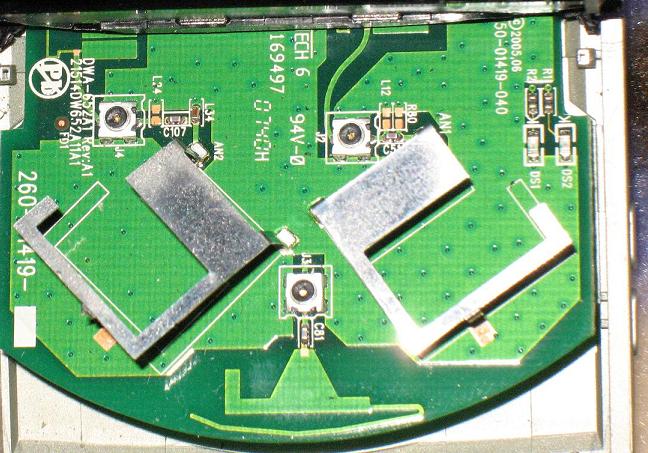

d-link dwa 645 внешняя антена
    можно ли установить с помощью этого
    http://proline.biz.ua/product_details44.html
    устройства внешнюю антену ?
    или лудше паять. Может кто делал , подскажите.
    подскажет кто нибудь? куда паять , или можно через разьём подключить?
      никто не знает куда паять????
        3 антенны 2 в стеке и одна хз
        за место каждой по 1й антенны поставить

          не понял ответа.
            на фотке есть 3 антенны с 3мя разъёмами
            2 антенны на один диапазон... и для каждой есть по разъёму
            Дима
              а в какое место припаять антену внешнюю?
                1) тот "шнурок" вам не подойдет, там другой разьем. Хотя можете купить ,отрезать UFL часть и припаяться к карточке вам будет уже легче.
                2) Это карточка вроде как MIMO там 3 антенны..,надо пробовать куда паять чтоб заработала в G режиме . Чтобы заработало в N Шнурков прийдется брать пучек :)

                  тут одной не отделаешся походу... мне помнится для н-драфт полоса шире должна быть
                  и для 300 мегабит 2 антенны хватит
                  а для 54 и одной а на 400 нужна та што посредине =)
                    Отделаешся..,режимы B/G думаю в ней не отменяли....

                      любую крайнюю подключи и будет G это без вариантов an1 это майн an2 это аукс

                        Вопрос по этой карточке - тем кто уже разобрался.
                        1.Какие разъемы на плате? MMCX?
                        2.Можно ли обойтись переходниками
