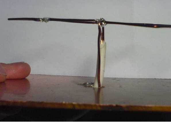

              Вот чото вышло.
                Ну и... ?
                  ну что-то хоть
                  Дима

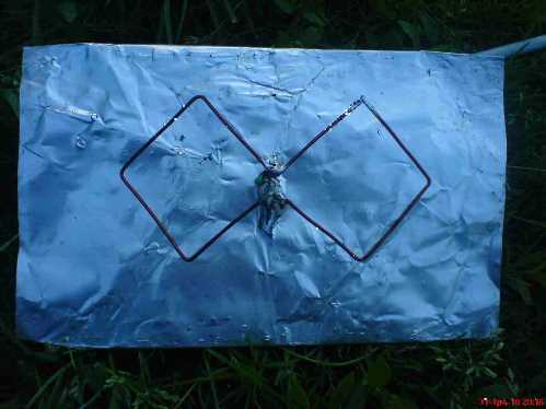

                    Вот чо получилось.
                    Или может рефлектор надо из медного текстолита вырезать?
                    Простите там чото фотку незагрузило, наверное размер был большой! :)
                      ППЦ..... Надо руки рихтовать!:haha: (не в обиду)
                      Посмотрите тему про биквады и сделайте что то аналогичное, ровненькое и аккуратное хоть из консервной банки, значения не имеет.:drinks:
                        Саша,нормально для первого раза,главное работать будет.Если ставить её на улицу,нужно предусмотреть брызгозащитный короб из тонкого пластика.Или ,хотя бы качественным герметиком покрыть узел распайки кабеля к антенне.Если крыша шиферная ,можно на чердаке её установить, правда на время дождя и мокрого снега будут значительные потери сигнала.

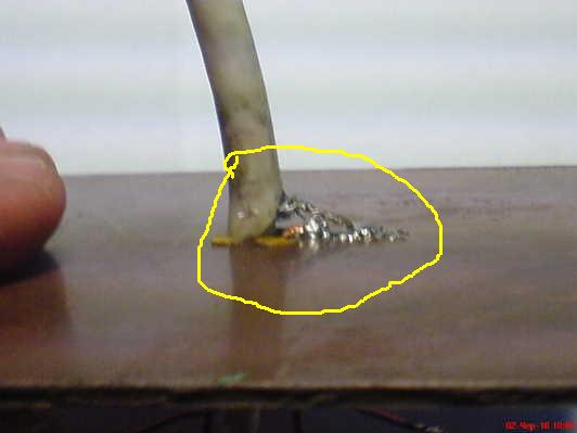

                          Ну а так?
                          И ещё хотел спросить желтым обведено место припайки екрана кабеля и штиря.
                          Текстолит двохсторонний так что между двома штирями нет контакта без биквадрата.
                          Правильно?
                          Последний раз редактировалось Саша975; 02.06.2010, 21:31.
                            Согнуто уже лучше! Но запитка... ппц! Так делать категорически нельзя. Ну полнож на форуме описаний, почитайте чуток, посвятите один вечер...
                              А щас ?
                                О! Прогресс на лицо! Оказывается и руки ровные!
                                замечания:
                                1) маловат рефлектор, но со скрипом потянет.
                                2) провод на рамке желательно потолще в 1,5-2 раза, но и так сойдёт.
                                3) провод на рамке стыкуй там, где припаиваешь к оплётке
                                4) очень плохо видно - часть рамки припаянная к Ц.Ж. кабеля, не коротит ли на оплётку?
