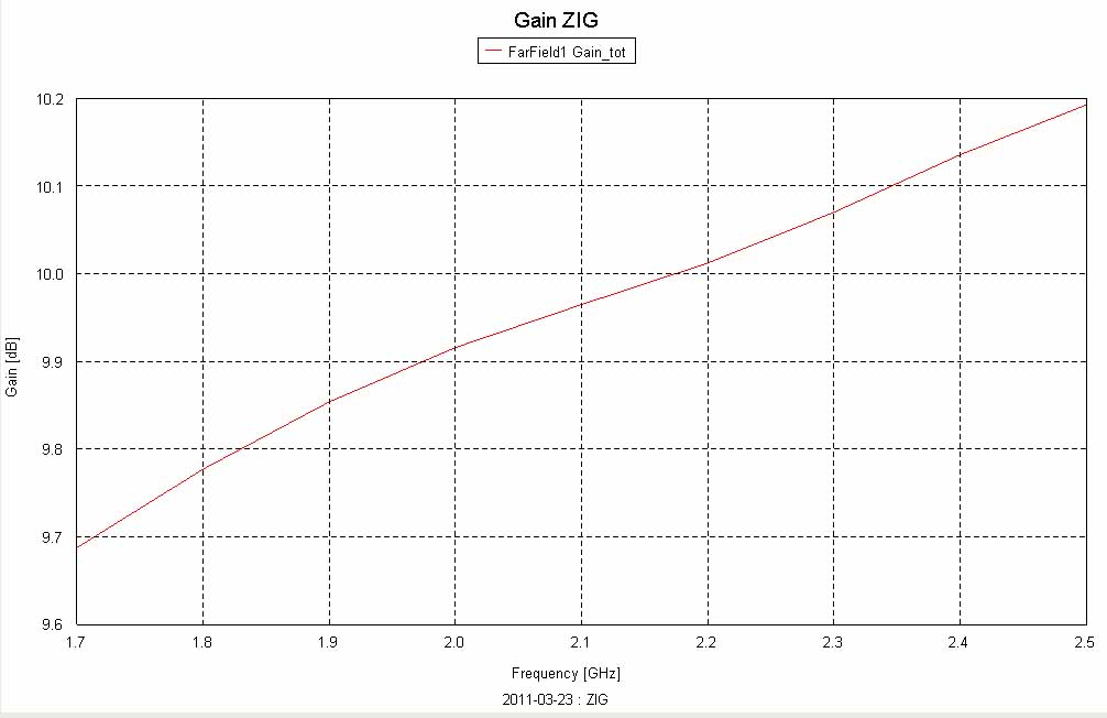

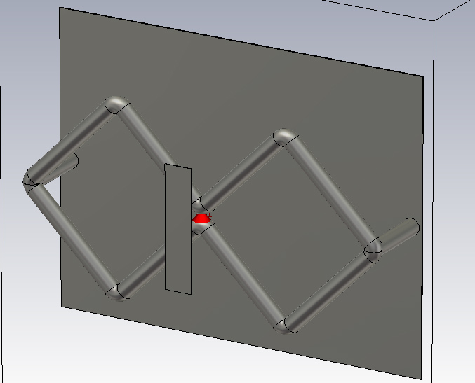

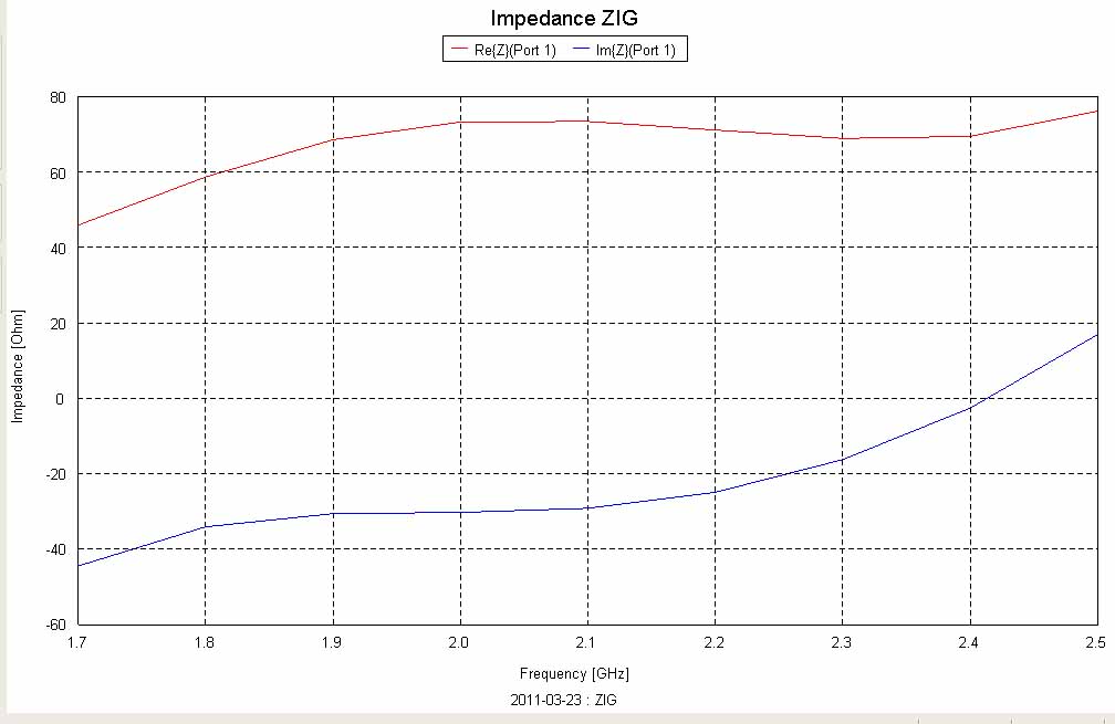

            Нужен облучатель под тарелку получше чем биквадрат. Тарелка сейчас 1.2м супрал.
            Облучатель надо под 90 градусов.
              Вот как раз биквадрат и нужен.
                У него полоса узкая. Я упираюсь в то что база меня плохо видит а я её отлично вижу.
                  У биквадрата полоса узкая? А Вам какую нада?
                    280мгц
                      Какая резонансная частота?
                        2050мгц
                          Антенна GSM,DECT,CDMA2100,Wi-Fi
                          Основное достоинство ZIGа - широкополосность.
