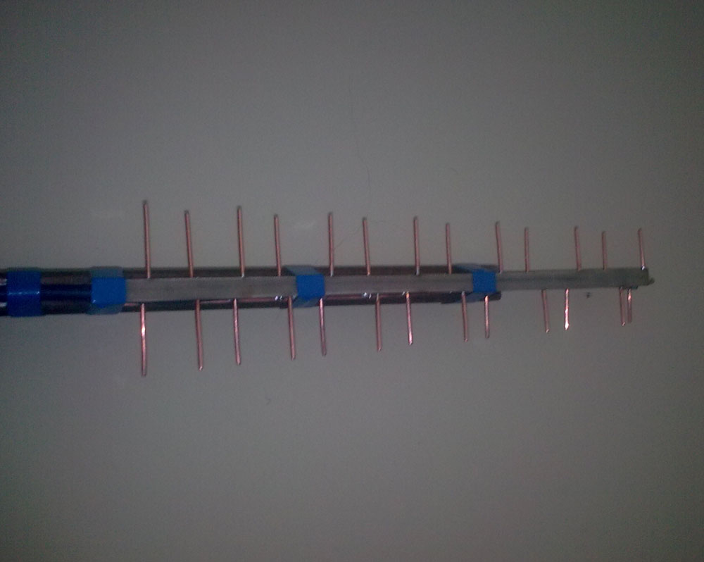

Собрал наконец то я LPA антенну, сегодня на работе проверял. Без антены сигнал CDMA одна шкала и сразу переключается на EDGE. С антенной сигнал CDMA шкала полная. Скорость на прием 0.4 Mбит/с, исходящая колеблется от 0,02 до 0,12 Кбит/с. Скоростью недоволен, правда антенну никуда не направлял, а просто в форточку выставил. В выходные буду пробывать на даче уже направленно.
От загрузки сети ещё зависит как отображается сигнал. Идеальный вариант проверять ночью, когда сеть не очень загружена. Днем у меня тоже WCDMA показывает, а ночью появляется HSPDA (3G). Так что если ты на работе получил WCDMA, значит все классно, так как получается что проверял во время загруженности сети на полную.
Ну вот сегодня испытал свою антеннуна даче
. Результат конечно не очень порадовал. 3G сеть поймал, но сигнал очень слабый. Нет ни одной палочки шкалы только название "HSDPA Megafon". Тем неменее в интернет вышел и даже скорость замерил правда, "speedtest.net" неоткрывался, замерил на "yota.ru". В результате получил: исходящая 0,03 Мбит/с, входящая 0,4 Мбит/с, хотя по моим ощущениям скорость намного меньше.
Хорошая новость всетаки есть. Пока проводил замеры оказалась, что существенно улучшилось покрытие сети Skylink (CDMA 450 MГц), которая тоже теперь ловиться в режиме 3G (EV-DO), причем без антены на телефоне шкала от половины до полной. Подключился через skylink к интернету, результат: Входящая- 0,5 Мбит/с, Исходящая -0,15 Мбит/с. К вечеру скорость упала до 0,2 Мбит/с, наверное от загрузки сети зависит. Вобщем решил пока пользоваться скайлинком, но хочу попробывать сделать антенну биквадрат с тарелкой для Мегафона.
мне это кажется или некоторые элементы действительно кривые? под углом не 90*
