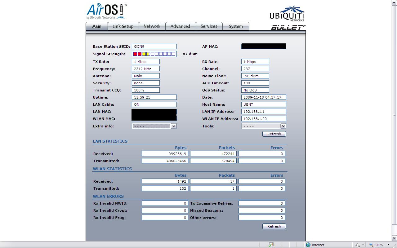

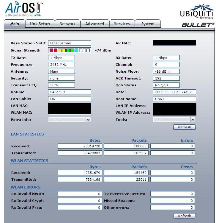

    У меня проблема: подключаюсь к двум точкам провайдера, создающими две независимые сети, на расстоянии 10 км каждая, уровень сигнала от одной точки -75 dBm, а скорость инета 70 килобит, подключаюсь к другой точке, сигнал колеблется от -75 dBm до -90 dBm, скорость - 400 килобит. Думал, что сигнал колеблется из-за деревьев, но подняв антенну очень высоко, результата не получил, да и точки находятся близко друг от друга, если учитывать, их расположение до меня. Подозреваю, что сигнал колеблется так сильно, так как на этом же канале работает другая сеть со скрытым названием, и её сигнал в полтора раза мощнее сигнала от провайдерской точки.

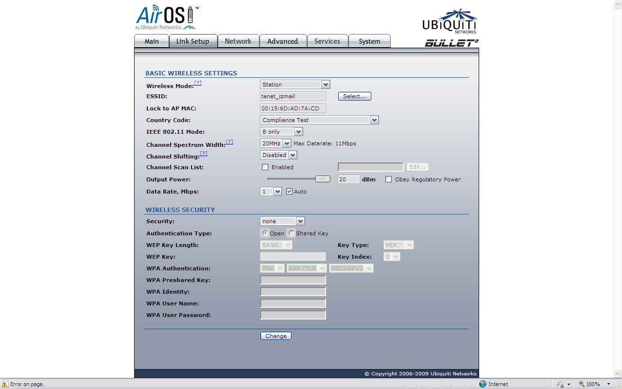

    Оборудование Bullet 2 (не HP, работает в режиме B) + панельная антена на 18 dBi.
    Подскажите плиз, кто знает, как решить проблемку, а то уж очень хочется от этого провайдера скорость полтора мегабита анлима. Прилагаю снимок страници настроек булета.

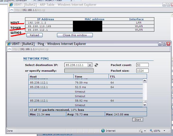

    Покажите первые 20 пингов ping сервер1 -t и ping сервер2 -t
    Ну и так, на вскидку - что за железо со стороны провайдера? Если всенаправленная антенна и стандартная точка доступа, то ваших 18дб с панели очень мало, нужно стрелять 25дб с обоих сторон.
      Посмотри на свой TX и RX Rate, поэтому и скорость такая, постав хотя бы 18-24.

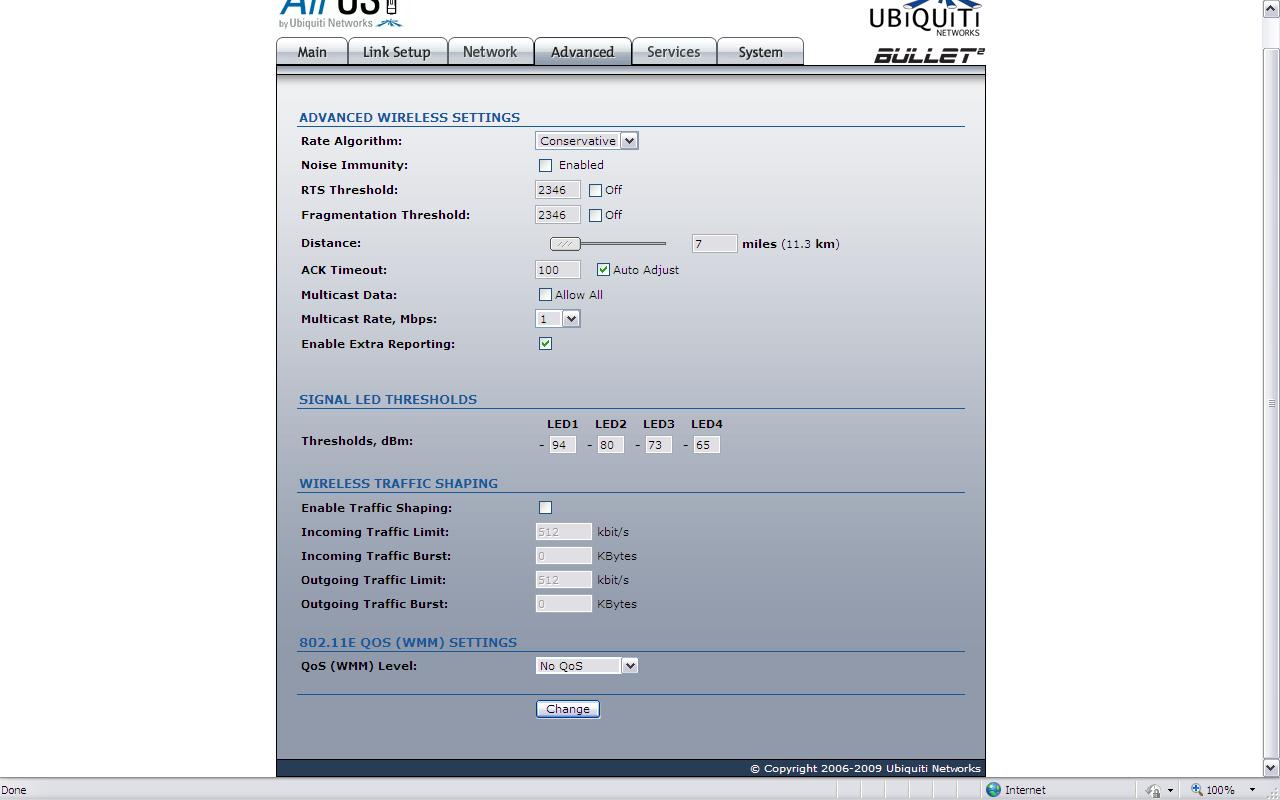

        все настройки булета

            Точка работает в режиме B, поэтому теоретическая скорость может быть 11 мегабит. Точка настроена на автоматическое определение скорости, разве я должен указывать скорость вручную?
              Это никуда не годится. Разброс пинга недопустимый, потери пингов также недопустимые. Какая антенна и какая мощность со стороны провайдера?
                Мощность не знаю.
                Может можно как-нибудь определить, если в зоне прямой видимости, на расстоянии 10 км я имею сигнал -75dBm и моя заводская панельная антенна 18dBi http://ntema.com.ua/index.php?productID=25378
                Знаю точно, что антенны стоят всенаправленные - штыри.
                  Если там штырь, то у вас не хватает энергетики в канале. Поставьте тарелку 0,9м хотя бы, а лучше 1,2м.
                  Не покупайтесь на "-75dbm" - это "попугаи", несмотря на единицу измерения, их никто не калибровал. Поставьте точку другого производителя, и вас будут другие "попугаи". хотя тоже с "dbm".
                  Узнайте у провайдера, с каким уровнем вас видит его точка - и все станет на свои места.

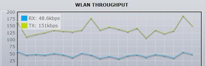

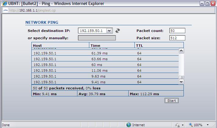

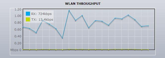

                        Дело в том, что к интернету я подключён к другой точке с направленной антенной, средняя скорость интернета - полмегабита, внизу прилагаются скрины. Я так понимаю, что при более слобом сигнале, я имею норманую связь потому как та антенна лучше меня слышит?
                          Сообщение от SSA_7_12 Посмотреть сообщение
                          Д...при более слобом сигнале, я имею норманую связь потому как та антенна лучше меня слышит?
                          ага.

                            Есть способ узнать не обращаясь к провайдеру, как он меня слышит?
                              Угадать логин/пароль точки доступа , зайти на нее и посмотреть самому :-)
