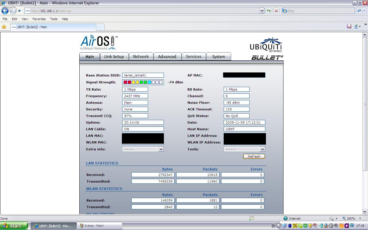

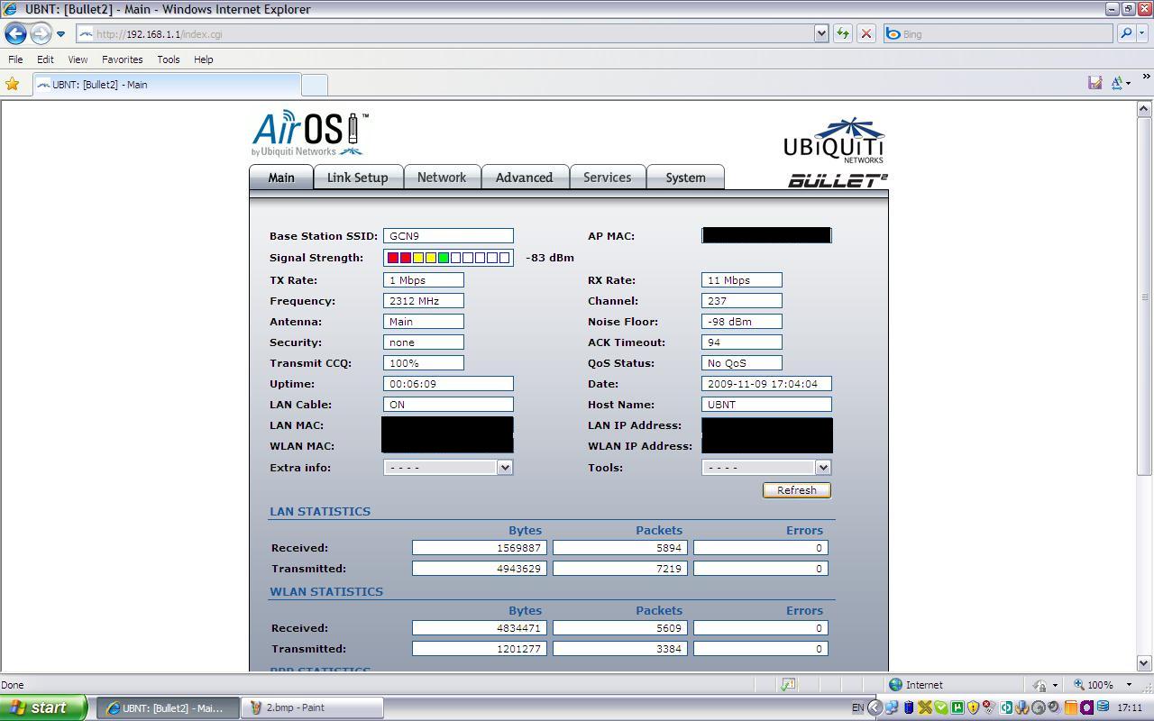

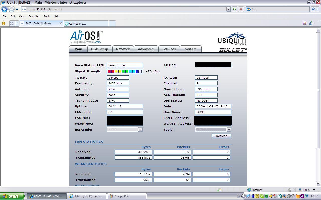

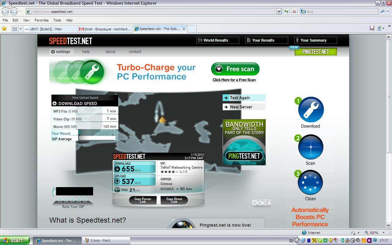

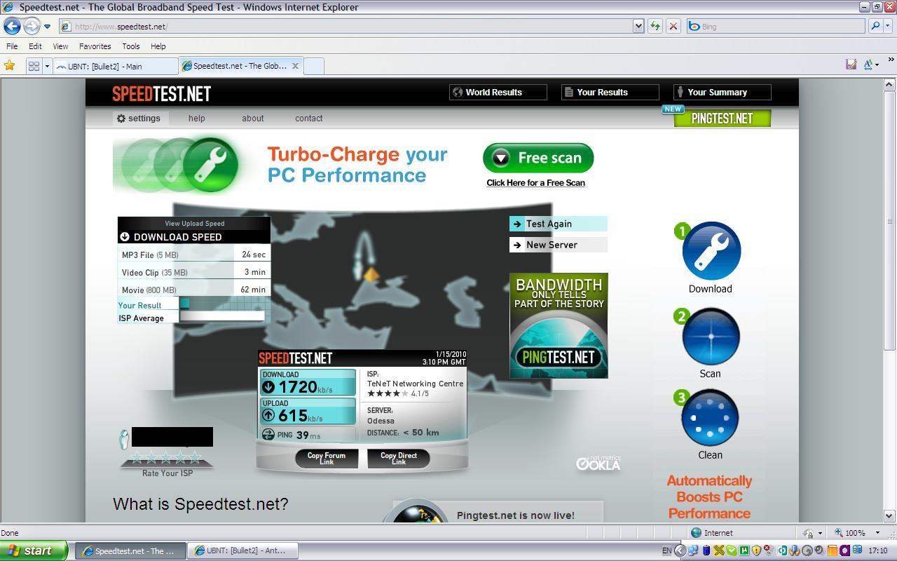

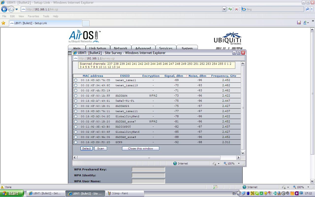

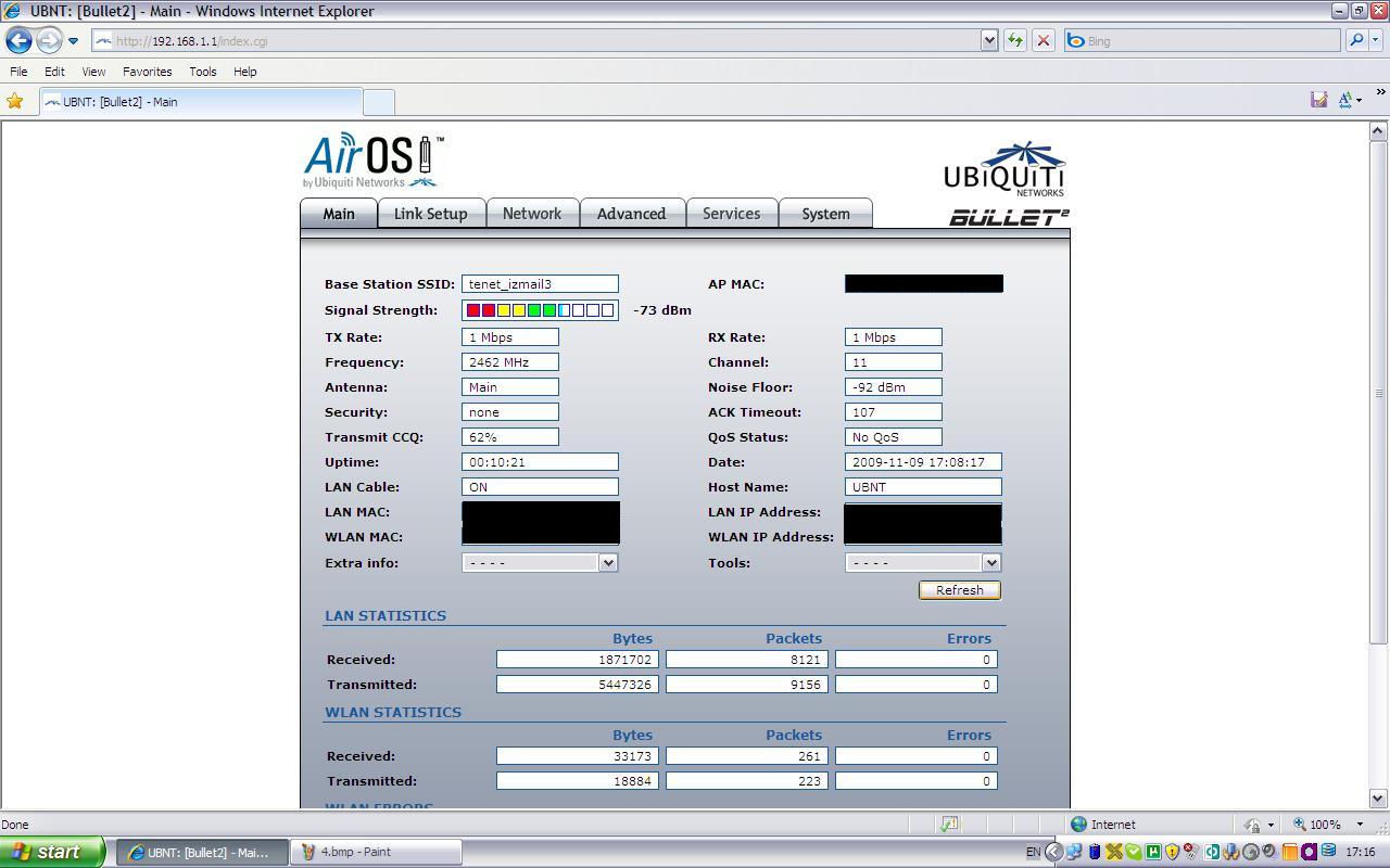

    Сегодня я был в роли инопланетянина приземлившегося на холм в поле.
    Взял кусок трубы, свою панельную антену, Буллет 2, ноутбук, провода,
    батарейки 8 шт по 1.5 вольта, и того 12 вольт, для питания Буллета.
    Холм по гуглу имеет высоту на 25 метров выше моего дома, вот поэтому я туда поехал.
    Получил следующие результат:
    уровень сигнала третьей точки другого провайдера к которому я хочу подключиться - tenet_izmail3_signal_level.JPG
    тест скорости третьей точки другого провайдера к которому я хочу подключиться - tenet_izmail3_speed_test.JPG
    уровень сигнала первой и второй точек другого провайдера к которым я хочу подключиться - имеют самый высокий уровень, но самая паршивая скорость, я даже не буду выкладывать тест скорости tenet_izmail_signal_level.JPG и tenet_izmail1_signal_level.JPG
    Не могу понять, почему, имея самый высокий уровень сигнала, при подключении к этим двум точькам, скорость всё равно плохая.

            #50
            шумы бы посотреть
            да пинги до провайдеров
            да уровень сигнала на точке провайдера.... может он вас плохо слышит
            может ваш сигнал весь в кабеле остается

                  Кажется мне, что к точке со слабым сигналом кроме Вас никто более не подключен? А точки с сильными сигна лами обслуживают кучу клиентов?

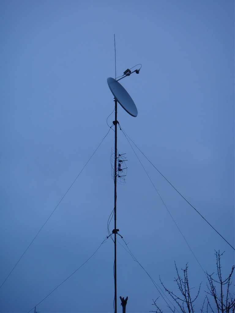

                              Установил Микротик в старый корпус от сгоревшего SENAO, и всё это повесил на офсетку с грибком. Снимки прилагаются.
                              Законектиться к провайдеру не смог - уж больно заумный этот Микротик оказался - вызывал настройщики.
                              Интернет нормальный.
                                #60
                                Поздравляю. Однако мачта для тарелки слабовата и оттяжки не натянуты - будет болтать на ветру.
