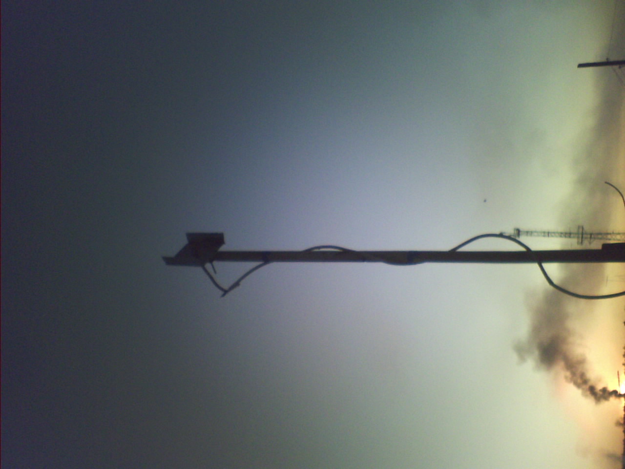

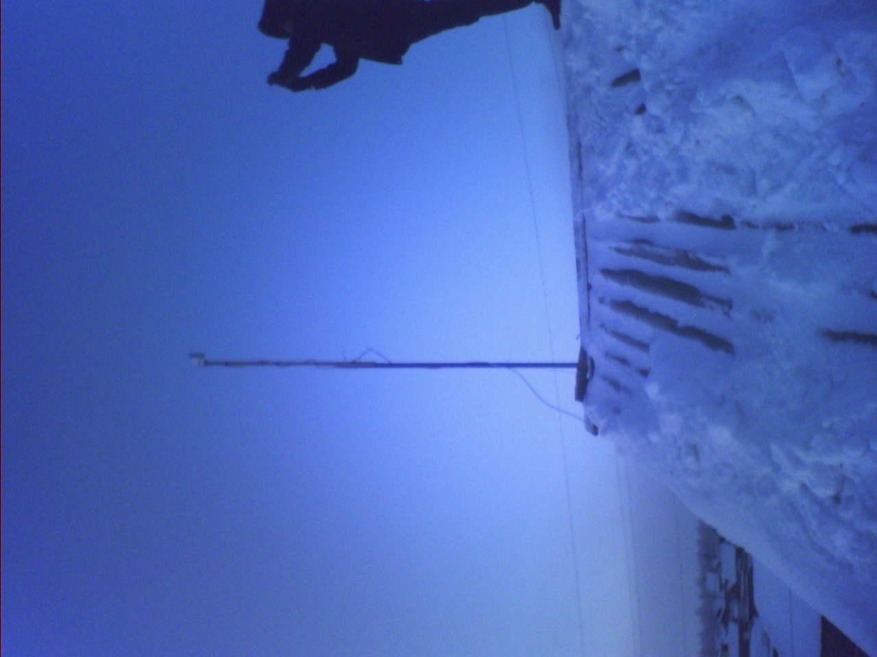

            С добрым днем всем smile smile
            Я снял фото два антенн мой и друга.
            Все правильно?:mda:
              #21
              Нет, не все правильно:
              1) метры у нас разные - на первом фото где биквадрат стоит выше волнового канала - длина кабеля до компа не меньше 10м. А вы пишете 5м. Кто мерял - вы и ли ваш друг? Сколько там вс-таки метров кабеля у вашего друга?
              На втором фото, только палка 2м, а 4м будет до середины чердака - не думаю, что в таком климате зимой живут в мансарде... Сколько метров кабеля у вас?
              2) Обычный телевизионный кабель применять нельзя
              3) На фото не видно, как вы спаяли разъем с кабелем - не удивлюсь, если и там чудеса.
              А вообще - жесть :-)))) Ну да ладно, будем помогать вам, пока хватит терпения и сил ...
              P.S. Кстати, на ТВ антенне у друга нет одной палки (рефлектора). Теливизор будет плохо показывать .

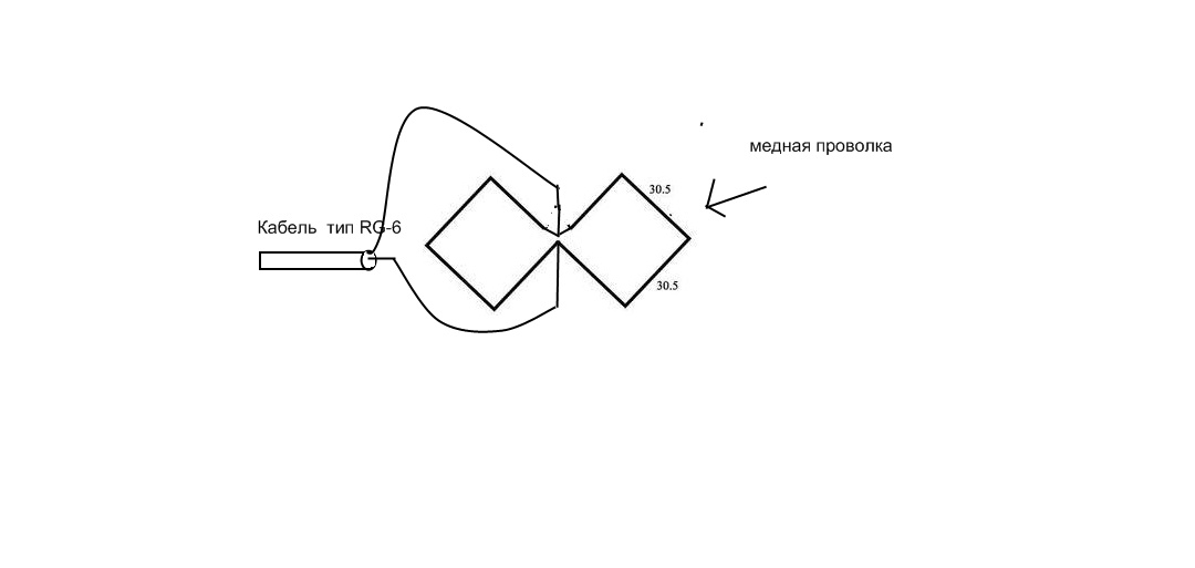

                              #29
                              Пока мы не приступили делу
                              Значить надо установить новый кабель RG-6 от спутнокого приставки и антенны установить равном высоте.
                              Так я понял да?
                              кстати эту схема правильно нарисовал?
                                #30
                                Ёкерный бабай (не удержался)... J.Forfun - Вам медаль "За мужество"
