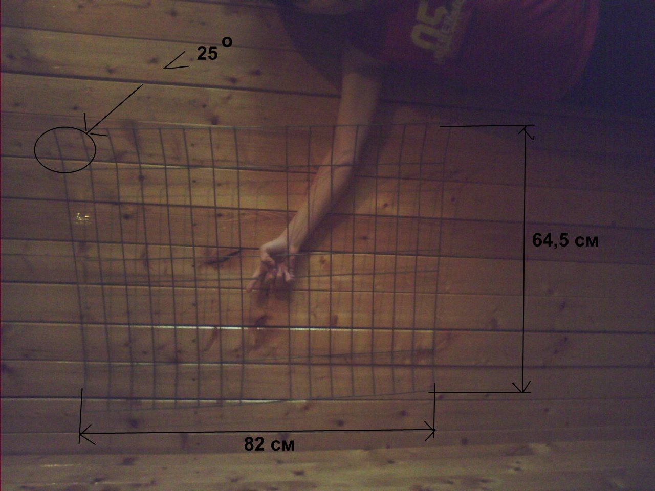

            Сообщение от Тарабукин Посмотреть сообщение
            куда крепить биквадрат ?
            растояние
            На вашем фото не парабола, а обычный ПЛОСКИЙ отражатель с "крылышками", дырки в сетке очень большие, он для ТВ антенн, для WIFI он не походит, тем более, на биквадрате уже есть плоский отражатель - ваша сетка ему не поможет.
            На фото вашего биквадрата ничего не разобрать - но могу предположить, что там все НЕПРАВИЛЬНО. Одолжите где-нибудь нормальный фотоаппарат с зумом ( макросъемкой) и выложите нормальные снимки все что вы там паяете/скручиваете/клеете

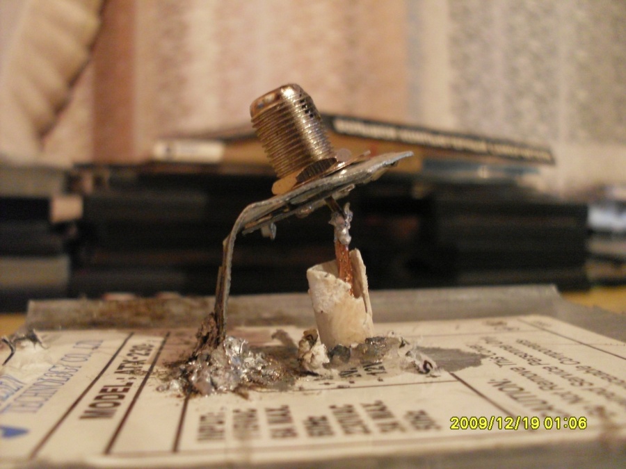

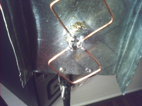

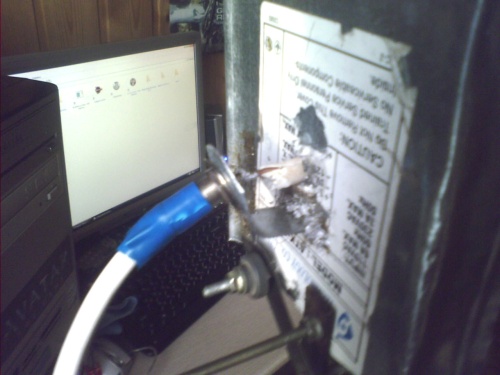

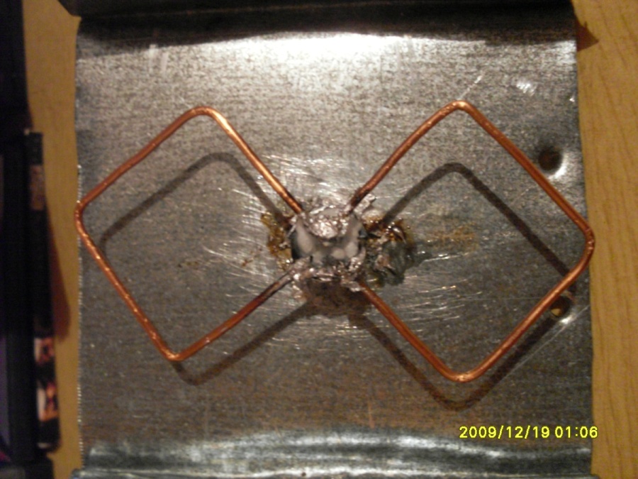

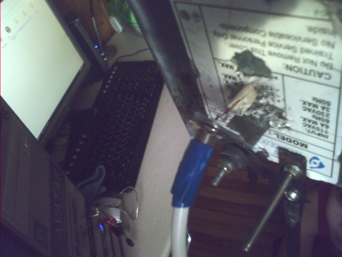

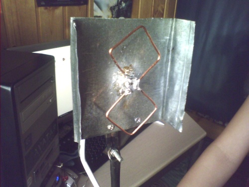

                    вот фото
                    надеюсь все правильно зделан :bad: :bad:
                      #70
                      Беременных и людей со слабыми нервами прошу из близкого расстояния не смотреть....
                      Вы не паяли, Вы накладывали припой
                        #71
                        Я мало знаю о пайках как надо правильно паять
                          #72
                          Да... Этого я и боялся... работы нам с вами непочатый край.
                          Ладно с качеством пайки, будем надеяться, что там есть контакт по некоторой площади.
                          Но! Где вы на форуме увидели, чтобы так монтировать разъем???
                          Где вы на форуме увидели, чтобы рефлектор (пластина с ушами) была короче чем сам вибратор?
                          Ради всех святых и духов заполярного круга, ПРОСТО СКОПИРУЙТЕ ОДИН ИЗ ВАРИАНТОВ. Их много, найдите тот, на который у вас хватит жести и проволоки. А паять нужно НЕ ОЛОВОМ, которым ведра паяют, а специальным припоем - закажите на Большой Земле. Также закажите паяльник мощностью 100Вт - он стоит 80....100 российских рублей. А вы наверное паяете маленьким паяльником, для пайки мелких элементов.

                              #74
                              to Тарабукин
                              начни делать антену сначала
                              1 возьми ленейку , и сделай отражатель
                              Сфотографируй и покажи , а мы сравним)
