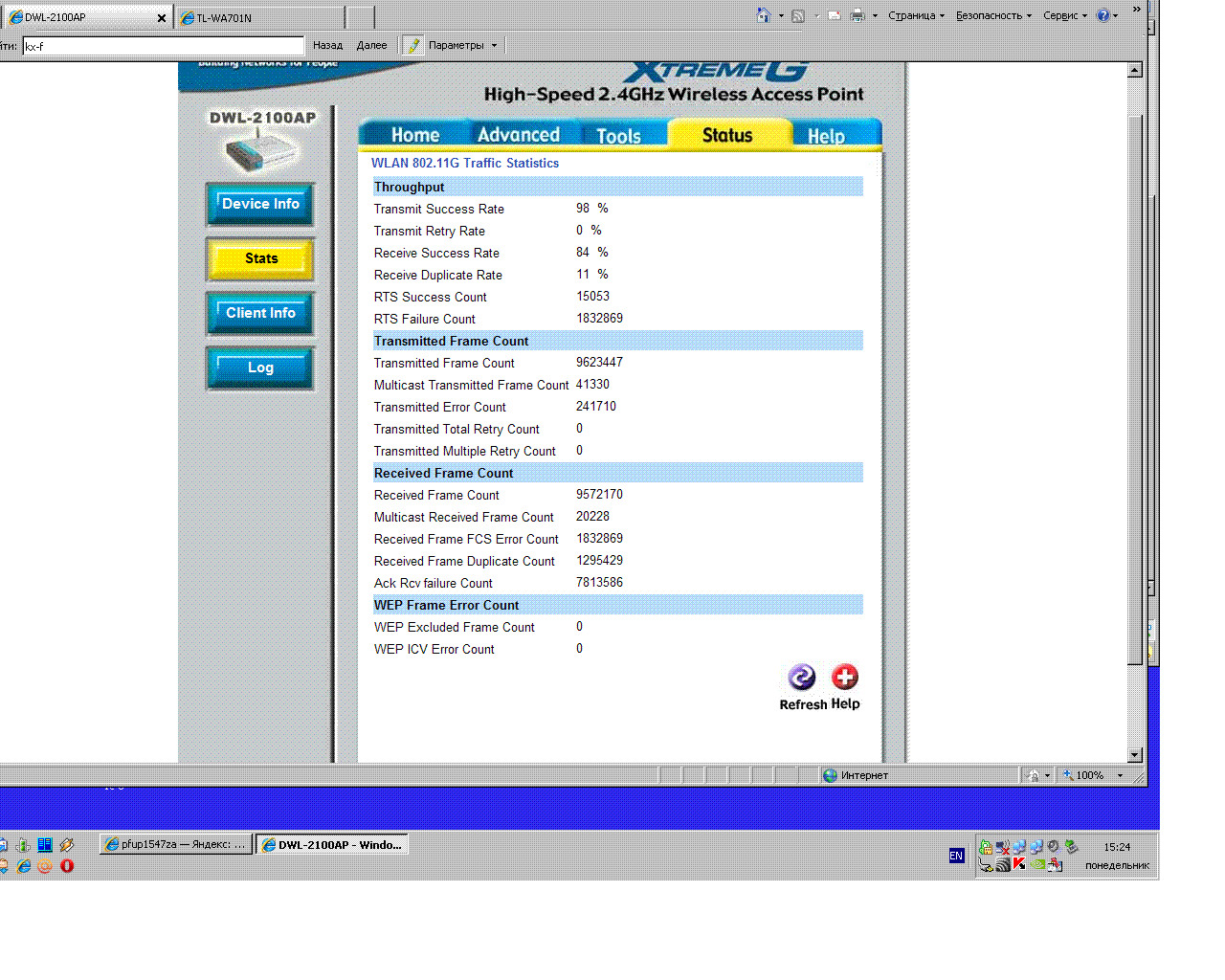

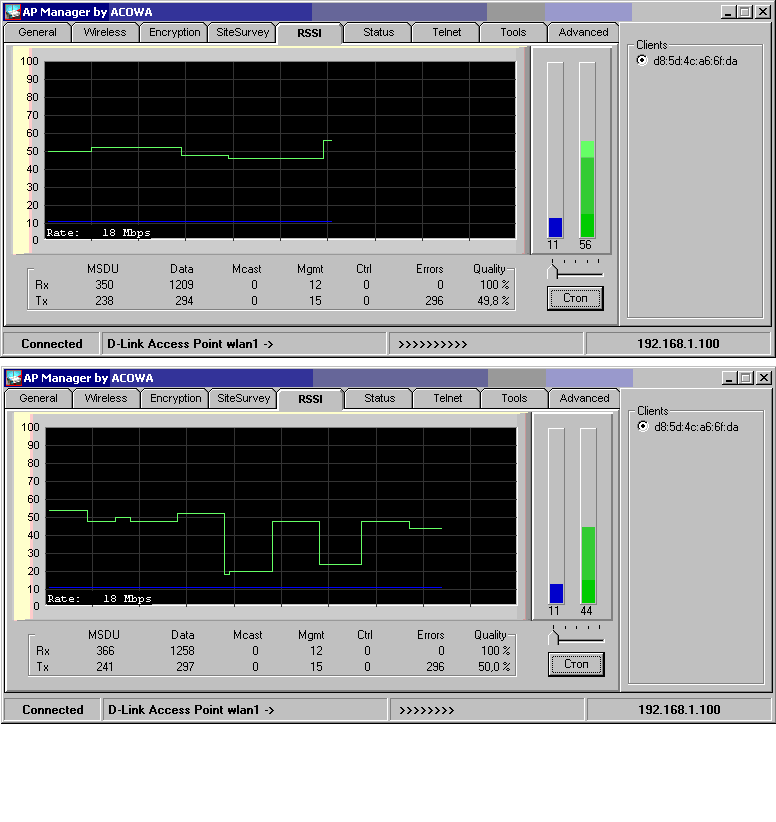

              у меня тоже беда с ентими дглюками. то что гомно енто несусветное а не фирма я знаю, но так как досталась на халяву...
              стоит на линке 1.5км с деревами посереди фа-2 = фа-20 с тр-линком 701.
              после монтажу 56% был сигнал и продержался неделю причем в сильный снегопад.
              потом понеслась касята. пинг штормило от 2мс до 800мс и провалы были
              счас смотрю сигнал таращит от 15% до 56% в статистике ужосы какиеттог.
              рядом стоит тр-линк 701 с относом канала на 12й (длинк на 6м) , пробовал тр-линк вырубать.
              результато нет.
              на точке призадрата мощность до 20дбм
              включен агрессивный режим. с самого начала и в дальнейшем не че не менял.
              что подскажите? и не кто не в курсе че это за ошибки тоннами лезут?(значение их)
                потери пакетов
                  #38
                  потери пакетов
                  это понятно что потери и повторы.
                  просто я думал узнать их физикотактический смысл, и можетбыть какието есть способы устранения их.
                    #39
                    ни чего хорошего
                      #40
                      Помехи на частотах. Или отражение собственного сигнала.
                        #41
                        помехи то вообщемто возможны, а отржения от моих же антенн могут иметь место?
                          #42
                          Да, отражения могут быть от домов, неровностей местности, даже деревьев. Резкие броски уровня сигнала как раз и свидетельствуют о том, что либо идет отражение, либо на этих частотах еще что-то работает.
                          Поищите чистые частоты, это единственный вариант. Если и на них будут такие проблемы - значит отражения.
                          Прямая видимость точно есть?

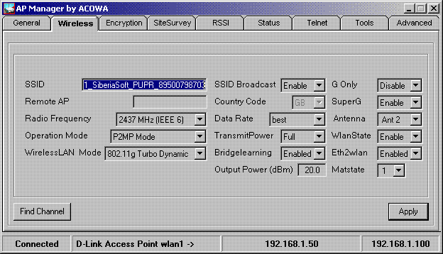

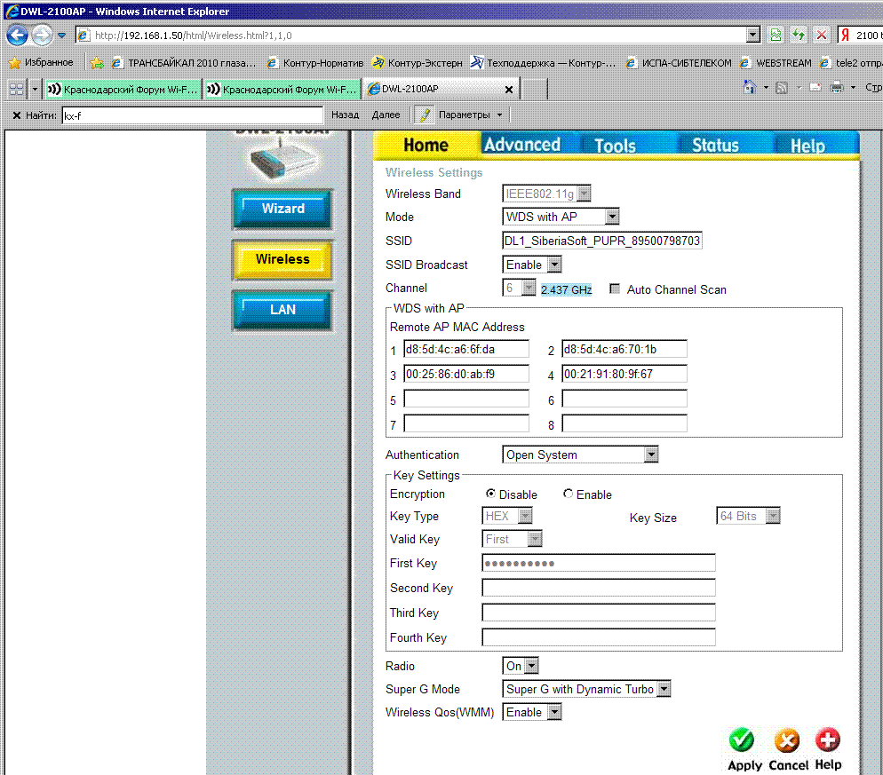

                            #43
                            ммм, а почему внутренняя антенна включена? или у вас к ней внешняя припаяна?
                              #44
                              вместо внутренней припаян биквадрат на корпусе, а на штатное гнездо фа 20 накручена, смотрят обе в одну сторону!
                                #45
                                прошейте в bb и посмотрите уровень шума. И турбо режим нафиг не нужен, выключите и попробуйте другой канал.
