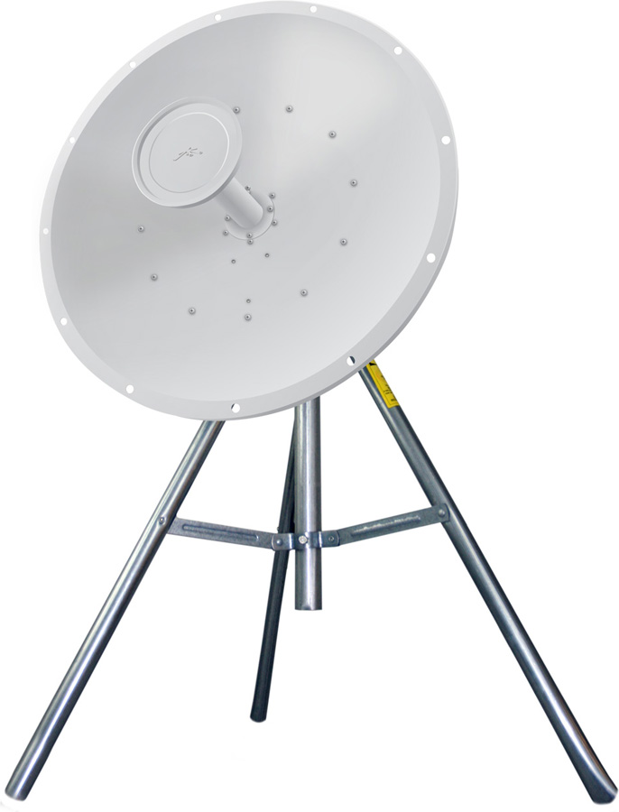

Что это за зверь(можно ли сделать самому),подскажите пожалуйста буду очень признателен,проскакивали ли конструкции на форуме?
Pdf Прилагается!

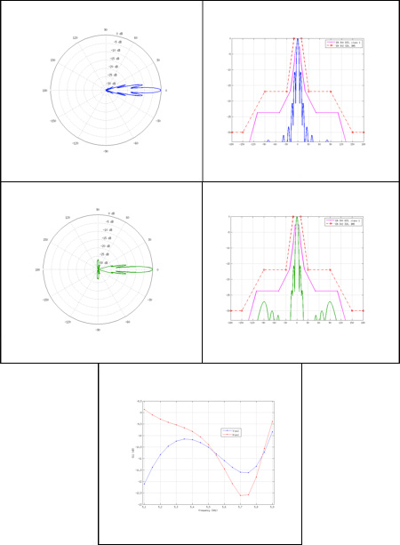

Данные:
Частота 4900-5900 МГц
Усиление 28,0-30,25 dBi
Поляризация вертикальная и горизонтальная
Перекрестная поляризация 35 дБ
КСВ 1,4
Угол диаграммы направленности (3 дБ):
— в горизонтальной поляризации 5°
— в вертикальной поляризации 5°
Соотношение излучения фронт/тыл –34 дБ
Размеры 648 мм диаметр
Вес 9,8 кг
Ветровое сопротивление 120 км/ч
Ветровая нагрузка 113lb @ 100 км/ч
