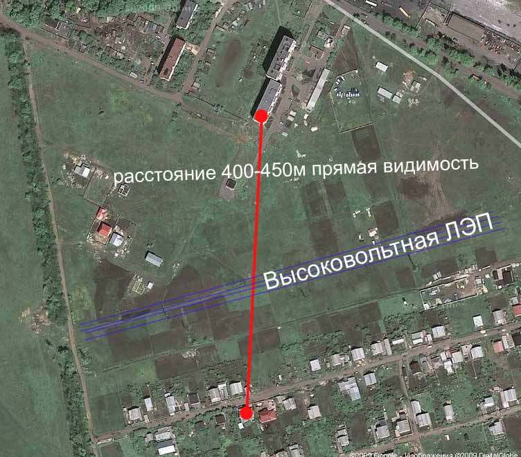

    Песня старая, заезжанная.:to_becom: Есть интернет шустрый в многоэтажных домах по доступной цене, в частном секторе баснословно дорогой с АДСЛ. Хочу мостом соединится.
    Есть прямая видимость со второго этажа моего дома и крыши многоэтажки. Доступ к крыше 5тиэтажки и связи с провайдером в лице монтажника их есть - никто против не будет если пошустрить валютой)
    Волнует вопрос - испортится ли линк изза высоковольтной ЛЭП через которую должен проходить линк?
    И еще один вопросец нужно максимально урезать - удешевить проект. Скорость соединения чем выше тем лучше, но хотелось бы хотябы 5мегабит.
    Буду рад услышать все варианты, пинать поиском и гуглом нежелательно) Смотрел искал, не нашел из-за лэпа. Схема ниже.
    ПС Разделы чайника прочел
    Кстате есть в наличии одна не использующаяся ММDS антена с самой большой сеткой которая продаётся на базаре. Думаю сделать баночную антену на своей крыше. А вот что ставить на крыше пятиэтажки?
      Дистанция - фигня, с одной сторны биквадрат, с другой - ММДС. ЛЕП - не проблема.
        Биквадратов с каждой стороны хватит, если правильно все сделааете.
          Спасибо за ответы. 2 точки доступа D-link DWL-G700AP для этих целей подойдут? Или есть дешевле варианты?

              вряд ли дешевле можно придумать, что бы все баги давно известны были и результат заранее можно предсказать
              ПС хотя точки я бы всё таки получше взял что нидь, а не подешевле

                    TL-WA501G как вам такой вариант в моём случае, предлогают мне за 34. Хочу брать 2?
                      Точка доступа TP-Link TL-WA501G я имел ввиду + антенна тплинк на 9дБ TL-ANT2409B с двух концов бюджет 104$
                      Хватит ли усиления антенны на 9дБ для хотябы постоянных 11мбит при 500м прямой видимости?

                        Хватит с коротким кабелем только.
                          Заказал 2 АР Tl-wa5110g -везде пишут что эта точка супер пробивная и мощная и 2 антенны TL-ANT2409B, попробую. Чуть что отпишусь

                            лишнее деньги есть? сделал бы 2 биквадрата с коробки от дисков и все супер было бы!
                              Лишних денег нет, но и времени лишнего нет, а 2 антенны вышли в 46у.е. помоему относительно не дорого. На следующей неделе уже привезут всё, отпишусь
