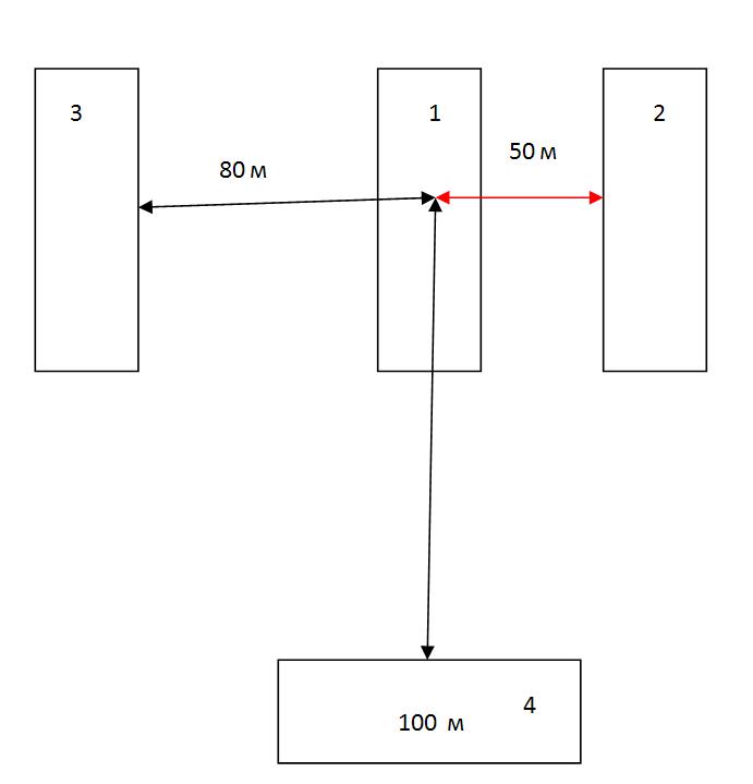

            У меня подобная задача.
            Обозначу её суть.
            Есть компьютер с ADSL интернетом в двух этажном кирпичном доме(№1,см рис.) В аналогичном доме №2 есть компьютер. Туда то и нужно протянуть линк. с раздачей интернета. - это основная задача.
            Подумав и вспомнив про знакомых,захотел расширить линк до домов 3,4. Но это так на будущие.
            Посоветуйте оборудование для решения этой задачи. Проблем с паяльником нету. Есть опыт покупки железа на ебей.
            http://shop.ebay.com/?_from=R40&_trk...All-Categories - подойдёт для первичной задачи?
              вот только не понятно откуда там может появиться 1000mW :-)))) да ещё и с питанием через USB. по моему надо брать то что уже много лет проверенно, то есть делать в №1 DWL 2100 и будет вам счастье, только антенны выносить наружу, на стандартной антенне можете перекрыть в диаметре примерно 250 метром с нормальным уровнем сигнала.
                После ADSL-модема поставьте точку доступа типа как писали выше или DWL-G700 или DAP-1150 на крыше со штатной пипеткой. У клиентов - биквадраты. Прямая видимость между антеннами само собой нужна.
