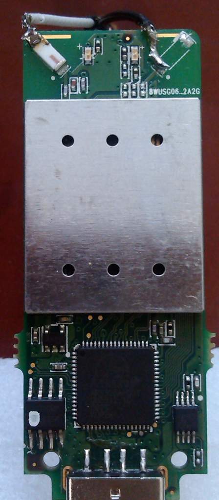

        Имеется вот такой свисток D-Link\AirPlus XtremeG DWL-G132
        Вопрос правильно ли припаяна антенна биквадрат и если неправильно куда припаивать (черный провод экран)

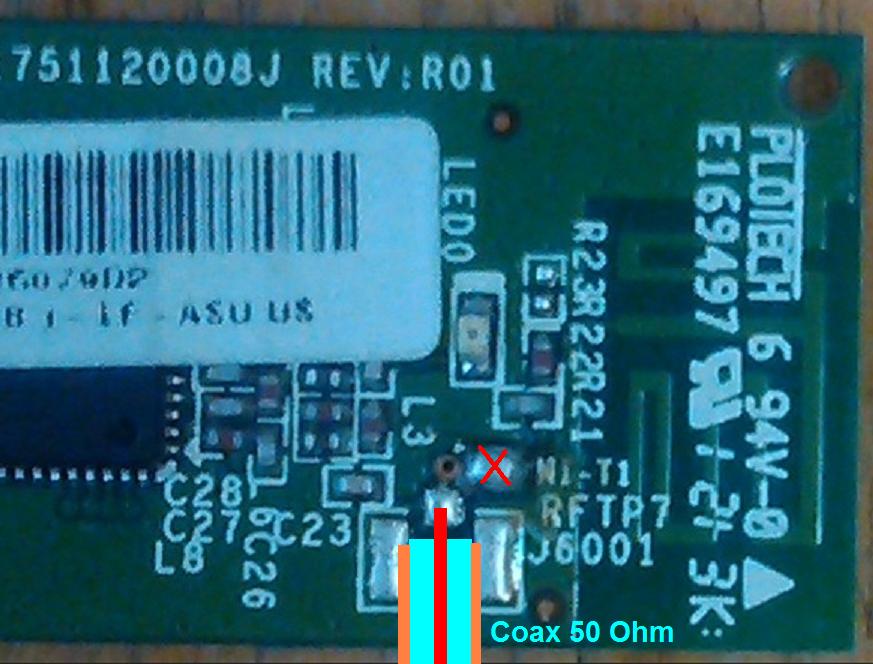

          Asus wl-167g v3
          Asus wl-167g v3 куда паять биквадрат?

            Неправильно, сдуйте тестовый разьем и на его место паяйте кабель, посмотрите только как это делается, кончики кабеля должны быть минимальной длины.

                а без сдувания никак нельзя?
                  Сообщение от albag Посмотреть сообщение
                  Ну совсем без сдувания врят-ли -тем более вона как антенку сдул!
                  А вот без сдувания тестпойта в пост#231 у jomy. (И биквадов надоть два) На Asus wl-167g v3 один бикв.(куда-не разобрать получше-бы разрешение)
                  Последний раз редактировалось MOISNEG; 22.10.2015, 16:58.
                    [QUOTE=MOISNEG;128241]Ну совсем без сдувания врят-ли -тем более вона как антенку сдул! (нет, вторая антенна такая была уже)
                    А вот без сдуван. тестпойт #231 у jomy. ( не понял это куда?)
                      Имеется ввиду что в варианте Jomy не потребуется сдувать тестовый разъём.
                        Доброго времени суток) Прошу помочь советом по припайке внешней антенны для повышения уровня принимаемого сигнала на репитер TP-LINK TL-WA850RE(RU). До этого весь мой опыт это модернизация свистка биквадратом TP Link TL-WN727N. С репитером решил сделать по то же схеме, обошел один конденсатор и припаял биквадрат. Только мне не совсем понятно вот что, на плате две антены, на угад припаял к первой. На работе репитера это абсолютно не не отразилось. Буду очень благодарен за совет как увеличить мощность принимаемого сигнала на репитере. Фото того как делал выкладываю.Нажмите на изображение для увеличения.

                          Выложи фото того как делал реально. На фото нет следов паялы.)
                            Он там подрисовал мелковато...
                            Выводить надо две антенны.
                            А подрисовал правильно.
                              Slem! TP Link TL-WN727N не МИМО!-Мож и с одной.
                                Он же написал, на работе репитера абсолютно не отразилось когда припаялся к одной.
