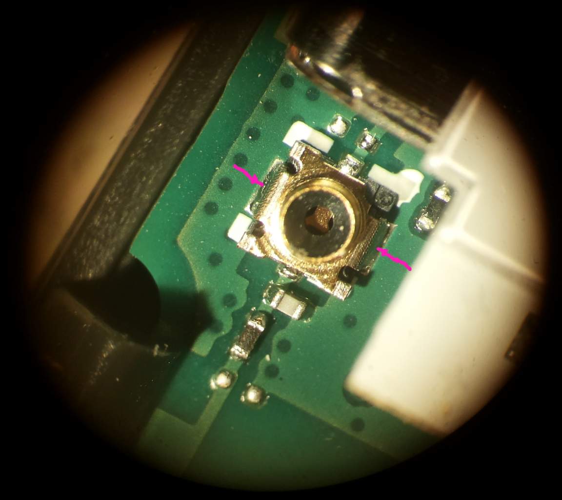

    На моём эскизе, перечёркнутое красным - это резистор 0 ом (перемычка) вот он и отсечёт встроенную антенну. Кондёр(белый) можно оставить, а можно и удалить. Он ни на что не повлияет.
    Отсос припоя, для выпаивания разъёма ничем не поможет...
      Я тут спрашивал, про разъемы в YOTA они в накладку припаяны, или корпусные выводы сквозь плату проходят.
        Не, просто припаяны к площадкам на плате, феном погреть и отлетит.
          Понял, а то хотел в жале прорезь сделать по боковым размерам.
            Пробовал я пяльником-хренас два, не получилось.
              Луше паялом-ежели бессвинцовка послетит много чего.
                У меня тоже феном не получилось, паяльником вернее.

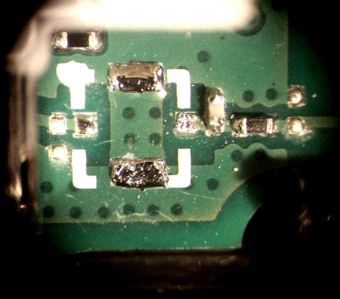

                  Набрался смелости выпаял, кондеры и резисторы не стал трогать, пусть себе стоят, вот что получилось.

                    Круто Дед!!! Паяльником?
                      Все остальное можно соскоблить ножиком или надфилем, один фиг не нужно, а мешаться будет.
                        Все остальное можно соскоблить .

                          Паяльником низко вольтовым, конец жала, оно у меня тоненькое, сделал на конус как у разъема, игольчатым шилом поддел.
                          Мешать будут элементы, или каким то образом антенна?
                            Не антенна уже будет не влиять, просто кабель укладывать и фиксировать надо будет.

                                тупо впаять перемычку на контакты ЦЖ разъёма и вуаля!
