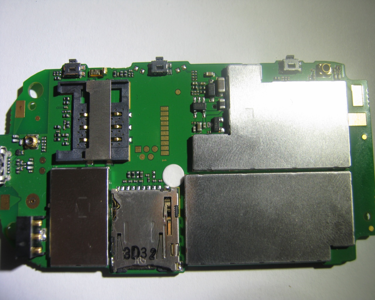

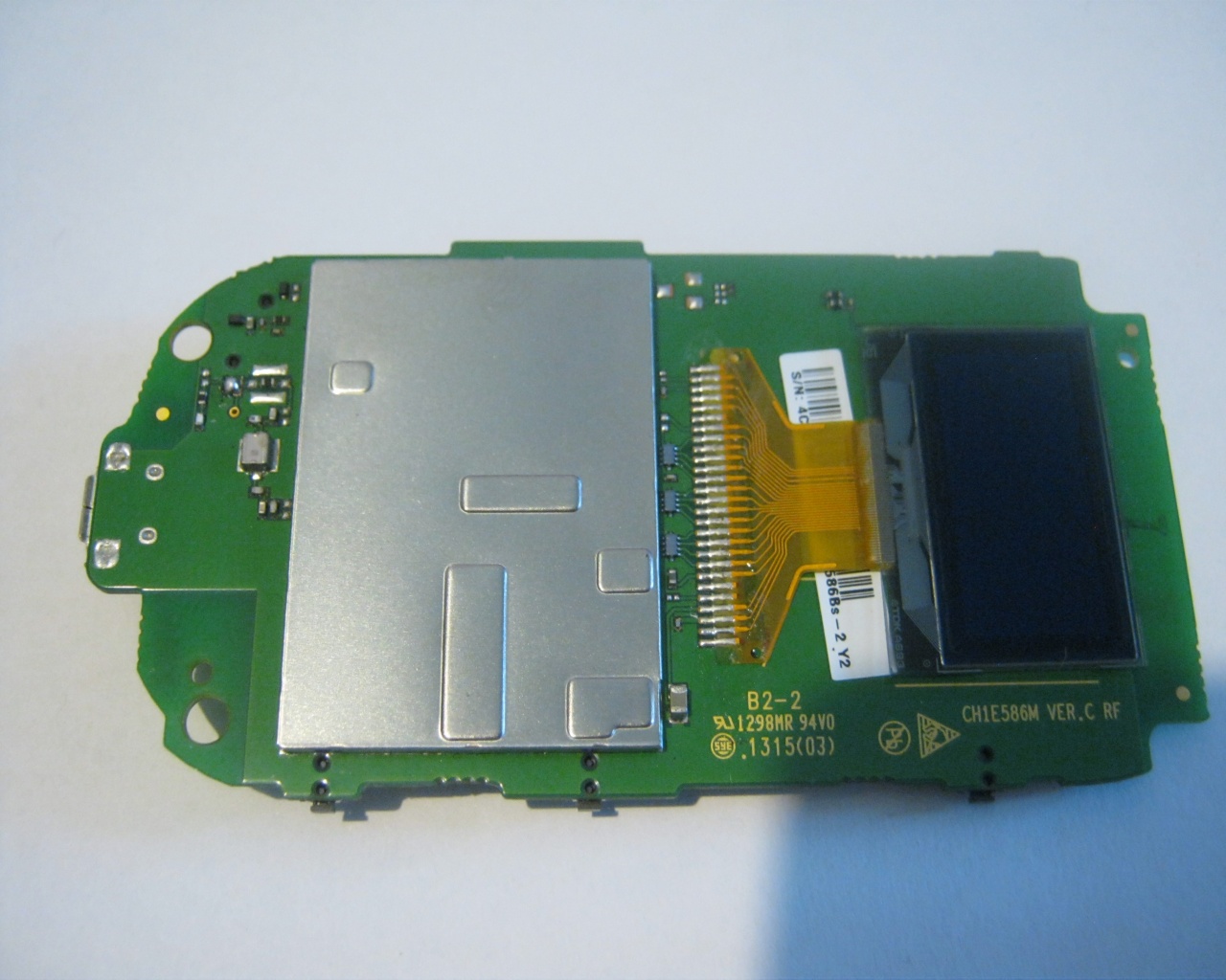

        Всем здравствуйте! Не стал создавать тему решил сначала сюда написать,и так: имеется такой девайс Megafon E586, как вывести внешние антенны я знаю,вопрос в другом: 1. Можно ли данный 3G/wifi роутер запустить без аккумулятора от блока питания мощностью 850 мА ? (понизив его напряжение с 5 вольт до 3,7-4 вольта) 2. Если можно выполнить первое условие, то возможно ли сделать так,что при подачи на него напряжения он сам включался, т.е. без нажимания кнопки "power" ? Нажмите на изображение для увеличения.

          Забыл добавить, кнопка "power" на фото2 находится посередине.
              Моно! Смотреть просадку под нагрузкой!
              2 возможно! Проводки от ПОВЕРА на схемку одновибратор (см. гугел)

                Итак,значит можно! Это хорошо! Получается нужно подпаяться к контактам и падать напряжение 3,7в ?(плюс посмотреть просадку под нагрузкой) Но есть одно НО,там три контакта: по краям + и - ,а в середине буква Т (так на аккумуляторе нарисовано) в инете одни пишут свободный контакт на минус, другие на плюс, третьи - нужно туда подать 1 вольт,кого слушать не понять. Поэтому прошу помощи у умных людей,коих на этом сайте благо много.
                  А зачем ваще перепрыгивать интегрированные преобразователи - 5в на юсб и сё! Или при зарядке не робит?
                    Пишет Battery Error.
                      Порылся я получше,походу не всё так весело как казалось, блок питания на 850 мА слабоват и даже очень,нужен не ниже 2 ампер и то не уверен. Ну, а как кнопку "power" обойти так и не нашел, точнее поисковик не понимает мои запросы....
                          Сие устройство (девайс) не могет жрать более 500мА (микро юсб, МаАленький акум, и.т д.)
                          "Протокол" инфы на среднем контакте у акумов разный. Можно попробовать переменник на несколько кОм- крайние на + и - , средний на средний.
                          А чё ищещ то? Простейший од-но-ви-бра-тор с длительностью импулса равный времени удержания повер.

                                п.с. питать можно напрямую от 5ти вольт. На крайняк поставить диод для падения на нём 0,6-0,8 вольта. Для включения, при подаче питания, делается небольшая схемка, которая будет замыкать кнопку на 2-3 секунды. Это реализовывается очень легко, много ума не надо!
