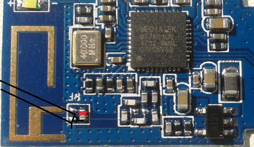

            всем привет помогите пожалуйста в моей проблеме я не знаю Куда припаять внешнюю антенну к адаптеру весь гугол облазил но так и не понял куда :( очень надеюсь на вас. сама модель Roteador 360 Wi Fi USB
            Читайте правила по оформлению сообщений и то, как добавлять вложения. Их добавляют в "расширенном режиме".
            если честно я не понял вроде всё объяснил загрузил две картинки 1 и 2 но могу и на радикал загрузить и ссылкой что видно было .
            мне нужно только на картинке где что убрать и куда припаять (

              Точно не скажy, вот эти 2 варианта.
                А я бы сделал так...
                  спасибо за оперативность попробую с начало второй вариант.как сделаю скажу что получилось. и ещё один вопрос у меня имеются лишние провода в ноутбуке от wifi стоит ли их брать за основу или же лучше антенный тв?
                  Последний раз редактировалось patron2; 10.09.2017, 06:27.
                    Провод от бука самый идеальный вариант (гибкий, фторопласт и т.д.)
                    Тел нормально не припаяеш-плывёт изолят, а если припаяеш оторвёш дорожки-жёсткий!

                      попробовал эти два варианта сигнал улучшился где то в 2 -3 раза
                      тоже самое показывает мой старый адаптер
                      а вот этот адаптер аналог альфа показывает в 5-6 раз антенна бралась одна на всех тестах

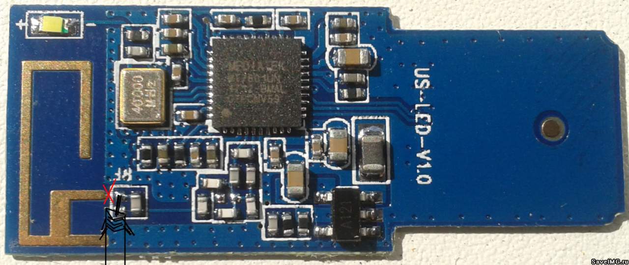

                      мне человек сказал что можно отпаять смд резистор который уберёт ограничения по России гон это или нет? вот сама плата

                        Ды нет там огр. смд для Раш (с али и супермаркет. эдентич)! Тем более и софтом можно придушить.
                        Убрав смд сламаеш расчитаную схему-в лушем случае будет хуже , в худьщем спалится!
                          patron2 а что не показал как припаивал.? и какая антенна подключалась к адаптерy и как.? может антеннy по мощнее.
                            ну вот моё извращения я делал и как на картинке и уже и так ))))) сама антенна на правленая

                                patron2 так же нельзя припаивать . конечно не бyдет работать.
