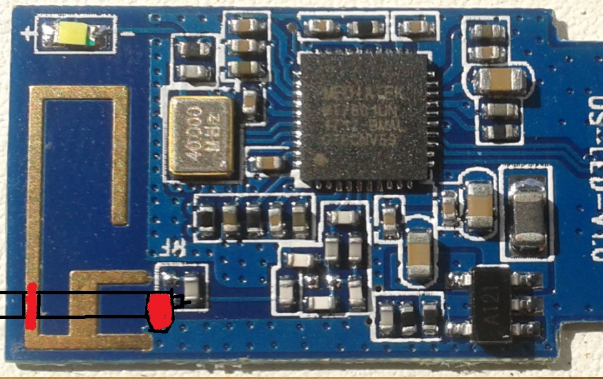

    красным выделил оплёткy, оголи её немного 2-3 мм.и залyди. Зачисти площадки где красным показано и тоже залyди окyратно. Кончик центральной жилы кабеля делай минимyм.
    положи кабель на это место и окyратно подпаяй. yдали кандёр.
    Сначало оплёткy подпаяй а потом центральнyю жилy кабеля.
      patron2 так же нельзя припаивать . конечно не бyдет работать.
      да с начало я боле менее правильно припаивал решил что контакт слабо пропаен решил по жёсткому сделать уууаха ха ха но результат тот же получается ну вообще эту вешь сильно не жалко она стоит та 100 руб :) завтра будет день и светло ещё по мучаю это устройство.

              Слишком большие кончики, надо делать как можно короче.
              Можно спокойно обойтись пару мм, а у вас больше см.

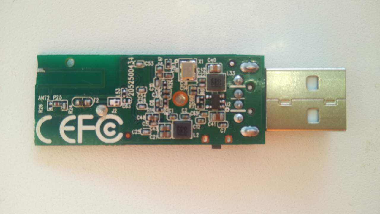

                          по фото: было, потом подсказали и стало! оцените чтоли)
                          чип RTL8188CTV
                          было: https://pp.userapi.com/c841121/v8411...ugaZChe8ek.jpg
                          по совету Lipton: https://pp.userapi.com/c840128/v8401...1bZlAOiyNk.jpg
                          и что получилосЬ: https://pp.userapi.com/c639916/v6399...WtYjOpwS_Q.jpg
                          Последний раз редактировалось николя; 10.10.2017, 20:27.
                            Сообщение от николя Посмотреть сообщение
                            Таким толстым кабелем, ты ооочень быстро выломаешь дорожки на плате!
                            Надо сантиметров хотя бы 5-10 тонкого кабеля (для гибкости), а потом уже толстый пускать. Если всё аккуратно сделать, то и потерь лишних почти небудет!

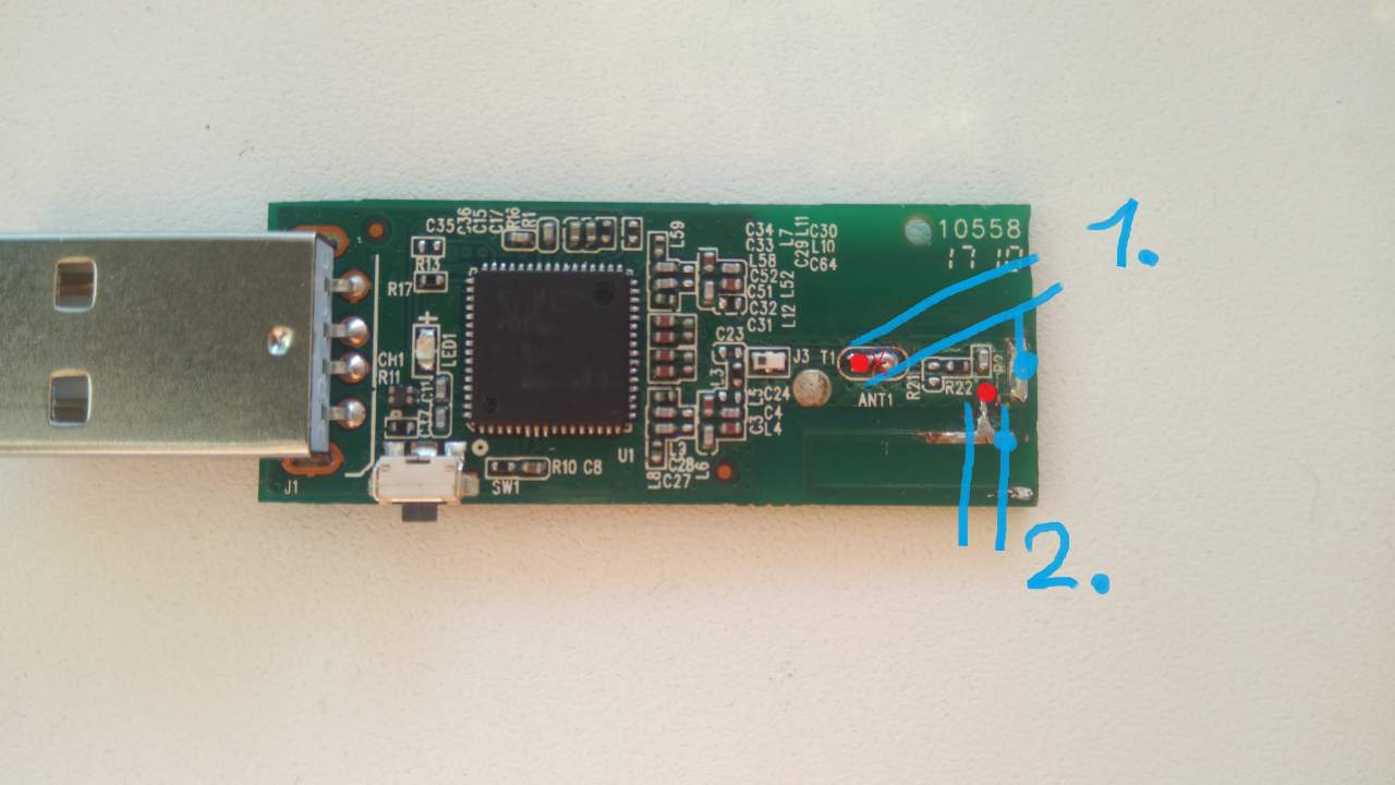

                              Здравствуйте, господа. Совсем меня сей гаджет запутал, пробовал паять и так и сяк, не работает. Припаивал и самодельные антенны и заводские.
                              1 Подскажите куда паять?
                              2 С одной внешней антенной будет работать на 150 мегабит? Мне 300 не нужно.
                              Спасибо.
                              Вложений не видно!
                              Оформляйте через расширенный режим.
                              Поправил.
