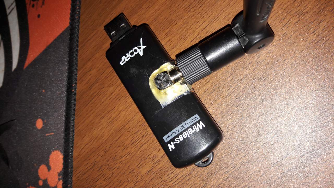

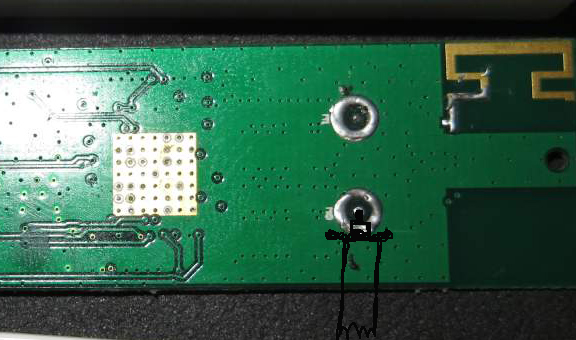

        Припаял разьем от роутера дохлого.
        Сильно не пинать... Собирал кустарным способом!
          вложения вставьте через расширенный режим!
          припаял, но теперь вообще не ловит сеть, а иногда показывает что сим карты нет
            Сообщение от MAPODEP Посмотреть сообщение
            Качество твоей пайки известно только тебе...

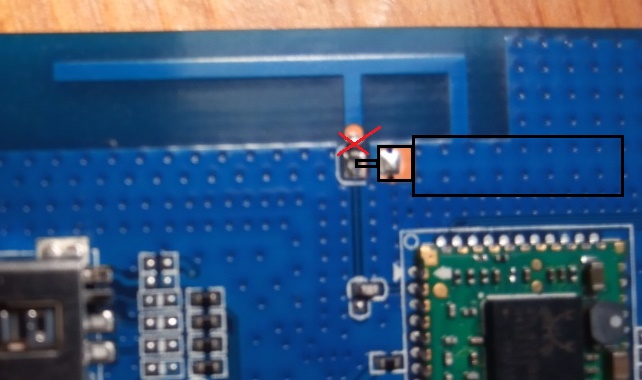

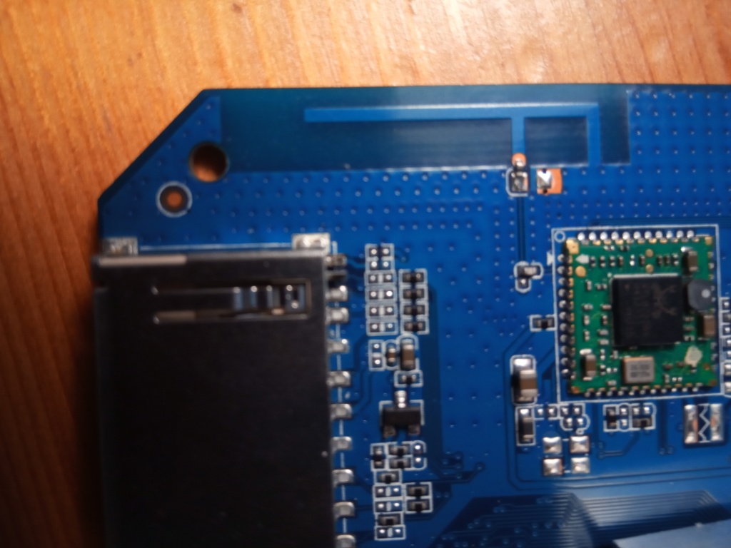

              Есть чудо-юдо китайского производства.. хочу сделать внешнюю антенну. есть вариант как думаю. но есть пиктеил под разьём. как лучше?
                Сообщение от ruben-89 Посмотреть сообщение
                Есть чудо-юдо китайского производства.. хочу сделать внешнюю антенну. есть вариант как думаю. но есть пиктеил под разьём. как лучше?[ATTACH=CONFIG]28229[/ATTACH]

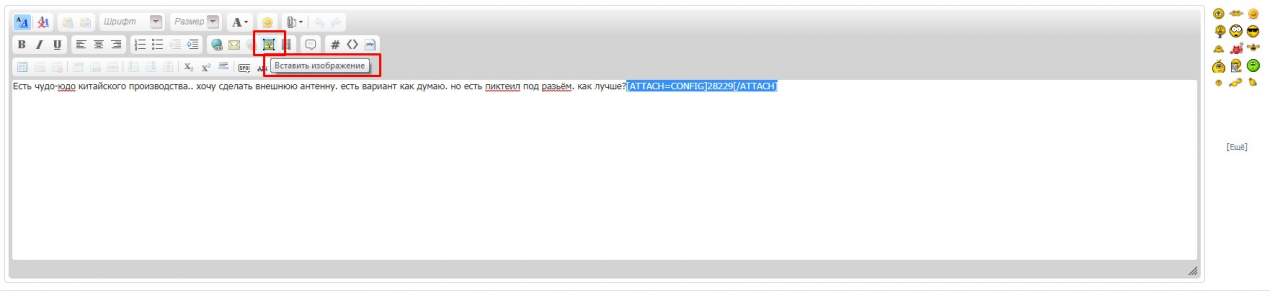

                Блин, как вы умудряетесь картинки вставить криво?
                Внимательно смотреть от начала до конца!!!

                  Воткни пигтейл!
                  На крайняк, антенну не ломай, удали резистор(перемычку) и припаяся чуть дальше, ближе к разъёму, на место С101
                    спс. буду пробовать

                      Вы знаете. вы только спамите этим сообщением.
                      Вот так без всяких дополнительных телодвижений...
                      не правильно? удалите нахрен эту функцию из строки действий. будут по вашему вставлять.
                        Ура!!! Меня научили вставлять неправильно!!! ))))
                        Насчёт спама перебор!!!)))
                          tv-box MXR PRO 4K RTL8723BS
                          Здравствуйте, куда нужно припаять внешнюю антенну в Андроид Смарт ТВ приставке TV-box MXR PRO 4K,
                          чип Combo wifi/bt RTL8723BS и нужны ли для него две антенны отдельно для wifi и bluetooth?
                          Заранее спасибо.

                            Удалить кондёр и припаять кабель.

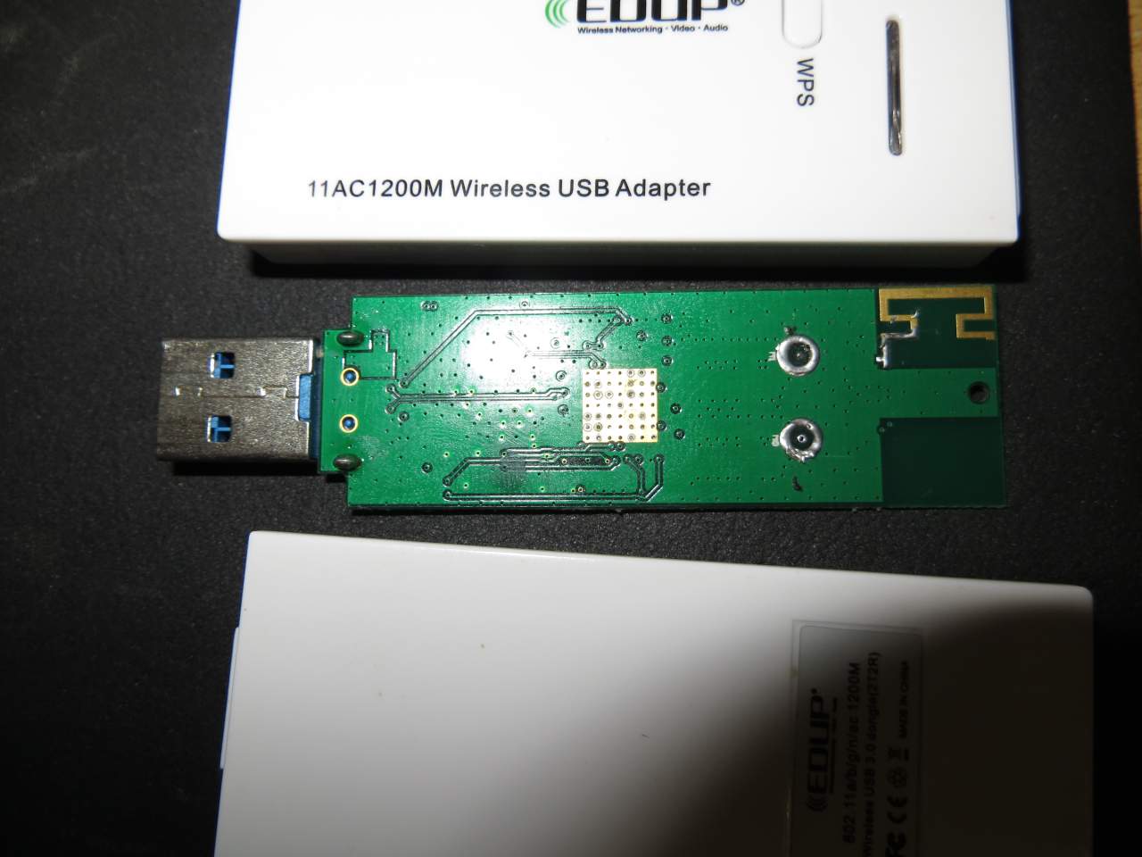

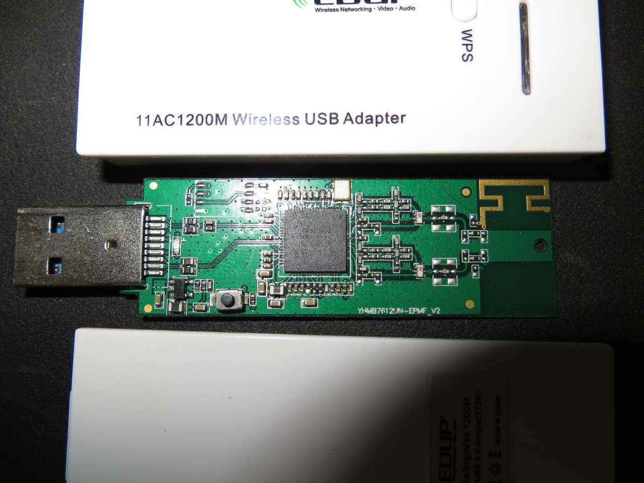

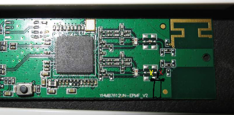

                              EDUP EP-AC1601
                              Здравствуйте, подскажите куда подпаять внешнюю антенну
                              устройство EDUP EP-AC1601
                              Chipset:MTK7612U
                              802.11a/g,802.11n,802.11ac

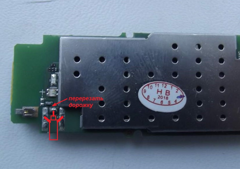

                                Есть два варианта...
                                По первому, надо перерезать дорожку по красному крестику и припаять кабель к земле и кондёру, как нарисовано.
                                По второму, надо отпаять кондёрчик перечёркнутый жёлтым и припаять кабель на круглую площадку.
                                Естественно, паять надо два кабеля! Второй делать аналогично... Я нарисовал только один кабель.
