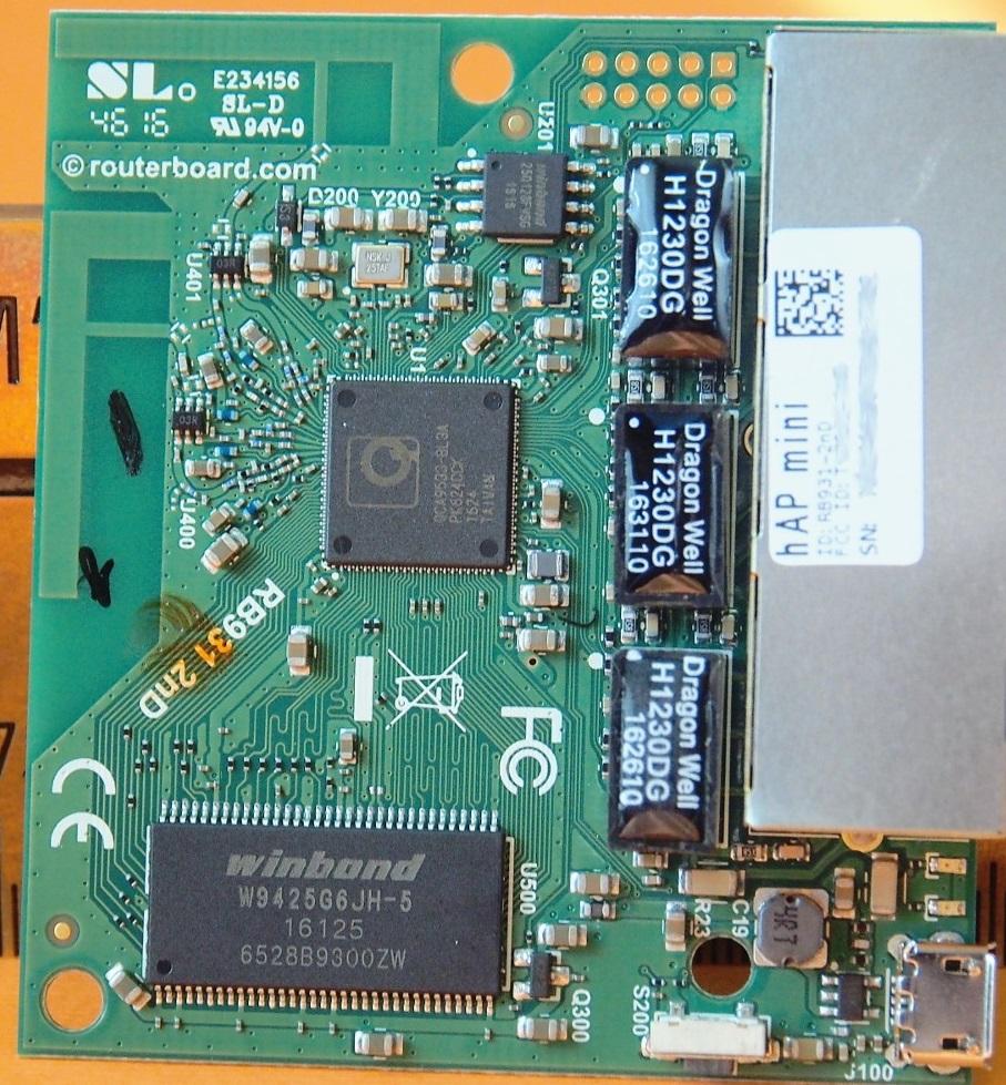

                    ?Прошу помощи, возможно уже кто-то делал подобное на Mikrotik hAP Mini. Куда подпаять антенны? что выкинуть, что перерезать?
                    Нажмите на изображение для увеличения.  Название:	hap-mini_8.jpg Просмотров:	0 Размер:	172.5 Кб ID:	323955
                      Вот где написано .com над буквой О или М перерезать дорожку и припаяться. Вторую антенну аналогично. Удалять ничего не надо.
                        Спасибо, а что за деталь беленькая на этой дорожке, одну уже давненько сдул) на микротике можно софтверно антенны выбирать, и использовать одну. Хочу Панель15 V4 припаять)
                          Сообщение от qixiz Посмотреть сообщение
                          Это конденсатор. Желательно, что бы он там был. Если потерял, можно поставить любой аналогичный ёмкостью от 20ти до 200 пФ.

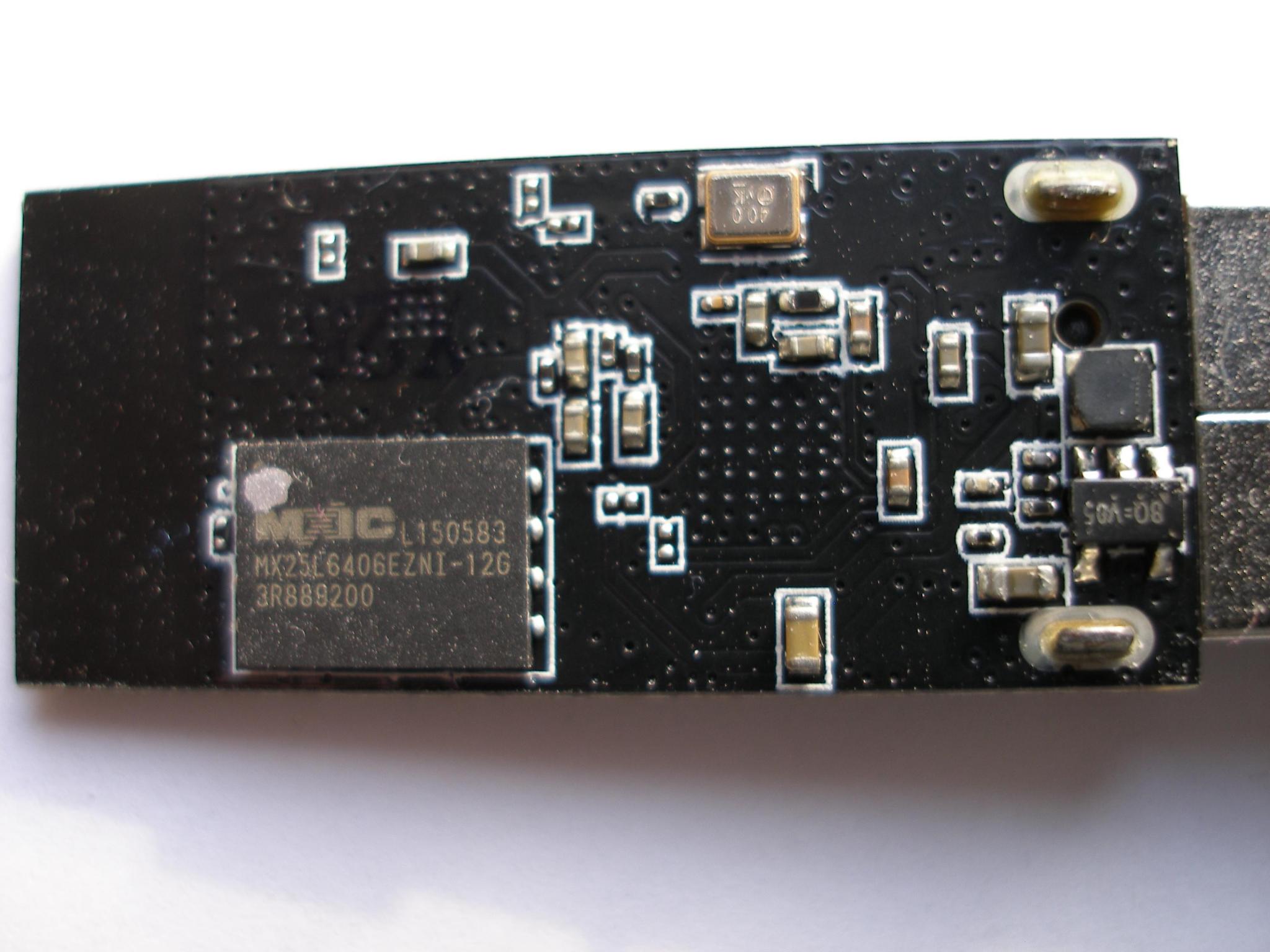

                            Здравствуйте! Прошу помощи? FRITZ!WLAN Stick AC 430. Спасибо! Нажмите на изображение для увеличения.
                              Если гнездо исправное, то по жёлтому кресту перерезать дорожку. На красное паять ЦЖ, где синее, немного подзачистить лак и припаять оплётку.
