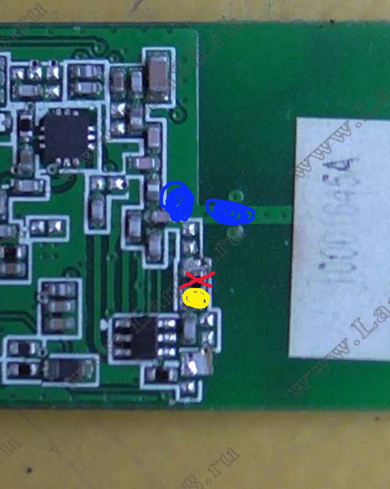

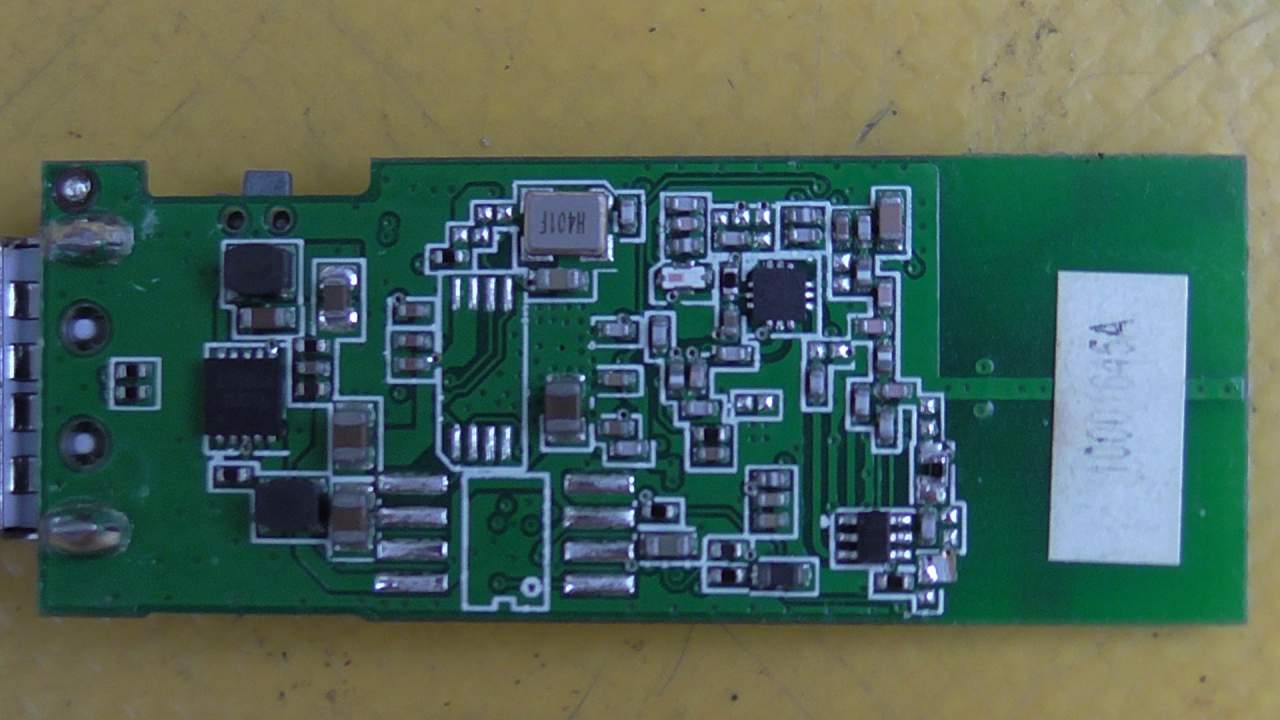

    Тот же вопрос. Куда припаять внешнюю антенну для Wi-Fi адаптера Tenda W322U?
    (Старался найти подобное,но найти подобное не получилось)

      а чип какой? получше бы фотку верхнюю и бумажку с низу отклеить бы.

          Перечёркнутое красным - удалить.
          На жёлтое паять Ц.Ж. На синее оплётку.
            Спасибо за оперативность. Сообщу результат.

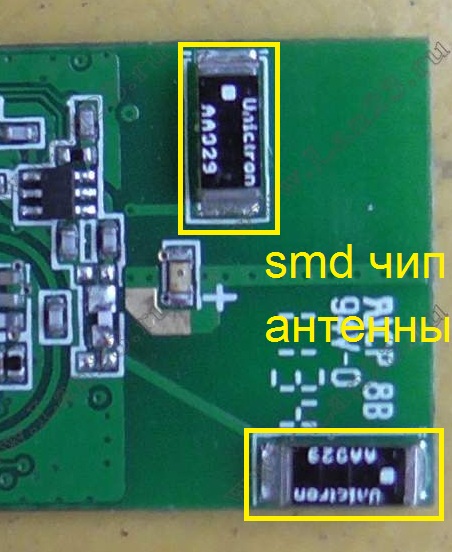

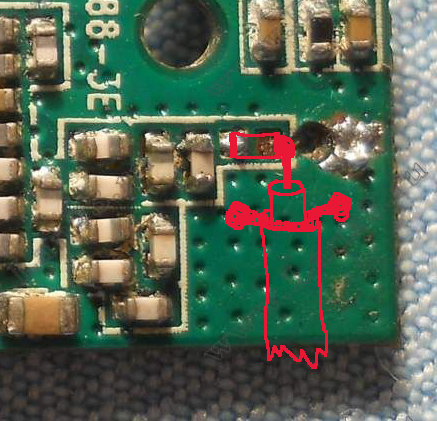

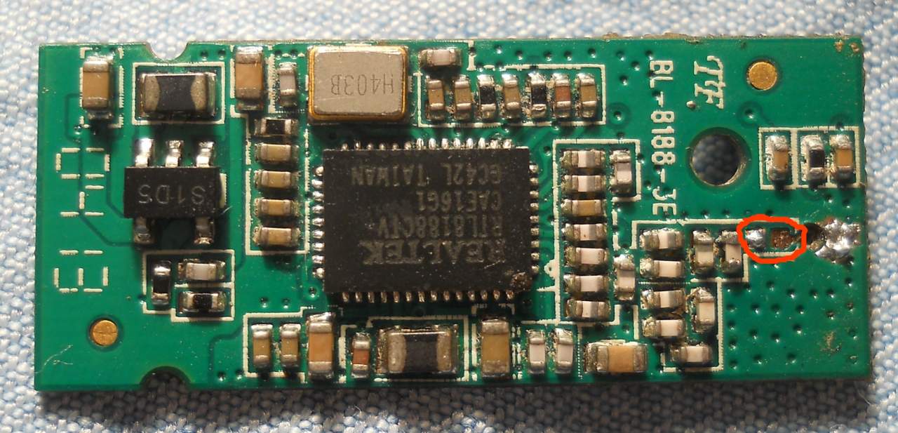

                Здравствуйте! Мне один мой товарищь (кулибин) отдал Мини USB Wi-Fi адаптер модель LF-02W со встроеной маленькой антенкой, он в этом адаптере хотел впаять в место той антенки, кабелек для выносной антены. В итоге 100 ватный паяльник + кривые руки сделали свое дело. Пятачек на платке куда должна припаиваться центральная жила кабеля отлетел, после чего ему посоветовали припаяться к смд конденсатору, который как он рассказывал прилип к паяльнику и после долгих мучений вернуть его на место, кудато улетел.
                У меня вопрос? для чего служит этот конденсатор, без него пробовал припаивать родную антенку, не ловит. И можно ли любой другой наугад впаять с какой нибудь платки донора?

                На фото отметил недостающий конденсатор. и там нету одного пятачка на платке там где припаивался конденсатор. И негорит светодиод, а так работает только неловит без антенки. Что можно сделать подскажите?

                            Кондёрчик можно поставить любой на 10-100 пФ. Потом припаять тоненький кабель. Всё это промыть растворителем и мягкой кисточкой. Затем укрепить эпоксидкой.
                            Светодиод скорее всего надо менять и под микроскопом проверить, откуда идёт питание. Возможно на плате ёщё косяки, так не видно...
