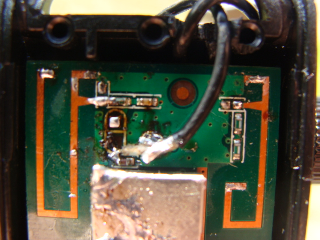

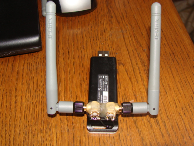

Не знаю, недавно перепаивал 721й, то к правой припаялся - все зашибись но только в пределах комнаты. На внешнюю антенну таже фигня, видить-видит, но не подключается. Здаётся, что в сем девайсе секаномили на антенном ключе и две антенны это принимающая и передающая, и усё кина не будет. Но нипанравилсо девайс вопще, сплошал атерос нинче, 727й на ралинке (аналог DWA-125) оказалась зверем, 55 Мбит в n и 25 в g очень бодро (721й дето на 15% показала меньше) + очень комфортная утилита.Последний раз редактировалось Andree; 30.04.2010, 00:50.
похоже что действительно оддна на прие вторая на передачу (попробую подключить их как в сплиттере или подключюк двум антеннам после эксперемента отпишусь)метролог

Сегодня разобрался с этим зверем, ита нужно паять две антены сразу, на одной неработает припаевать вместо больших кондюхов , центральную жилу к маленькому и на масу! Усиление в программе Xirrus Wi-Fi Inspector следующие было 83-82 попугаи после припайки антен ( кстати антены делинковские простинькие от радио точек роутеров и. т. д. 2 дб) а стало с антенами 71-69 попугаев! Если будет интерес пишите зделаю фото!
