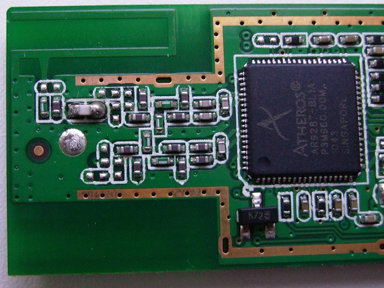

Tp-link tl-wn821n подключение внешней антенны
Сообщение от lipton Посмотреть сообщениеИсполнение ужастное!:sorry:
Гнёзда, приклееные термоклеем, отвалятся через пару накруток.
Какие могут быть "попугаи", если при пайке раскололи кондёр и с коммутатора в антенну ничего не идёт?!
ЭТО ПРИМЕР ТОГО, КАК НЕЛЬЗЯ ДЕЛАТЬ!:wacko:
Все держится и все работает , и не вам судить :stop: lipton как оно будет держаться , может у вас и отваливается после нескольких накруток, я с этим адаптором не одну тысячу километров проехал ( он постоянно задействован в разных местах ). Да, пайка неакуратна, но чем было тем и паяли !
Сообщение от batareyka Посмотреть сообщениеВсе держится и все работает , и не вам судить :stop: lipton как оно будет держаться , может у вас и отваливается после нескольких накруток, я с этим адаптором не одну тысячу километров проехал ( он постоянно задействован в разных местах ). Да, пайка неакуратна, но чем было тем и паяли !Если я чего то не могу сделать нормально - прошу профессионала. А Вам, если не хватает опыта, надо внимательно слушать и принимать меры. Все начинают с ошибок и я тоже.
Вот так всегда, из чего было, из того и слепила! А потом удивляемся - чего так хреново живём?Вопросы технического характера в личку не задавайте! Всё-равно отправлю на форум!

Сообщение от NecT1 Посмотреть сообщениеУважаемые знатоки, подскажите нубу, пожалуйста, как правильно подсоединить две антенны к такому-же свистку только версии 3.1:Вопросы технического характера в личку не задавайте! Всё-равно отправлю на форум!
Здравствуйте!
У меня как у человека далёкого от электроники, назрел вопрос.

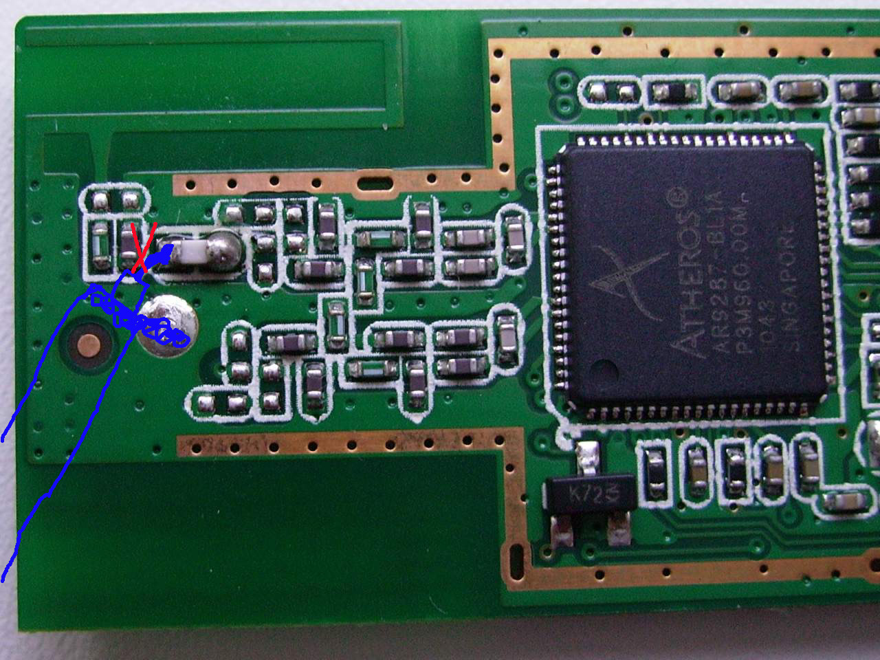

В этом посте batareyka припаивал антенки БЕЗ конденсатора (белого), и здесь есть определённый "+" т.к. не нужно резать дорожки.
А в предыдущем посте lipton рекомендует припаивать антенку после конденсатора, но при этом обрезать дорожки.
Внимание вопрос )))
Т.к. лучше сделать, не влияет ли отсутствие конденсатора на сигнал и помехозащищённость?
И ещё, если конденсатор всё таки на что то влияет, можно ли его перенести с платы на непосредственно разъем антенки, имеется ввиду разъём на 90 градусов который сам паяется на плату?
