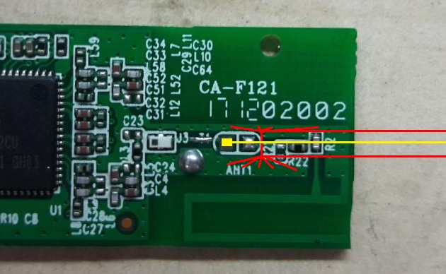

К земляным площадкам
Сам кабель предварительно механически закрепить суровыми или нейлоновыми нитками к плате
