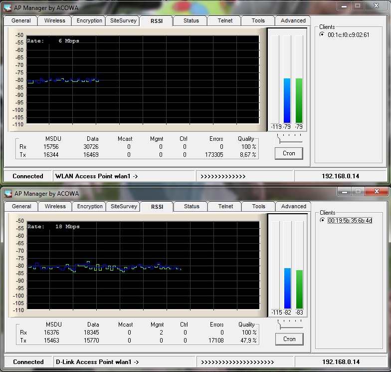

    Предлагаю в студию вот такой результат.
    Шум-сигнал ~35дБ, а ошибок немерянно.
    Что скажите?
    Слабый уровень, подтяните хотя бы до -70дб хорошими антеннами.

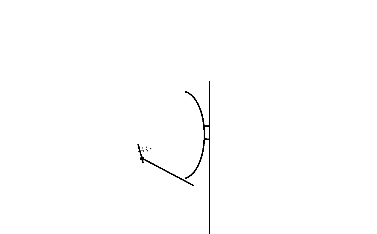

      Корректна ли такая установка облучателя bester, только самодельного.
      Зеркало 0.55, облучатель крепится в отверстие штатного кронштейна KU конвертора.
      угол наклона конструкции целиком естественно другой. рисовать было лень под углом
        да, корректна. Тазик можно развернуть на 180 гр если крепление не позволит сильно наклонить его.
          значит с антенами у меня все пучком.

          а вот это интересней, тут облучатель вынесен на кронштейне чуть дальше.
          Дак где же истина?
          http://www.lan23.ru/forum/showpost.p...0&postcount=12
            Врядли вынесен,нет смысла , там скорее всего было пластиковое крепление хитрой формы
            QUO NON ASCENDAM
              Да похоже что вынесено. На фото видно, что чел сначала сделал как было (видно по дыркам на штанге) а потом вынес. Где то на форуме читал, что биквадрат недооблучает большие оффсеты (а тут явно больше 0,5м) Вот и исхитрился

                Фазовый центр у бестера где? Если у первого директора или дальше, то облучатель нужно двигать взад
                  знал бы, давно сдвинул как надо.
                    И никто не знает. Двигайте облучатель взад-вперед не забывая при этом тарелку поднимать -опускать, т.к. фокус уходит при этом по вертикали.

                      Имхо я бы на биквад это изделие "поправил"
                      QUO NON ASCENDAM
                        Да не хотят люди слушать... уж скоко раз повторялось - нет опыта и знаний, ставьте биквадрат+0,9таз, копируйте все 1:1 без выдумок и получите свои 24 дб...
