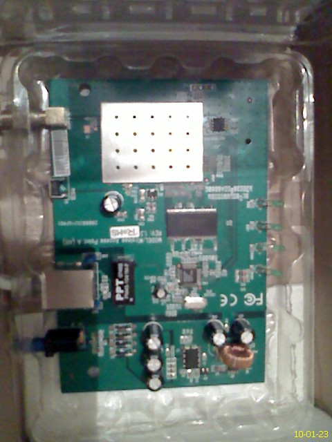

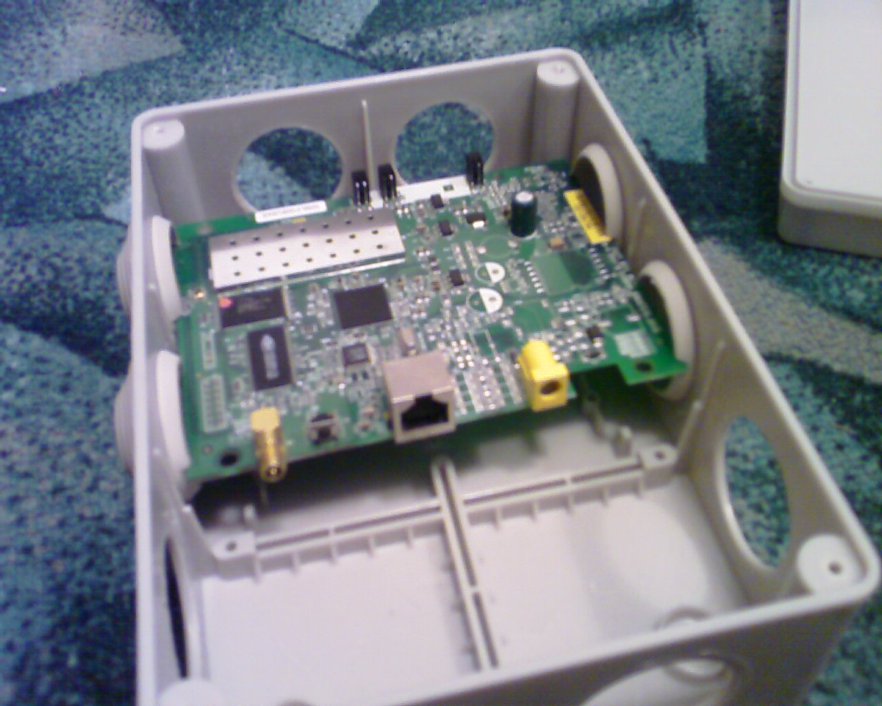

Вобщем лежал у меня пластиковый короб толжиной гдето 0.2-0.3 см. достаточно прочный. И точка лежала лежала решил покрутить в руках и так и атк ничего не получалось как то не хотелось что то использовать от чего бы сама точка ее плата как то пострадали. И вот пришел к такому варианту.
ящик для 2100 - размещение без хлопот

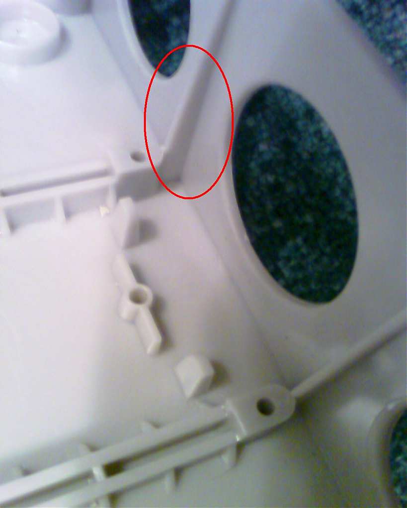

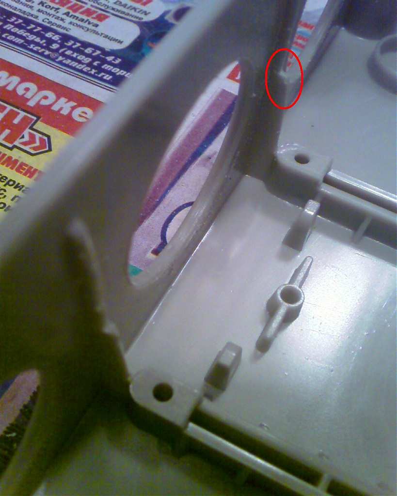

затачиваем напильничком или ножиком края что бы нам не мешало ничто. В резиновых "штучках" делаем небольшие прорези. Я делал по центру, можно чут выше центра. В эти прорези вставляеться плата точки. Держиться на них очень плотно и надежно, нет надобности что то клеить или паять и т.д. все очень просто.
На этих фотографиях изображен наклон в который упираеться точка, на соседнем рисунке же видно что есть подточеное место. куда лажиться уже сама карточка. Растояние от низа примерно 3см. Что бы карточка не шаталась надо точнее делать углы.

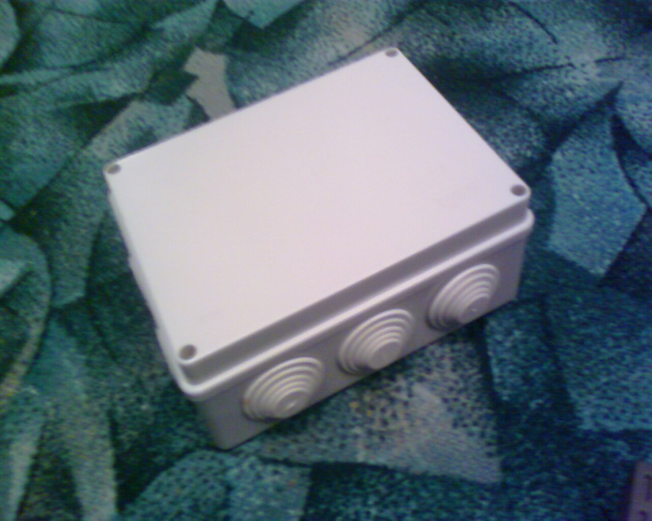

надпись на ящике Tyco IP 55
размер ящика 19х14х8
Затычки удобны тем что провода можно вывести куда угодно, а как определитесь то ненужные дырочки промазать селиконом можно для пущей надежности и гермитизации. Данные затычки так же по желанию можно обрезать и вставить говрироваую трубу для вывода проводов которые есть в магазина. Допустим вывод сразу к антене.

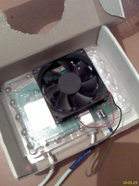

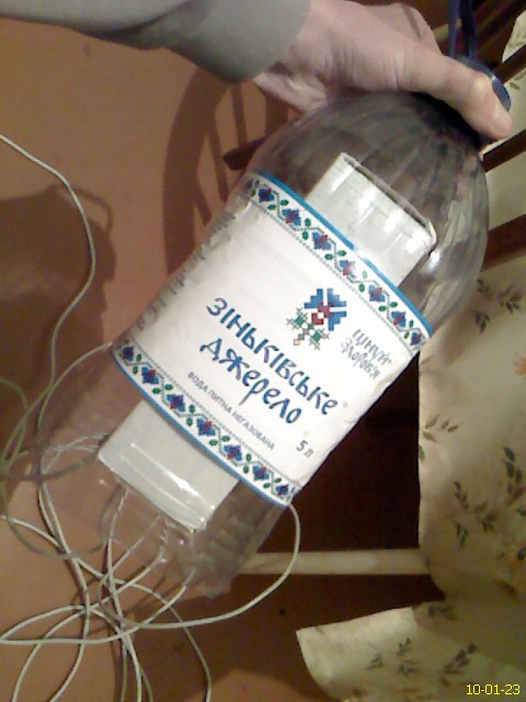

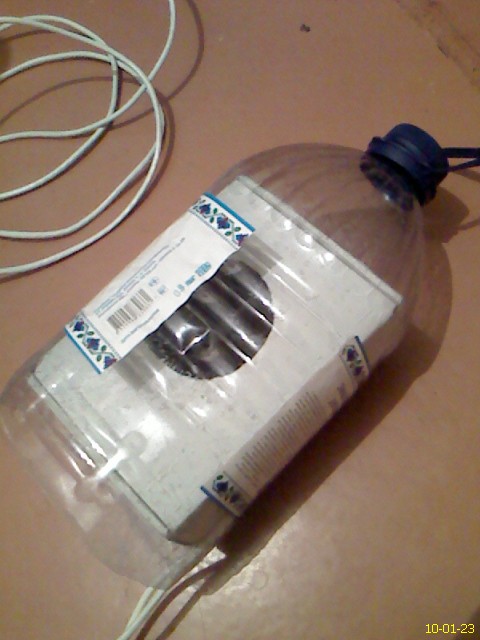

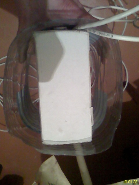

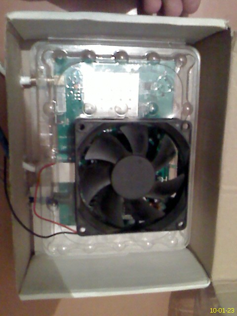

...я например ни на какие "пласмаски" денег не выкидываю ...я свои точки прячу у пластиковые бутылки 5литров с под питьевой воды! ...они там прекрасно помещаются а сверху пакет на бутылку и все норм!...и если кому интересно от чего это коробка на которой кулер прикручен..она от жостково дискаМестный Хам - надо бы исправить... :dirol:
Сообщение от cyberr@ Посмотреть сообщениеБаклажка разложится за сезон...
Там куллер стоит скажи как ты запитал куллер??? куда подключил и что у тебя с питанием как подаешь питание? На точку и на куллер?Местный Хам - надо бы исправить... :dirol:
Сообщение от Влад_Полтава Посмотреть сообщение...!(проверял баклажка в норме ток пакет тот что первый меняю или поверх еще один:to_becom:QUO NON ASCENDAM
Сообщение от hex Посмотреть сообщениеВ паре мест встречал конструкции похожие на твою, пакеты в лохмотья ,бутылки растрескиваются на солнце и текут шо ....Местный Хам - надо бы исправить... :dirol:

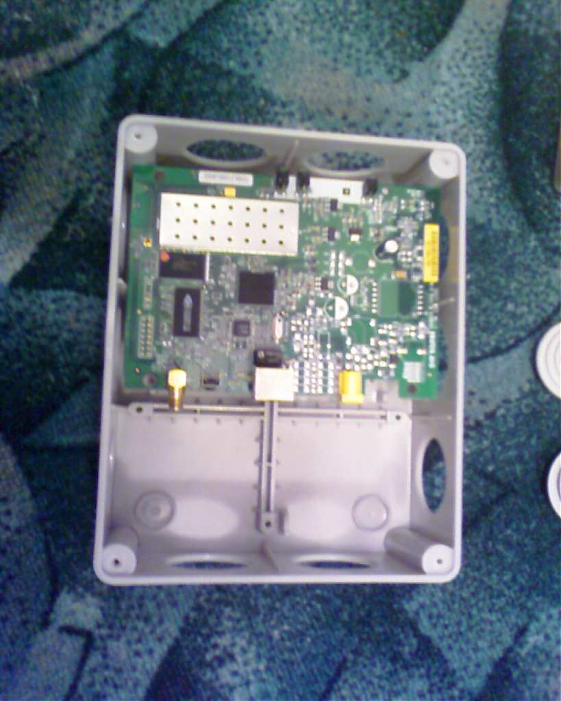

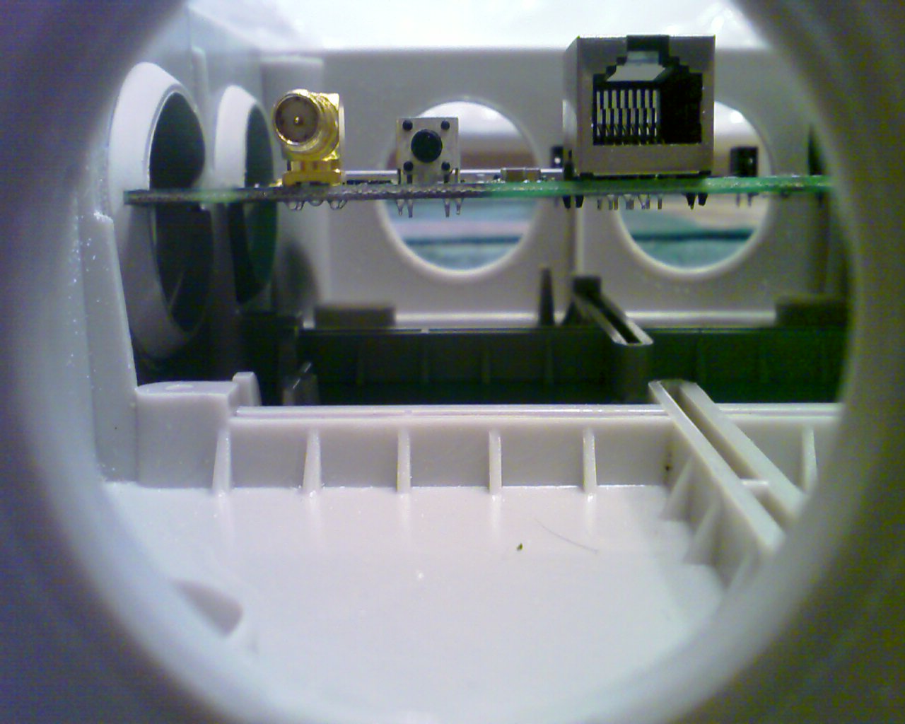

cyberr@ вопрос а как она у тебя так держиться? Как прикрутил? Плату с ящику? хотелось бы как то детальней пояснить. Я сначало так же думал но как то сильных манипуляций не хотелось делать ди с платой ни с ящиком, не воять лишние дырки в нем. В итоге ничего не придумал. Кроме как того варианта что есть уже. И в том варианте что у тебя мне очень интересно как провода у тебя выходят! Не упираються в стенки, мне из за этого такой вариант не понравился. ( Нои идея изначально только такая была.
Пока ещё не крепил...Придумал скобочками что кабель UTP прибивают крепить...Подрезать до половины ту часть где гвоздик и саморезом маленьким к коробку. Места для закрепления там - продольные выступы из пластмассы, как раз для крепления предназначенные...Один затянул так-держится хорошо. Когда закреплю плату окончательно фото выложу. Провода не упираются,хотя почти в упор...Выводить буду используя пластиковый гермоввод PG-29, сняв центральную заглушку.
