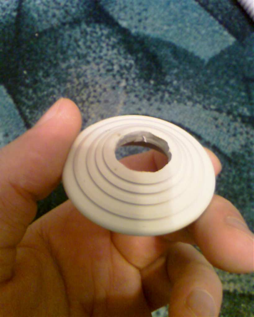

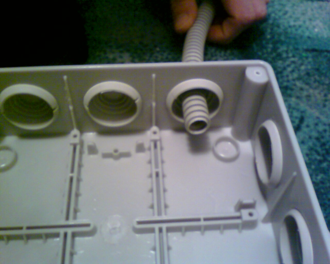

    Если заглушки вы вытаскивали и потом ставили обратно то их необходимо промазывать силиконом, ибо если не трогать то что то наподобе небольшого клея они держались. По поводу гермитичности до этого не знаю. Но после короб закрывал полностью и лил душем на него, теч дает в тех местах где были сняты и вновь поставлены заглушки.
    В магазинах там где продаются эти коробы сразу смотрите гофрированую трубку под размер.

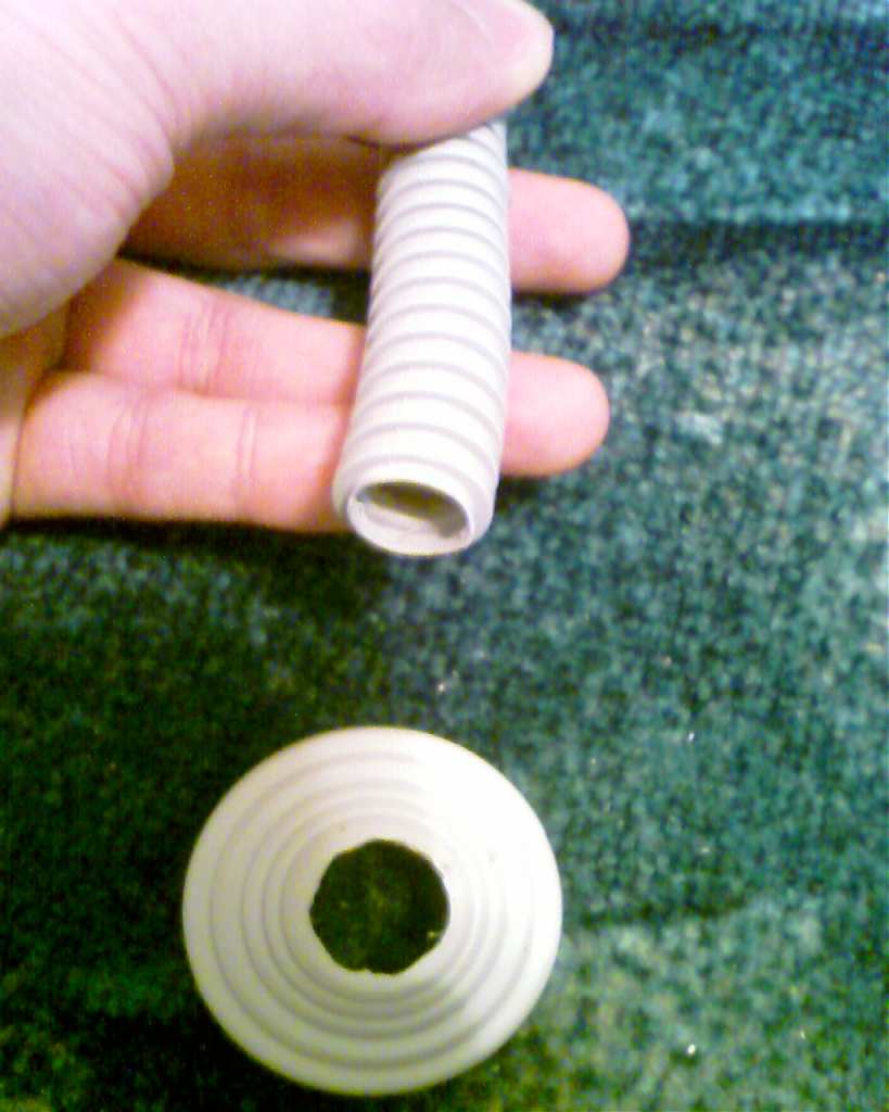

      ...далее, гофрированый шланг под кабель

        Не как-то не очень получается...Зачем вырезать заглушку? Можно же PG 29 поставить а в нём гофра тоже зажмётсо. Будет аккуратней и гимора меньше.
          #34
          это выход под витую пару с питанием, а не под атену
