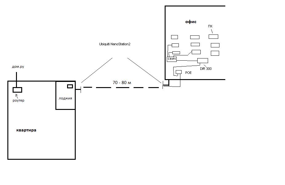

    Вообщем ситуация такая:
    Есть кабель с интернетом в квартире, есть офис в соседнем доме в прямой видимости на расстоянии порядка 70-80 м. В офисе 10 компьютеров соединенных в сеть на хабе.
    Подскажите, какое оборудование нужно для проброса и-нета из квартиры в офис.
    Я понимаю, что надо две внешних антенны и точка доступа, а вот что брать в на другую сторону, точку доступа или роутер?
    Если можно, то конкретные модели. Бюджет в районе 6-8 т.р.

            Ставь две точки доступа внешнего использования, типа NanoStation 2 со встроенной антенной, либо HP Bullet + антенну докупить типа yagi 8-11дб, хотя на таком смешном расстоянии жирно будет, но надежность выше, можно и простые поставить точки, в пластиковый ящик убрать, осадков нет на лоджии, работать могут долго, просто износ быстрее будет, ведь в них применяются электролитические конденсаторы, рассчитанные на работу в более стабильном температурном режиме, в точках для внешнего исполнения стараются применять керамические конденсаторы, у меня 2100 точка на застекленной лоджии 2 года работала исправно, потом сам снял за не надобностью.
              +1 NanoStation 2. Больше ничего не надо, даже и не думайте о другом

                То-есть я ставлю одну NanoStation 2 на лоджию а другую на стену за окном офиса. Та, что на лоджии, запитывается от розетки там-же, получает сигнал по воздуху от роутера в квартире и передает его на ту, которая на стене офиса. А уже с нее проводом на хаб в офисе и далее по компам. Я правильно понимаю?
                А если вместо офисной NanoStation 2 использовать WiFi роутер с внешней антенной, что-бы раздавать и-нет в офисе и по проводам и по воздуху? Такой вариант прокатит?
                  не знаю поймёшь или нет. NS2 связываете между собой а DIR-300 будет вам в офисе раздовать инет по WI-FI
                    Спалибо большое. Так примерно я это себе и представлял.
