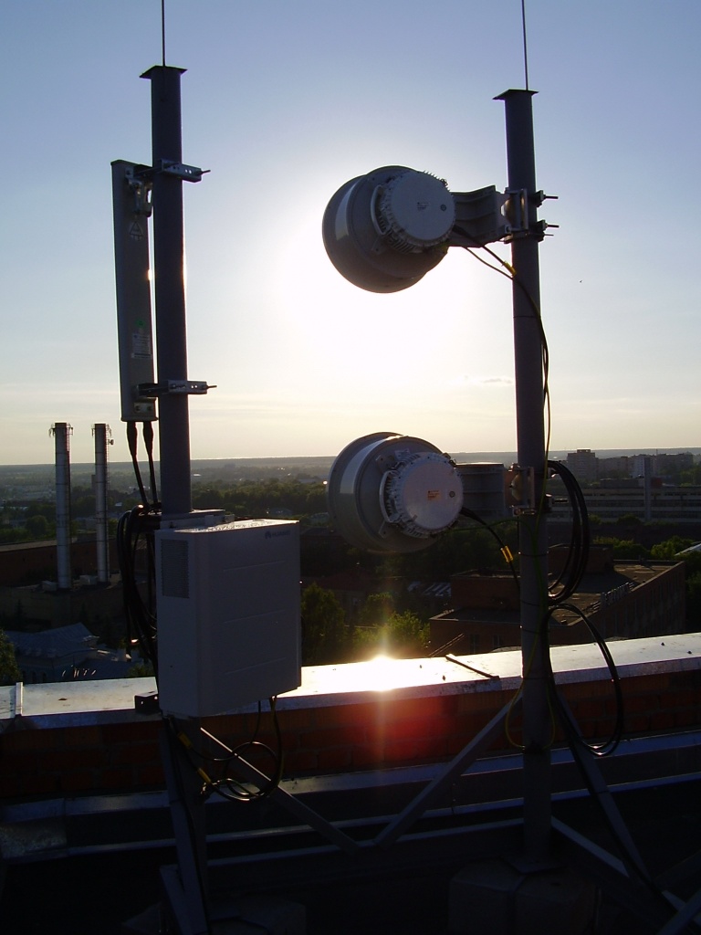

      Сектора на вай-максе имеют двойную поляризацию ! Обратите внимание на два разъёма под сектором. Сам лично видел. Оборудование HUAWEI .
      Так шо лучше делай две внешних антенны :)
      Примочка их либо одновременно использует, либо выбирает ту, с которой сигнал лучше.
