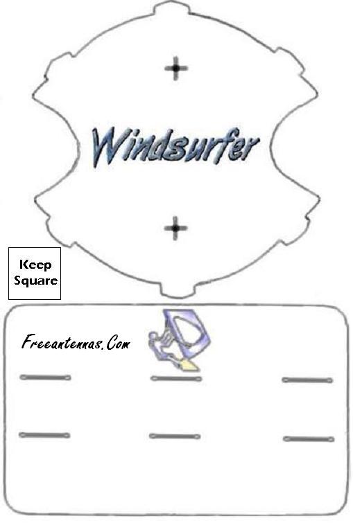

    Как я понял - самое популярное решение, это из бумаги и фольги вырезать-согнуть-одеть-на-штырь параболический отражатель. Вот здесь любезно выложили пдф-пример от LaFonera, который, впрочем не совсем понятно как масштабировать "вширь".
    Я бы хотел попробовать отражатель шириной с лист А4 (по длиной стороне). Это парабола более 20 см диаметром, если не ошибаюсь. Есть ли у кого-нибудь ссылка на программу для расчета правильного фокуса такой параболы? На форуме я нашел одну старую, но скачивать по ней уже нельзя. Поделитесь пожалуйста свежей. (Или проще пропорционально масштабировать в фотошопе LaFoner-овский пдф пока он не вылезет за границы А4?)

    Что там масштабировать? У вас 2 отметки по 100милмиеров распечатали да проверили линейкой соответствие размеров. Э .. ну чтобы совсем было понятно те 2 размера никакого отношения не имеют к рисунку антенны в пдфке. Это просто точки отсчета для масштаба печати.
        В примере от ЛаФонеры дана выкройка размером с ладонь. А мне надо
        лист А4. Насколько я понимаю, у большего цилидропараболоида будет больше и расстояние между отражателем и штырем. А оно же не может быть любым.
        Постараюсь в фотошопе высчитать-выверить... Думал здесь есть готовые большие выкройки...

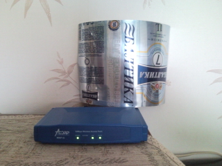

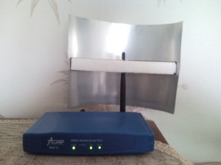

                            Вот здесь http://mscir.tripod.com/parabola/
                            Прекрасно подходит для изготовления пивная 1 литровая банка из алюминия, нужен кусок пенопласта и двухсторонний скотч
                            Последний раз редактировалось papic2; 12.09.2010, 09:06.

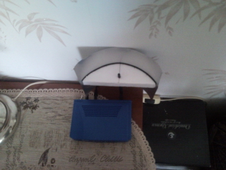

                              Вот еще мои фото
                              Работает через 2 капитальных стены. Клиент в 150 метрах под углом к антенне порядка 45 градусов, перепад высот 1 этаж. У клиента сигнал 52 по беспроводному менеджеру Длинка
