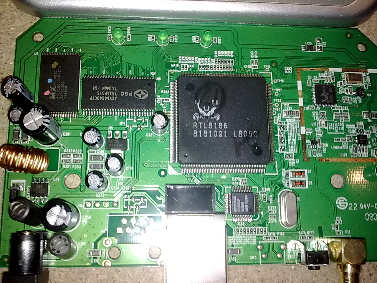

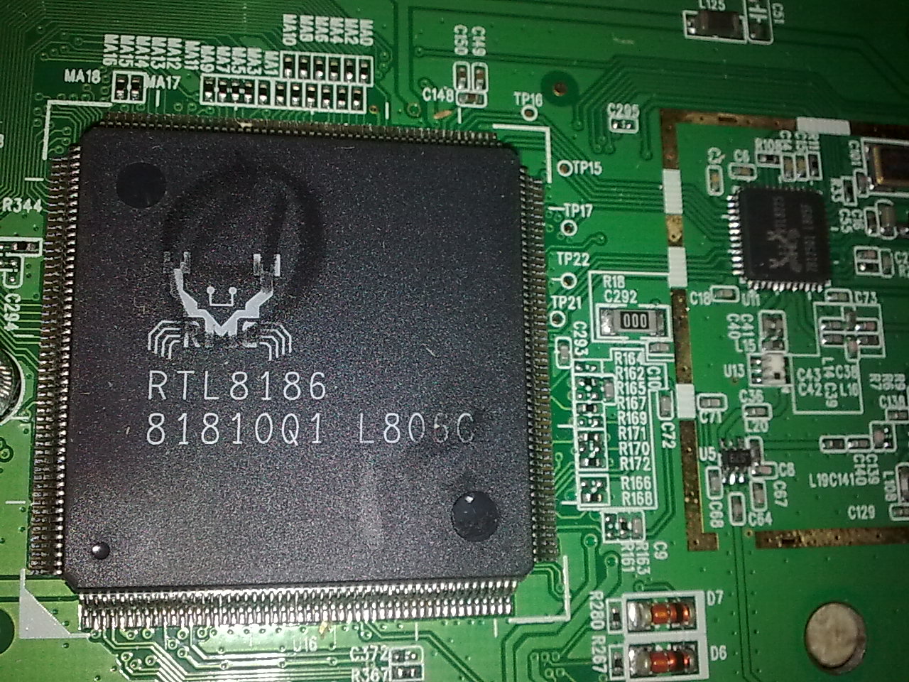

          ТД аналог G700 тока у неё родная прошива как концептроник! сегодня приносили G700 прошивал так что было с чем сравнивать! Гдето здесь на форуме я её фотки Выкладывал.
          выставлял принудительно G максимально что вытягивает тотал 2400 кб/сек и после прокачки гига с небольшим обрываеться связь! По веб морде клиента вижу. Пинги идут а зайти к друг другу не можем????????:wacko:
            #20
            ..попробуй стронгом прокачать! ...скачай с нета сервак на стронг (их там много..но найлучший PtokaX.вот сдесь он: http://softland.org.ua/go/?http://ww...kaX/0.4.1.1.7z .(загрузить не могу проблема с сервером!...как настроить пиши в личку!
              #21
              Кто скажет почему ВЧ блок на ней не экронитован как не г700?
              может ли это влиять на работу точки?
