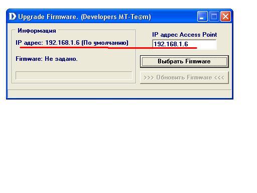

                          как бы узнать ip ТД когда я её в режим загрузки по tftp ввожу???:wacko:
                          да прога то написала что прошива залита но в ТД зайти не смог да и ламполчка WLAN не загоралась!
                          Перезагрузил эфукт нулевой, в заводские снёс и всё по старому стало!!!

                            Сообщение от alekssneik Посмотреть сообщение
                            192.168.1.6, а после перепрошивки в Edimax 192.168.2.1

                              так ТД TRENDnet TEW-430APB ВЫ уверенны что ip для этой точки 192.168.1.6???
                              повторюсь прошива то по этому ip залилась но ничего не произошло:sorry:
                              это прога написала мол типа прошилась и будет доступна через 40 секунд
                                #60
                                Я его прошил в концептроник. Не возникло никаких проблем. Если прошивка заливается значить ип точно 192.168.1.6.
