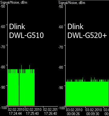

DWL-G510 vs DWL-G520+
    Да, не думал я что настолько большая разница у них, при равных условиях. Почему то всегда считал, что 520-ая лучше...
    Так старая железка то на чипе D-Link DWL-G520+ (Chip: Texas Instruments ACX11 54 Mbps)
    Низкая чувствительность у приемника. Поставь G520 без плюса на чипе Atheros
      Давно люди писали, что карты с плюсами работают намного хуже карт без него. Карточка G520+ ( чип Техас 54 Мб ), G520 ( чип Атерос 108 мб ). Я когда то случайно, по незнанию, взял с рук DWL-520+ без буквы G, так она вообще оказалась древней, стандарта 802.11b 11mb. Благо, что взял совсем дёшево. Еле её сплавил... Самый прикол у Длинка это то, что карты с одинаковым номером модели, но разных ревизий могут быть на совершенно разных чипах. К примеру, DWL-G510 может быть как на атеросе, так и DWL-G510 на ралинке. Нужно всё тщательно проверять перед покупкой...
        Вот и я думаю, что нужно 520+ сплавлять, тем более что с Вынь7 она коряво работает. А вообще кто какую PCI Dlink карточку считает наиболее удачной ? Тестировал кто нибудь ?
