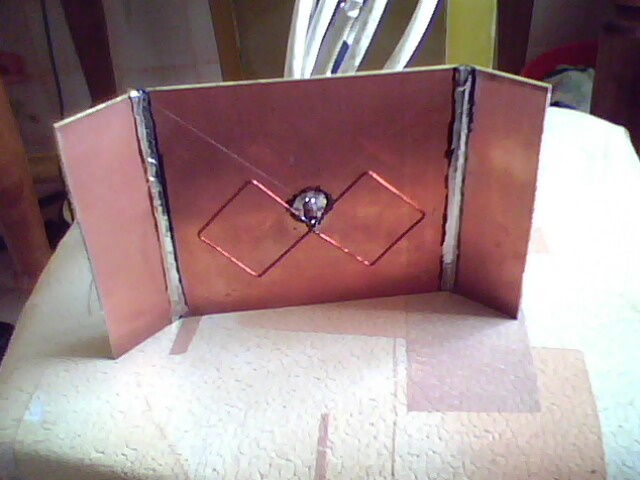

    Привет всем добрым людям! Помогите пожалуйста советом как соединить два DIR-300/NRU между собой чтобы на втором тоже люди могли пользоватся интернетом.
    в распоряжении есть: DIR-300/NRU 2шт.
    антены BiQuad 2шт.
    растояние 180метров +-5 метров, вычеслено лазерным дальнемером на триноге.
    видимость прямая! дерево мешало но помогла нажовка, всего пару веток спилил.
    один из них стоит у меня дома к нему подключен интернет, пк через лан кабель и ноут через wi-fi
    к другому нужно подключить пк и 3 ноута через wi-fi
    подскажите что мне нужно сделоть со вторым DIR-300/NRU

    Пробовали соединить 2 таких роутера - не удалось, ни с родной прошивкой ни с ДД-ВРТ. Надо было покупать обычные ДИР-300 или ДИР-320.
      В дороге кормить не обещали. С родной прошивкой понятно работать не будет - нет там режима клиента.

            я решил не мучить второй дир а просто заменить на другой девайс.
            что посоветуете чтобы он был клиентом DIR-300/NRU который подключен к инету, но пириетом мог еще и раздовать его другим пк по wi-fi
              ...купи самую дешовую точку доступа!...и завяжи в режиме клиента (или если нужно еще 3 ноута то в режиме повторителя) с своим роутером

                DAP-1150

                    Зачем тебе менять роутер, они оба на чипе от Ralink 380мгц собраны, производительность явно повыше должна быть, совместимость тоже, сделали же под него прошивку и испытали, нормально работает в режиме точки доступа, моста, репитера и клиента, работа по усовершенствованию прошивки ведется, все настраивается через веб.

                      Мне проше купить, чем чтото изобретать. Т.к. нет не опыта работы с пошивками такова железа. Но если даш ссылку я буду благодарен.
                        привет всем! купил DAP-1150, настроил, работает все отлично!!!!:yahoo:

                            я принудотельно выставил 802.11b на всем оборудовании, тоесть ноут и другие пк пишут 11Мбит/с.
