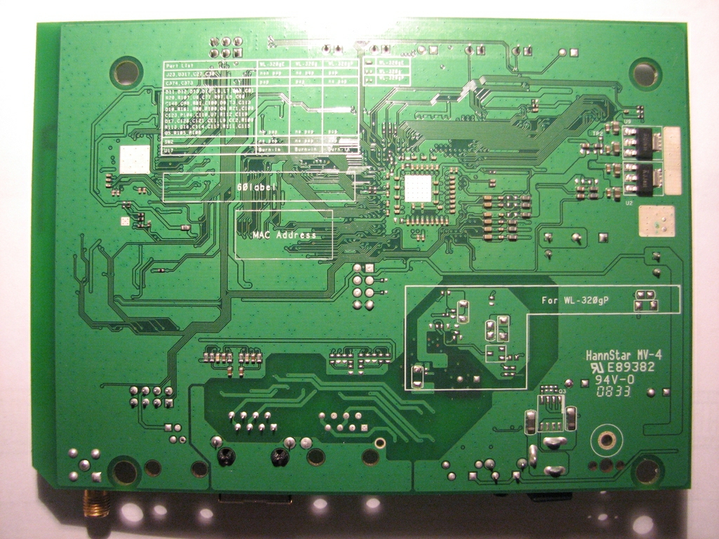

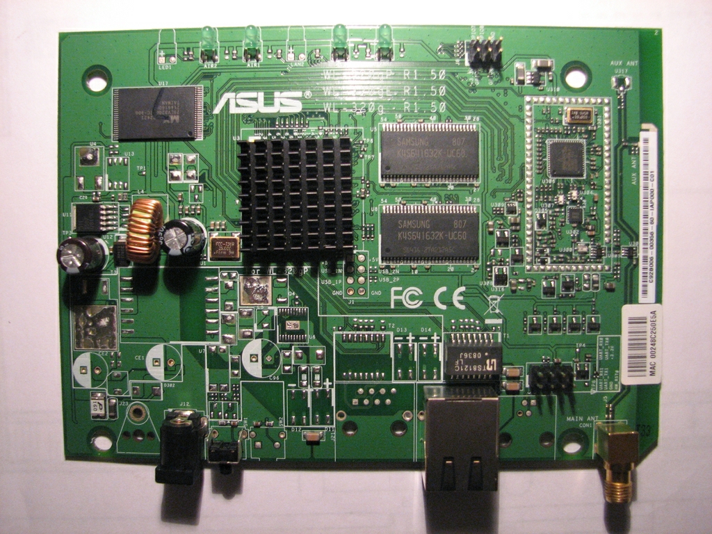

    Собственно сгорел wl-320gE. По ошибке в него засунули провод от БП на 9V/1A. Теперь ниодна лампочка не горит. Возможно ли будет его восстановить? По гарантии, наверное, на ремонт не возьмут. :-(
    Делайте детальное фото платы, особенно рядом с разъемом питания.
      Сегодня уже не смогу. Завтра вечером выложу.
        Вот обещанные фото
          рядом с катушкой стоит стабилизатор импульсный и диод
          вот там по мерять напряжения

            Маркировка какая 5ти лапки U11, которая рядом с желтым дросселем стоит, на даташит хоть глянуть.
              Напишите, plz, поточнее где померять надо? А то я не очень разбираюсь
                Ну так дайте маркировку микросхемы U11, ее на картинке не различить толком, потом и будем измерения делать.
                  Вот фото
                    мерь на любом из выводов катушки (правильней на том, который ближе к cpu)
                      и диод прозвони
                      Дима
                        Описание не нашел по ней, потому по входному и выходному току с напряжением не скажу, но по распиновке похожа на LM2576, замерь мультиметром напряжение относительно общей минусовой 3 ножки, на 1(вход) и 4(обратная связь) ножках, дроссель должен быть подключен между 2(выход) и 4(обратная связь) ножками. Первая ножка находится с левой стороны, рядом с надписью U12 у электролитического конденсатора.
                          Между 1 и 3 ногой 0,55 В;
                          между 3 и 4 - ничего.
                          Объясните где диод и как это сделать: "мерь на любом из выводов катушки (правильней на том, который ближе к cpu)"
                            Микросхема не греется? У тебя похоже напряжение не доходит до нее, посмотри цепь до нее от разъема, в цепи должен предохранитель стоять с маркировкой на плате L, проверь предохранитель L23 рядом с разъемом. Поставь измерение на омы и проверь сопротивление на разъеме между + и - , на входе кстати какое напряжение присутствует?
                              Микросхема не греется. Из БП идет 5,3В.
                              http://lan23.ru/forum/showpost.php?p=38447&postcount=9 на этой фотке видно L4, но как выглядит предохранитель я даже не знаю. А у входа J23
