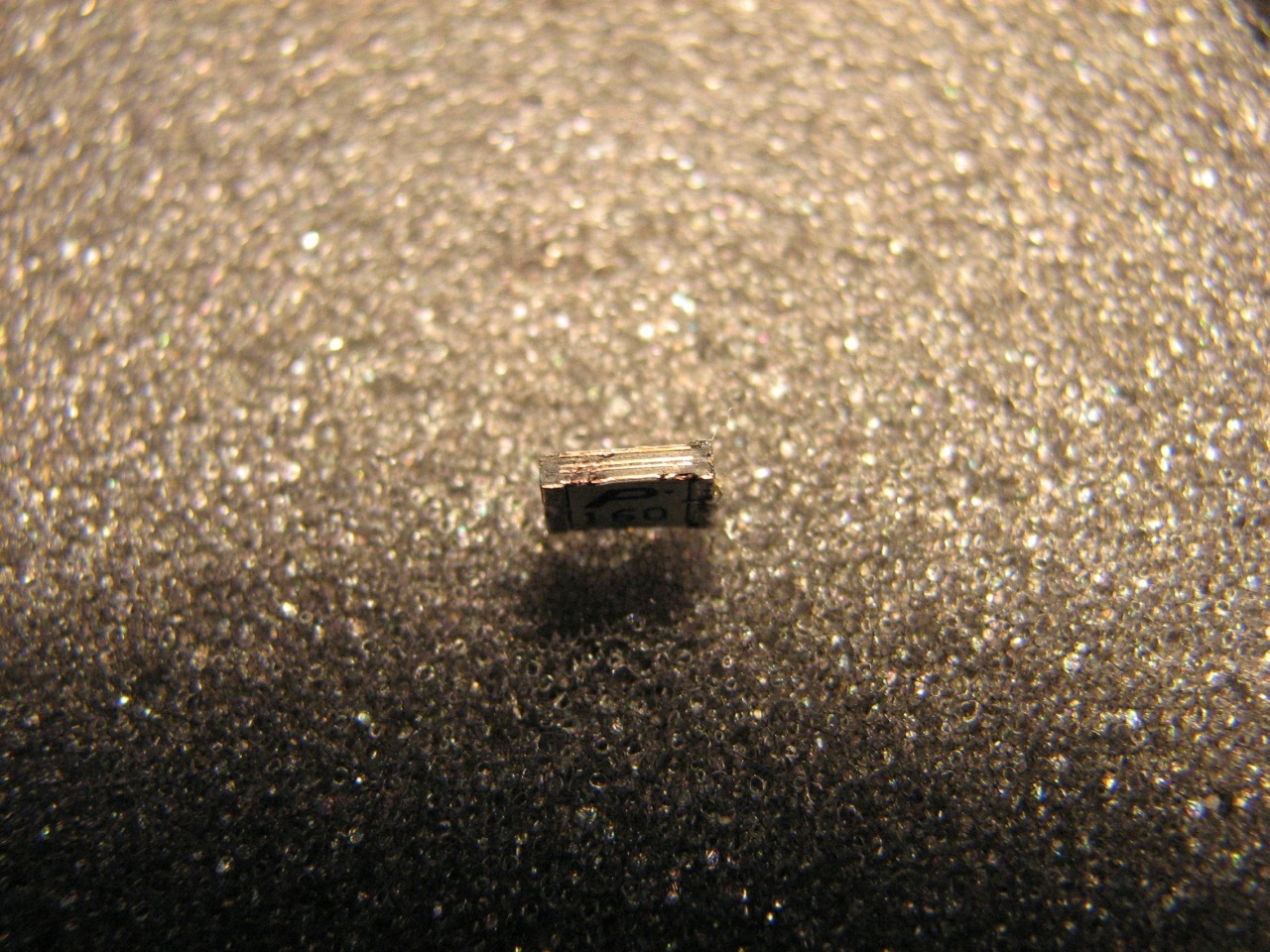

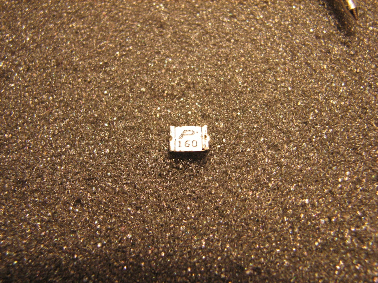

                Без белой детальки минуса на стабилизаторе U11 не обнаружено.
                Входной - это левый? 16V 470 мкФ
                Вот кстати фото белой детальки, если поможет разобраться что это

                    ОК, сейчас припаяю белую и скажу
                      #55
                      Сообщение от DEVICE Посмотреть сообщение
                      белый деталь - это самовосстанавливающийся предохранитель, есть почти на любой мат плате. я прежде чем писать, тестером еще раз потыкал.
                      и замеры нужны, если напруга низкая, то отпаять вывод катушки и посмотреть напряжение на входном электролитическом конденсаторе.
                      По поводу само-восстанавливающегося предохранителя я согласен, но не могу понять пока, что он делает в том месте, где установлен, схему цепи питания до микросхемы надо подробнее изучить.
                        #56
                        Блин, я только сейчас заметил, что разметка у электролитов наоборот сделана, закрашеная половинка круга, это плюс, тогда все понятно, предохранитль не на минус, а на плюс приходит, просто замыкание по плюсу идет дальше по схеме, ближе к микрухе, потому предохранитель нагревается и разрывает цепь при включении питания.
                        Тогда вариант один остается, отцепить нагрузку с выхода микросхемы, если напряжение не появится, значит дохлая микруха, если появится, значит после микрухи замыкание, это уже хуже.
