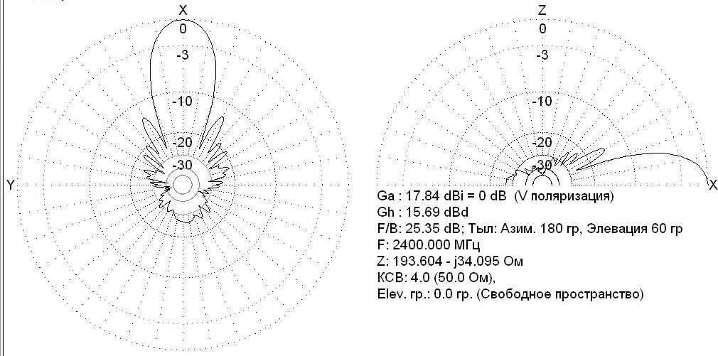

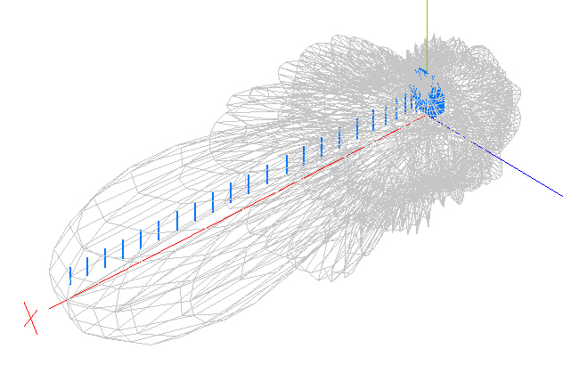

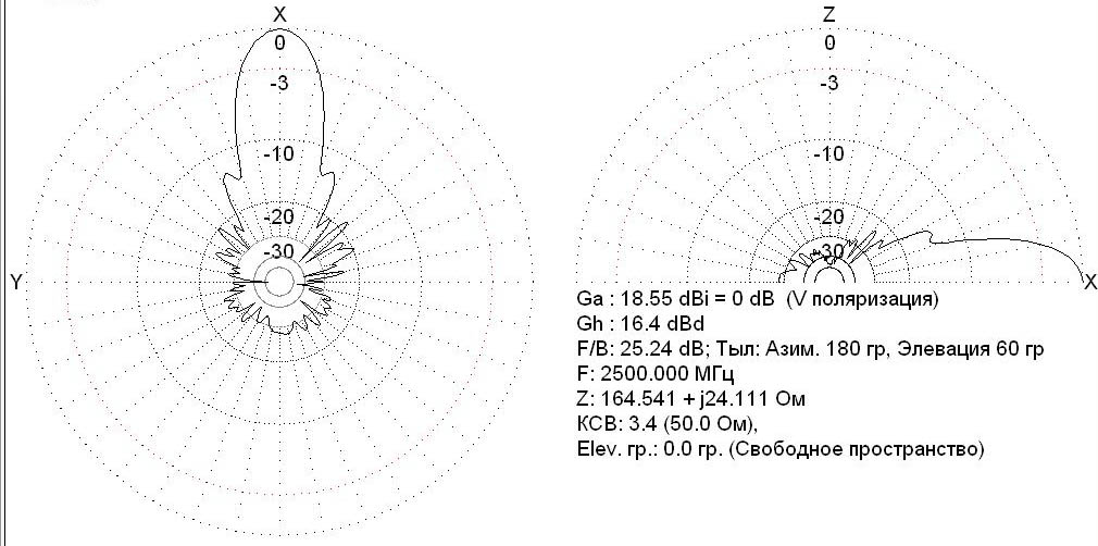

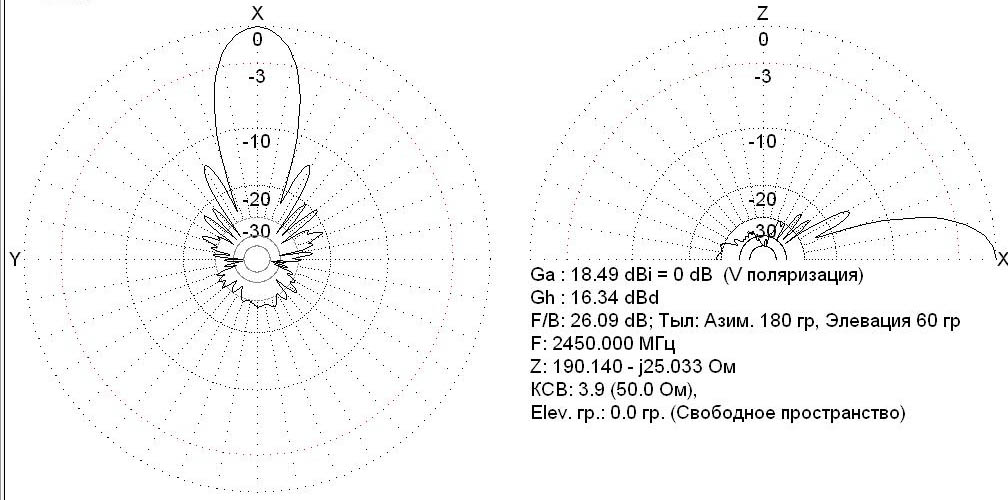

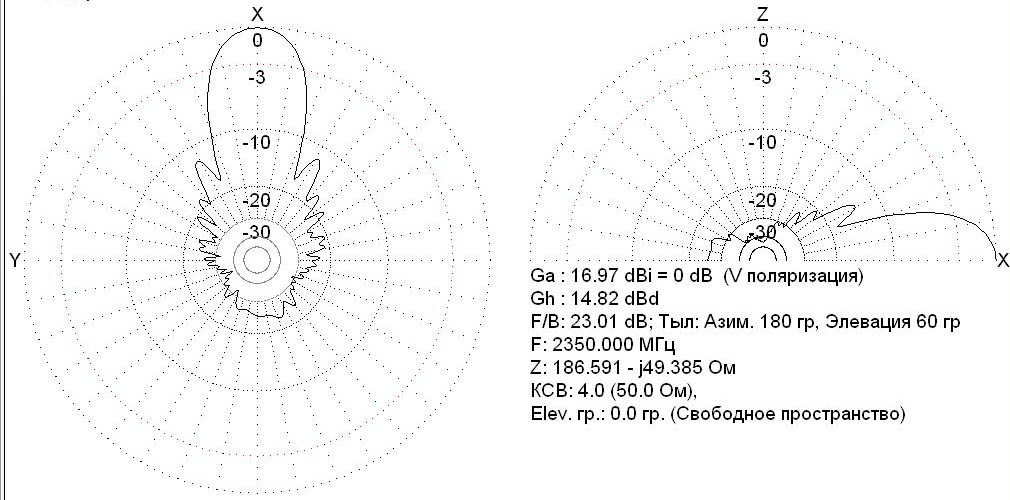

                Думаю, графики и здесь будут не лишними...
