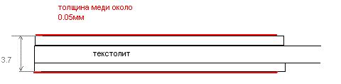

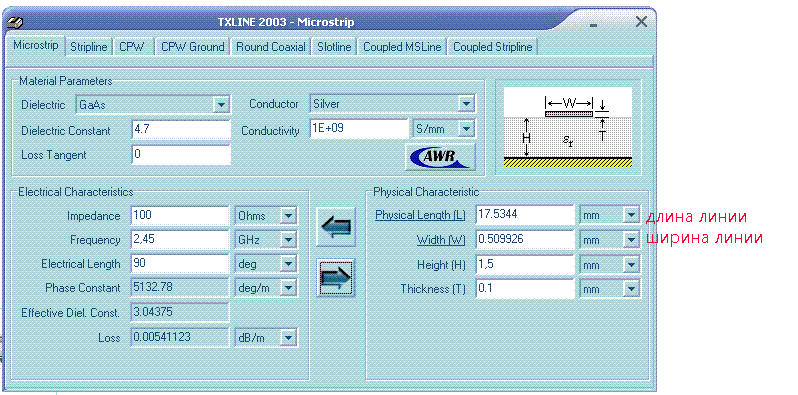

Добрый вечер,Tony.Расчитывается линия очень просто: 1Находите книгу В.М.Родионов "Линии передачи и антенны УКВ",Москва,изд." Энергия" 1977г.
2 Открываете стр .30 ,на которой написано, как расчитать однопроводную линию над плоским экраном.
