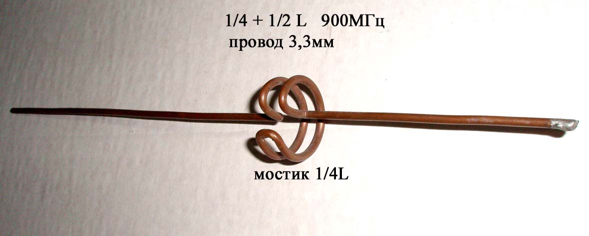

    uve, привет! Внизу на фото мостик, про который я тебе говорил... В таком варианте он меньше всего даёт побочных лепестков и имеет максимальную жёсткость. Я эксперименты когда то делал по этому поводу на 430МГц.
    Расчитывать надо просто прямые, так проще, но помнить о том что будешь сворачивать!

        Рецептуру теперь сможешь сам посчитать! Свои я делал из медной биметаллической проволки для наружного проводного радио. Запитка была по центру (типовая антенна Франклина). На каркасе крепилось две антенны на 260 и 390 МГц, и усилитель. Это делалось с 93 по 97 год под р.т.Сенао, а потом делал "двух резонансные дипольные решётки бокового крепления с параллельным питанием". Щас уже и чертежей наверное не осталось...
        На 430 , если одно диапазонку то круче всего 6 или 8 этажей дип.реш.
