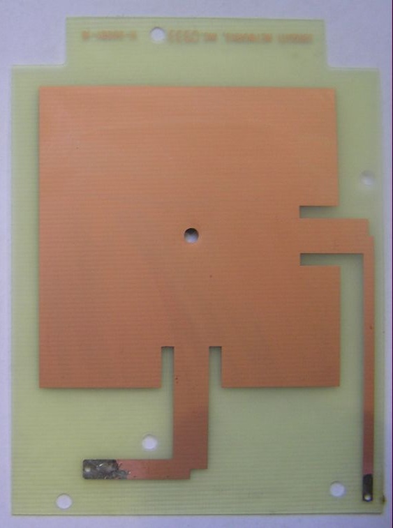

      Что есть.Не хватает 2х размеров,но думаю что понять можно.7мм
        #48
        Ну нах этот стеклотекстолит с хз какими параметрами. Вот если бы знать конкретную марку текстолита из которого этот патч сделан...
          #49
          А кто тебя заставляет из текстолита делать?
            #50
            По идее эта антенна(из 45го поста) должна быть чуток мощнее, т.к. у неё есть дополнительный элемент (директор) и фактически это уже не просто патч, а короткая патч-яги с усилением не менее 10дБи.
              #51
              Ну незнаю.я повторил ее,правда в оцинковке и без горизонтальной соски-как то не пошла.До Пачта 50ом не дотянула.Почему все время патч 50 ом v3-сколько не повторял его все время одинаковые параметры-пока он для меня эталон патчей:mda:
                #52
                Потому что антенна, придуманная на текстолите, но сделанная из железа, почти никогда не заработает так, как задумано.

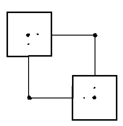

                      #55
                      А если с 2-х таких пластинок замутить двойной MIMO патч ?
                        #56
                        Что-то на подобии этого :
                        Вот только размеры бы расчитать , может кто поможет ?
                        Последний раз редактировалось sharahome; 14.04.2011, 15:36.
                          #57
                          Опять не правильно!
                            #58
                            Сообщение от sharahome Посмотреть сообщение
                            Посмотрите эту тему. Часть вопросов хотябы по правильной запитке (При внимательном просмотре) отпадет....
                              #59
                              Сообщение от hunterroad Посмотреть сообщение
                              Запитывать несколько линеек патчей коаксиалом, по моему это маразм)
                              Большинство панелей запитывают патчи с краю, а это в корне неверно, правильная запитка, находится в теле патча, для согласования.Один патч рассчитать легко, формулы есть, а вот уже два, значительно труднее, из за взаимного влияния...
                                #60
                                Сообщение от Serglev Посмотреть сообщение
                                Хорошо подумали?!
                                Ну разведите МПЛ на текстолите! Только не в теории и проекте, а в реалии!
                                Добавлено через 1 минуту
                                А с этого момента по подробней, пожалуйста!!!
