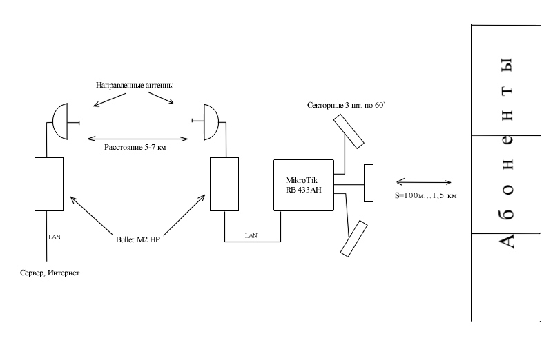

    Планируем развернуть небольшую Wi-Fi сеть. Вот только с оборудованием для БС определиться не могу.
    Условия: есть сервер, куда подходит инет, от него до БС будет мост. От БС до клиентов - от 150 м до 1,5 км. Примерная схема на картинке.
    После недели изучения форумов, пришёл к такому:
    Мост (5-7 км)
    Bullet 2M HP - Bullet 2M HP с направленными антеннами (какими именно пока не определился)
    БС
    MikroTik RB433AH
    MikroTik miniPCI R52n 3 шт.
    секторные антенны 3шт. (опять таки не знаю какие)
    По этому есть ряд вопросов от ламерских до...
    1) каждая miniPCI карта должна работать в отдельном канале или все три в одном? и также Bullet обеспечивающий мост должен передавать в другом канале нежели БС отдаёт клиентам (мост будет "смотреть" в противоположную сторону от "раздачи" клиентам)? это необходимо потому как не могу расчитать ширину полосы для получения лицензии.

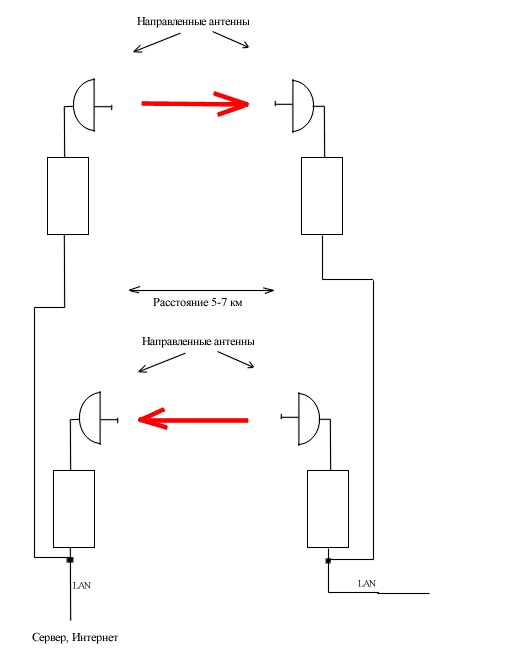

    2) какая скорость будет в мосте? это будет полудуплекс? (необходима ок. 50 Мбит) как один из вариантов думаю использовать пару Bullet`ов с каждой стороны (один передаёт, а другой принимает)
    3) сколько одна miniPCI карта выдержит одновременных подключений? (в магазине мне сказали что 20-25)
    4) будут ли какие-то проблемы если в середине моста поставить репитер? (особенности рельефа. без испытаний не известно будет ли соединение)
    5) какие точки необходимо будет ставить у клиентов? (примерно от и до в зависимости от расстояния до БС)
    6) буду рад услышать про любые конфигурации, т.к. асортимент и RB и miniPCI карт довольно таки большой. разница +/- роли большой не играет, если это будет на пользу качеству!
    7) что такое dBm и dBi? какова их зависимость от мощности ТД в миливаттах и антенны?

    1. Считайте что частоты не должны пересекаться. В противном случае работать будет, но скорость будет ниже значительно.
    2. Мост так же поднимаете на микротике, не на булетах. В Nstream режиме n диапазона поднимете 50Мбит без напряга. Проц не ниже 680МГц, иначе в него упретесь.
    3. не от карты зависит, а от процессора. Расчитывайте не более 30. Попробывать можно и больше, но я бы не надеялся. А вообще вопрос открыт.
    4. linktest.ru вам в помощь. Репитер только из микротика с 2мя картами, одна в одну, другая в другую сторону чтоб смотрела. (справедливо, если на микротике строить)
    5. ТД есть смысл ставить только если кабель от ПК до антенны будет более 15-20м. или планируется с 1 антенны подключить несколько пользователей. в остальных случаях вифи PCI более актуально в качестве клиентского оборудования.
    6. При выболе мат.плат смотрим на CPU, лучше не меньше 680МГц и на кол-во miniPCI в зависимости от ваших пожеланий.
    вифи карты:
    R - есть везде
    2 и 5 - диапазоны 2.4 и 5ГГц соответственно. там где две цифры - значит 2х диапазонная карта.
    n - кроме 802.11b и 802.11g понимает 802.11n
    h - увеличенная мощность до 25дБм против обычных 17. (помоему)
    7. в интернете полно калькуляторов.
    p.s. Не забываем про СВЧ пигтейлы.
    p.p.s. я вот не посмотрел и купил R5H - до сих пор валяются, т.к. питейл там нифига не uFl, а MMCX. При удобном случае приобрету.

      Для меня ещё не совсем ясным остаётся вопрос по поводу моста. Как лучше сделать:
      1) использовать 802.11n с шириной канала 40 МГц
      2) использовать Nstream Dual два канала по 20 МГЦ (один на приём, второй на передачу)
