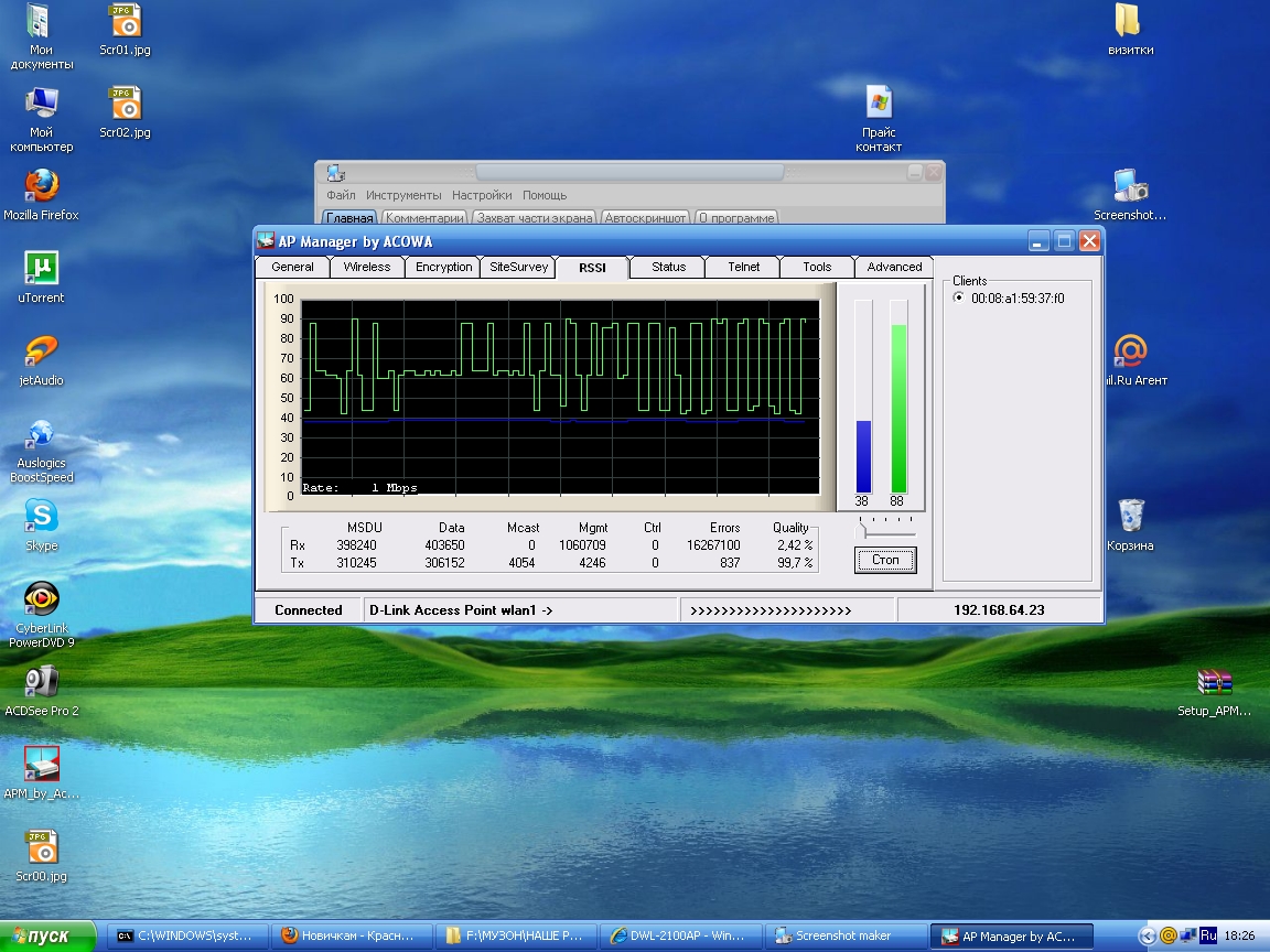

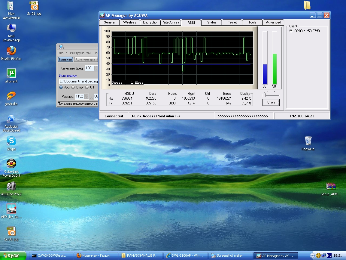

    Подключиться к 1вой точке ,перейти в закладку RSSI и нажать пуск , подождать пока отрисует график. скриншот сюда .Потом процедуру повторить с второй и третьей.

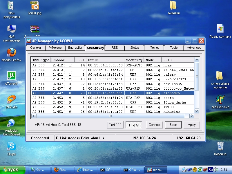

    Подключиться к точке прейти в закладку SiteSurvey тыцнуть кнопку "финд алл", потом "скан", скриншот сюда Потом повторить процедуру с второй и третьей точкой.

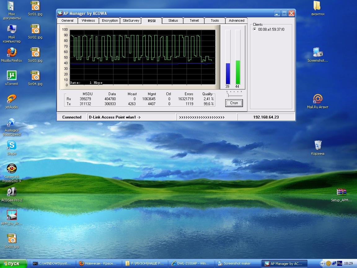

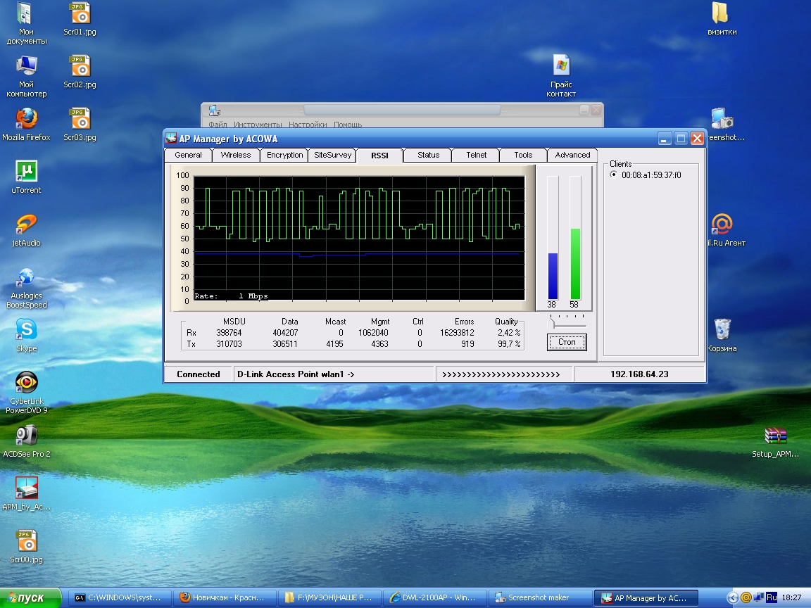

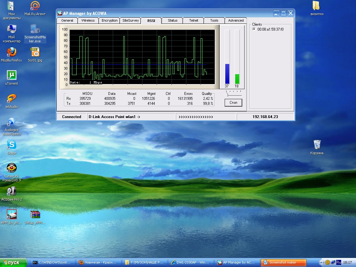

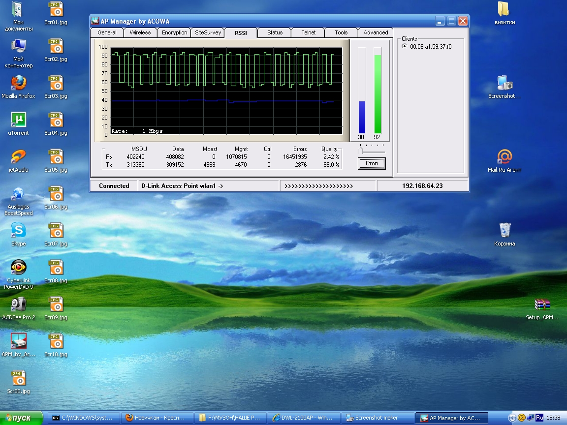

      вот смотри что получаеться интернет был отключен моя точка
      приходилось точку перезагружать она висла почему то а на удалённой не было пингаНажмите на изображение для увеличения.

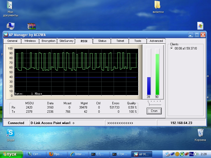

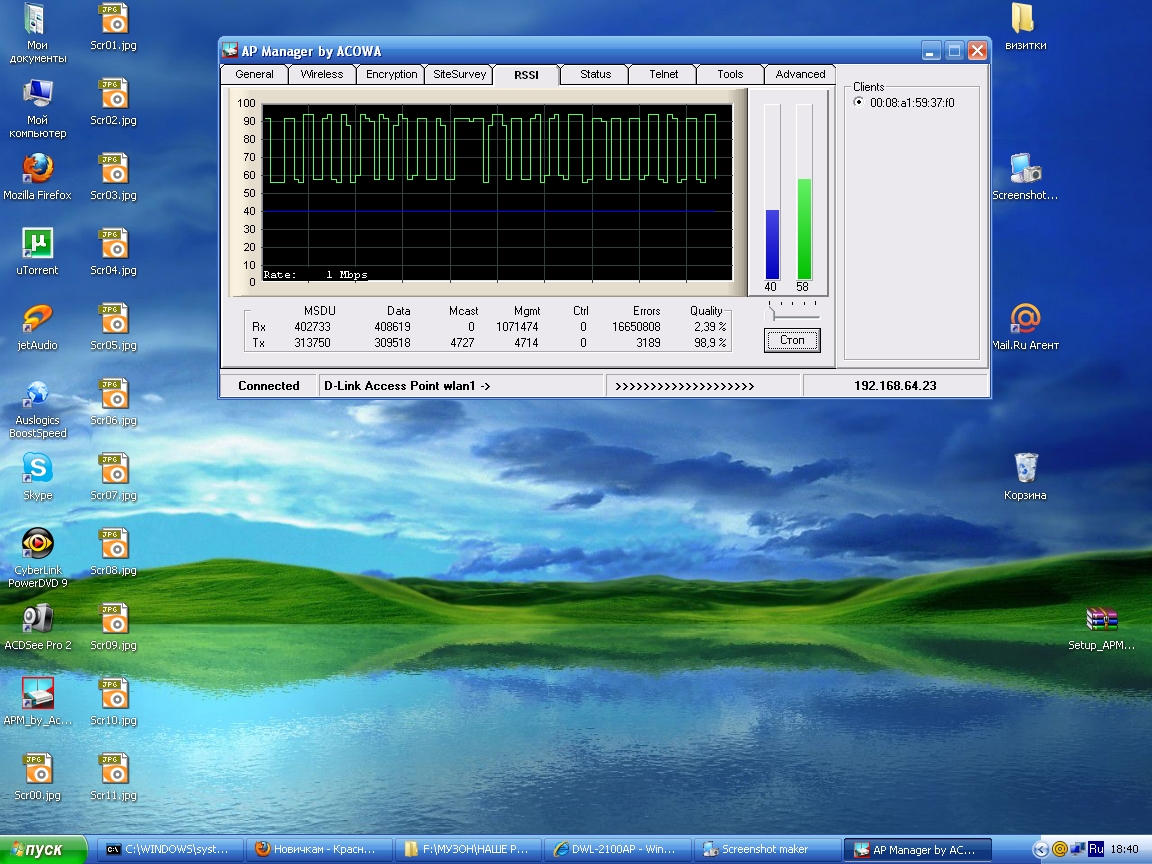

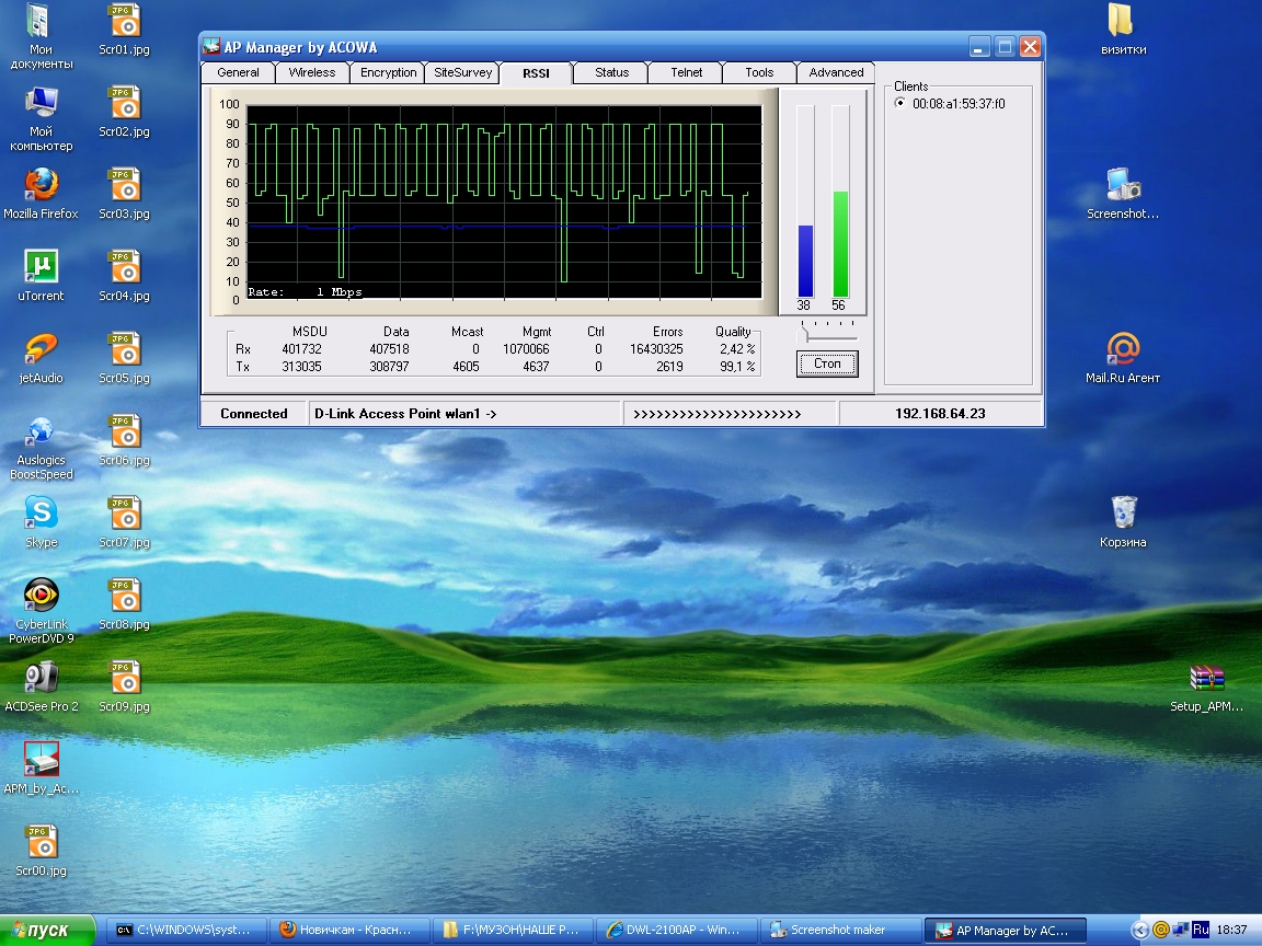

      а вот это удолённая точка
        #18
        У вас сумашедшая помеха со стороны вашей домашней точки . Смените канал на базе "slobodka" минимум +-3 (если она ваша) . На крайняк вобще уйдите в минуса.
        QUO NON ASCENDAM
          #19

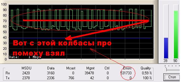

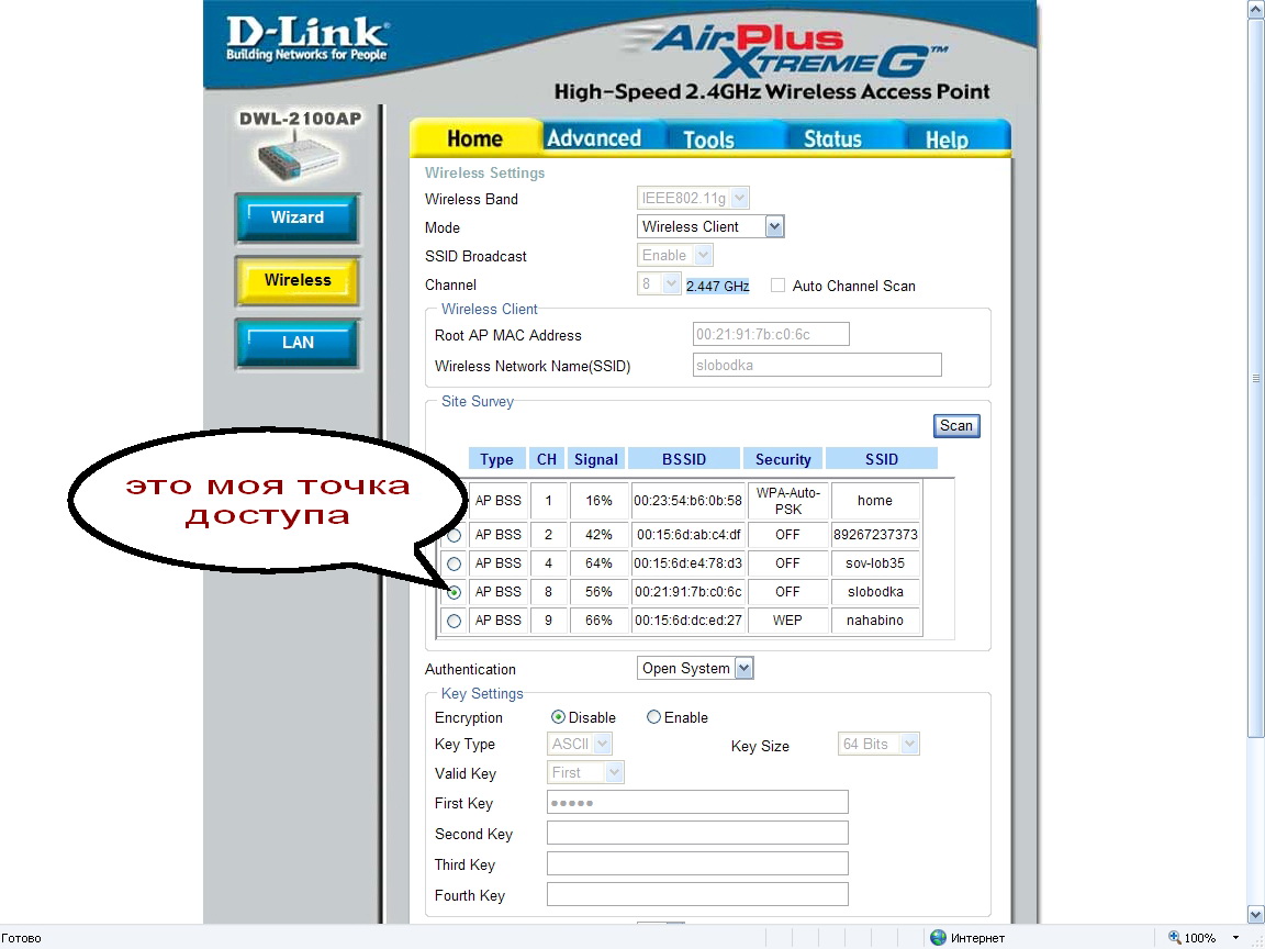

          с чего ты ты взял что помеха, и можно поподробнее я должен на удалённой точки доступа которая мне передаёт интернет сменить канал? У меня шас стоит 8 на какой поменятьи как вообще возможно что моя домашняя точка даёт помехи если оборудование обсалютно одинаково? Да Слободка это моя точка
            #20
            Помеху дает не твоя точка , а что-то , твоей точке. Помеху хорошо видно на картинке А канал сменить именно там где ты и понял.. на любой с 1го по 14тый где ты не будеш наблюдать "колбасню"
              тое есть мне менять каналы и смотреть чтоб диограмма выровнилась и всё?

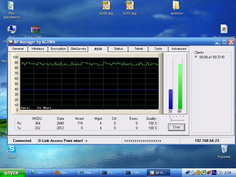

                  вот я присылаю тебе все диограммы всех 13 каналов они попорядку идут
                    #24
                      #25
                      Не на одном нормально работать не будет.
                      QUO NON ASCENDAM
