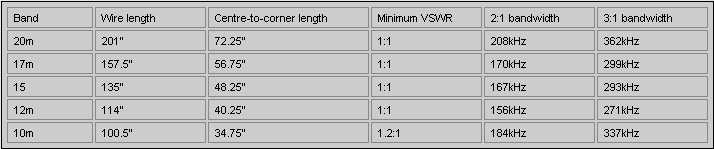

и последняя более-менее реальная конструкция в реализации
http://www.karinya.net/g3txq/cobweb/
фото :
балун 1:4 т.к. последняя конструкция предполагает 12,5 Ом...
А вот пробую модель своять ... получается бред полнейший, если моделировать только на один диапазон - все получается, но вот в варианте мультибенд - ерунда.
Разница в точке питания :
cb_new_1.maa
cb_new_2.maa
Если брать по одному диапазону :
cb_new_2_14.maa
cb_new_2_18.maa
Если сложить хотябы 14МГц и 18Мгц - начинается бред...
cb_new_2_14_18.maa
Дак вот вопрос - где в моделе "засада", что оно выдает такие бешенные реактивности ?
