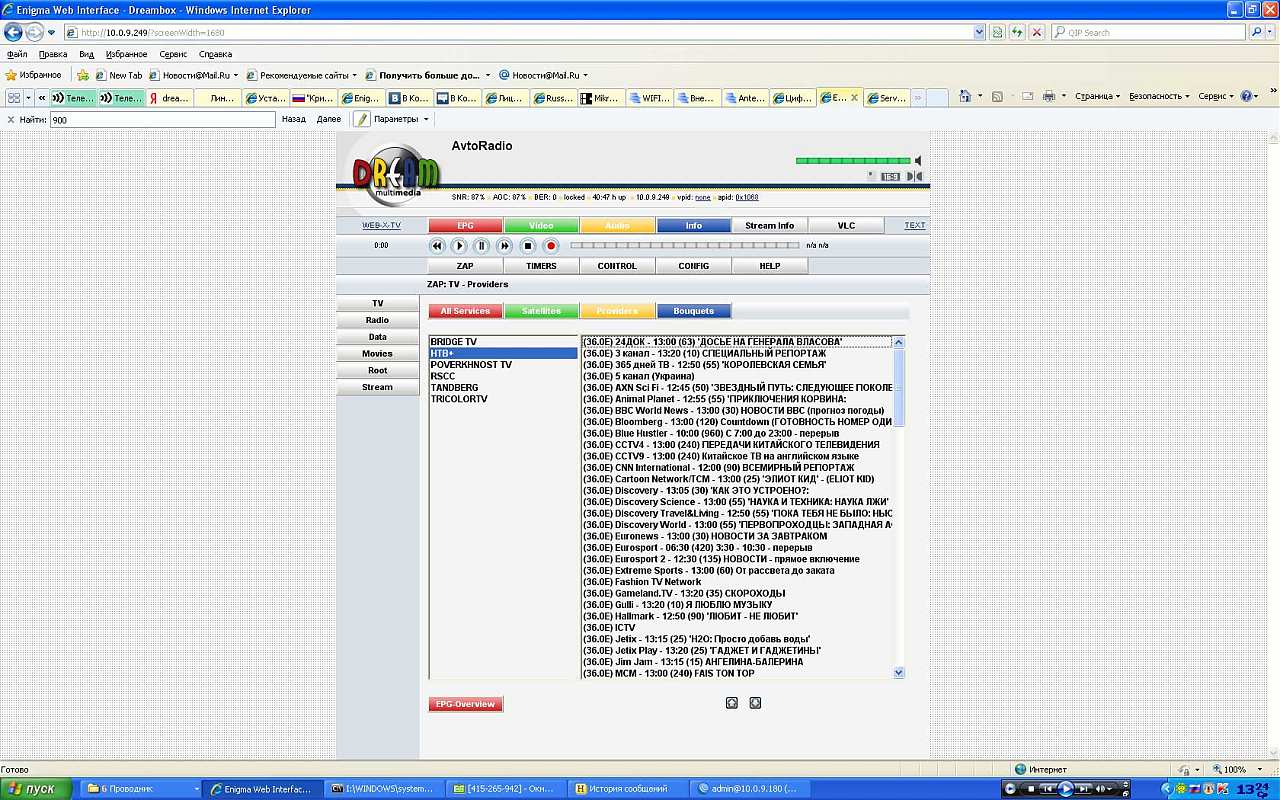

                  ну из дорогих к примеру "Дрим-600" с установленным кабельным тюнером, можно купить на ebay бу, а так это дорогое удовольствие 300-500 бакинских... если брать оригинальный. Но при этом омжешь писать на жесткий транслировать по сети, смотреть и переключать каналы по web.
                  Прилагаю пример сос путниковым DM-500S

                      Моя схема очень проста, кабель в тыкаеться ресивер, который оычно по AV выдает все на телевизор, но данного ресивера есть Ethernet порт, а также у него есть операционная система и и встроенный веб сервер, и он может осущетсвлять потоковое вещание в сеть если установить VLC плагин, тоесть его через Ethernet подключаешь к радиомосту и спокойно смотришь у себя на компьютере... думаю все описал ....
