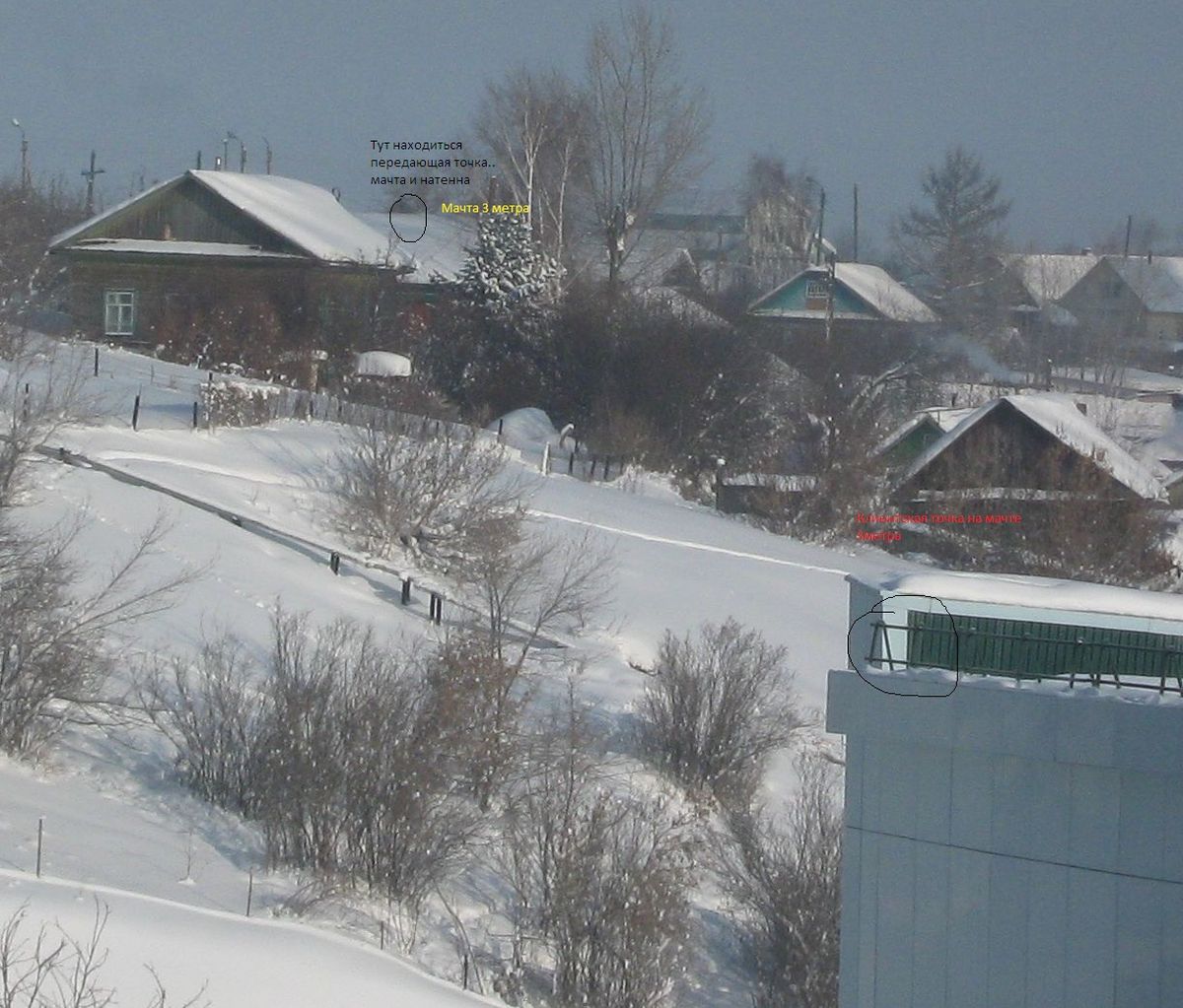

    би-квадрат на оффсете 0.9м с обоих сторон ,а прошивки и родные могут потянуть.
    ну этот вариант я расматривал.. а если без оффсета??
      #17
      для надежной связи антенны должны иметь не менее 15дБи а там уже смотри сам.
        #18
        Если есть прямая видимость, офсета достаточно с одной стороны, а с другой - просто биквадрат, скорость будет 5...10 мбит.
        Просто биквадраты с обеих сторон могут потянуть, но внатяг, высокой скорости не будет.
          #19
          если эфир не забит.
            #20
            Таки да
              #21
              Я за скоростью не гонюсь. 11мбит будет за глаза.. видимость есть.. фото ниже
                #22
                судя по фото там нет 2-3 км
                  #23
                  ну тут нету.. это на перспективу..
