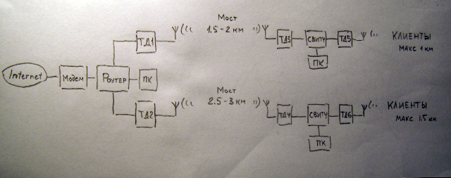

    Доброго времени суток!
    Есть три небольших поселка, в первом имеется нет, надо раздать его на два остальных. Везде прямая видимость. Схема, как я себе все представляю
    Вопорсы:
    1. Будет ли все это работать?
    2. Возможно как то упростить или улучшить схему?
    2. Точки TL-WA501G подойдут?
    3. Какие антены лучше ставить (думаю ставить helix на мосты)?
    4. Какой макс. скорости можна добится на мостах и сколько клиентов сможет ходить через один мост в инет?
    5. Какой роутер лучше взять?
    Выслушаю Ваши предложения по этому поводу
    Заранее благодарен.
    на твоем месте не ставил бы! нада ставить короткозамкнутые антенны! (будет защита от статики! ...сколько клиентов ты планируешь подключить??...то что ты нарисовал работать будет!...можна вот еще такое сделать: ...жолтая точка сервачек на МИКТОРИКЕ! +3 N карточки и ты покроешь все! да еще и сетка будет норм! (с теми точками что ты хочешь сетка будет до 20мегабит с N 80мегабит! конечно с микротиком дороже будет зато качественней! (по деньгам если посчитать то вроди и не на много дороже (315грн Тп-линк 501 *6 штук = около 2 тыщ! (советую сразу на микротиках...бо сетки современем на 20мег. не хвататиме и тоби всеодно прийдеться ставить что сильное (такое как Микротик:drinks:

      1. N карточки(PCI) или точки доступа?
      2. В клиентов тогда тоже N ставить или это только между главными точками, а на народ можна кинуть G?
      3. На N тоже антены нужны или так валить будут?
      4. Чем микротик отличается от компа и что лучше?
        1. Это уже тебе решать! (разницы как таковой нет
        2. Для V.I.P персон можешь и N ставить! но каналы между поселками на N
        3. Чем же лучший сигнал тем большая скорость (без антенн вообще может не заработать!
        4. На комп ты можешь и ОС Микротик поставить! (сама же мазербоард Микротик поменьше чем материнка от компа и ее можно на мачту поднимать у боксах

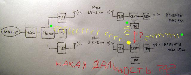

          А если поставить две Ubiquiti NanoStation2 и направить одну на один поселок, а вторую на другой. Клиентов подключать напрямую к ним через TL-WA501G вынесеными на крыши? Потянет такое оборудование на такое расстояние?
          Основная цель это раздача интернета, сеть пока отходит на второй план.

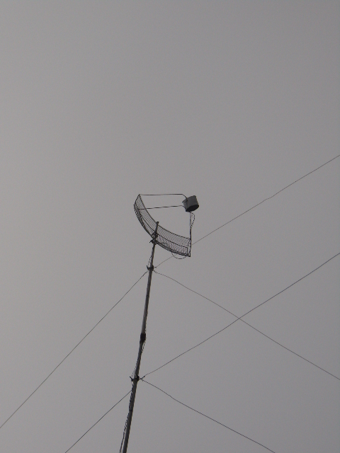

                        Кто что может сказать об этой самодельной антенне
                        Знаю что в коробке точка доступа Тп-линк 501, дальность линка 1.2 км, что стоит на втором конце неизвестно.
                          Из самодельного там только крепление ТД, а сетка очень даже заводская.
                            сетка тоже самодельная, даже держал в руках.
                              ...так возьми размеры у тех кто ее делал и сделай себе (если есть желание
