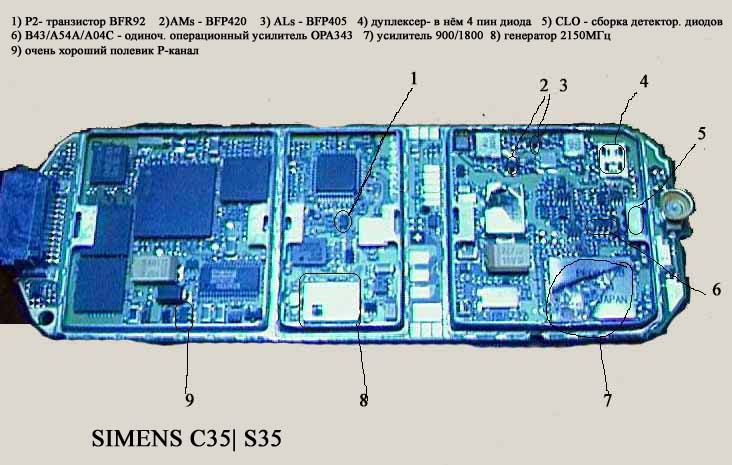

    вот ткнул бы пальцем в плату сименса
    вернее в сам диодный стек
    то блин платка есть
    знать бы чё выдернуть
    Ну смотри, расписал всё ценное...
      #77
      пасиб

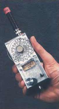

        Хотелось бы узнать. Возможно ли сделать вот такой ГИР для 2.4Ггц ?
        http://www.cqham.ru/n1al_gdo.htm
        Последний раз редактировалось vldjag; 24.06.2010, 01:44.

          Сообщение от vldjag Посмотреть сообщение
          Нет! По моему нереальная идея...

              vldjag, приведённую мной схему можно назвать ГИР,настроенным на одну узкую полосу частот.Просто входная катушка индуктивности выродилась в СВЧ двухрезонаторный фильтр с антенной.

                Как работает ГИР ? Обьясните, pse. Вопрос к цитируемому.
                Задача антенны — преобразовать с максимально высоким коэффициентом полезного действия энергию генерируемых передатчиком высокочастотных колебаний в энергию электромагнитного поля и излучить ее в виде электромагнитных волн. Для получения максимального электрического и магнитного поля обычно используется явление резонанса, которое проявляется в многократном усилении электрического и магнитного полей в колебательном контуре при совпадении собственных и вынужденных колебаний.
                Для определения резонансных частот элементов антенно-фидерных устройств используют гетеродинные индикаторы резонанса.
                __________________________________________________ _________________________________________
                Конструктивно ГИР монтируется в небольшой металлической коробочке. На лицевой панели устанавливается индикаторный прибор и конденсатор переменной емкости, снабженный шкалой настройки.
                ГИР (Гетеродинный индикатор резонанса) используется для определения резонансных частот LC контуров, антенн и отрезков коаксиального кабеля.
                Работа прибора основана на поглощении высокочастотной энергии исследуемым контуром или антенной в момент совпадения их собственной резонансной частоты и частоты настройки ГИР. В этот момент показания индикаторного прибора имеют резкий провал. Этот провал тем больше, чем сильнее связь между ГИРом и колебательным контуром и чем выше добротность этого контура.
                Для точного измерения резонанса необходимо, чтобы ГИР был индуктивно связан с антенной в точке пучности тока. Как известно, пучность тока располагается на расстоянии 1/4 длины волны от конца вибратора. К этой точке и следует подносить ГИР. Изменяя частоту настройки прибора, находят "провал" в показаниях индикатора и считывают в этот момент соответствующую частоту на шкале. Эта частота и является резонансной частотой. Необходимо помнить, что индикация резонанса происходит не только на основной частоте, но и на гармониках.

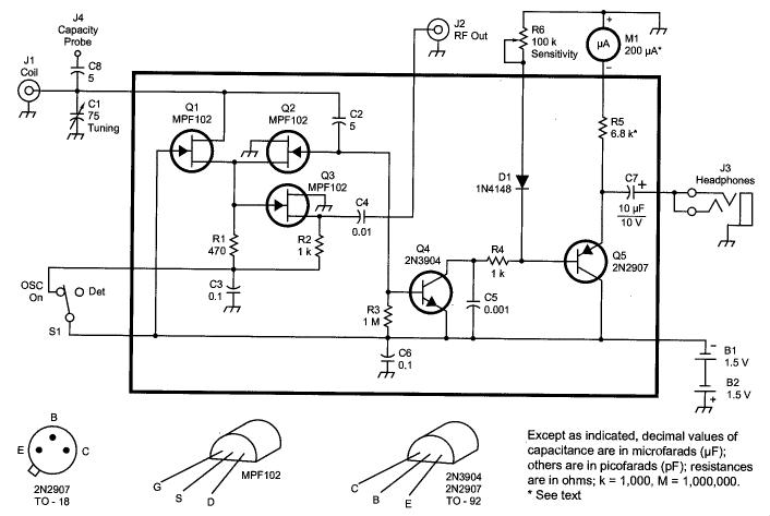

                    Все правильно, я и не сомневался в таком ответе. А теперь расскажите как вы на таких частотах будите выполнять измерения - именно в плане технически-handmade. Какая примерно лабораторная установка - на пальцах объясните. Я не представляю как это возможно (либо на эти измерения можно будет махнуть рукой).
                      #85
                      VBMА теперь расскажите как вы на таких частотах будите выполнять измерения - именно в плане технически-handmade. Какая примерно лабораторная установка - на пальцах объясните.
                      Так я вот и спрвшивал - Возможно ли сделать такой ГИР для 2.4Ггц ?
                      uve писал - приведённую мной схему можно назвать ГИР,настроенным на одну узкую полосу частот.
                      - Только в этой схеме нет переменного конденсатора, которым можно было искать РЕЗОНАНС
                      __/// Vladimir \\\__
                        #86
                        vldjag, Вы правы.Потому он и индикатор поля для узкой полосы частот. Если ёмкости фильтра заменить СВЧ варикапами,то потенциометр устанавливающий напряжение на них можно откалибровать в значениях частоты.Но точность измерений будет очень низкой.В качестве такого фильтра лучше использовать волномер от старых СВЧ генераторов,там устанавливались высокодобротные коаксиальные резонаторы с верньерным устройством и приемлемой шкалой отсчёта.
