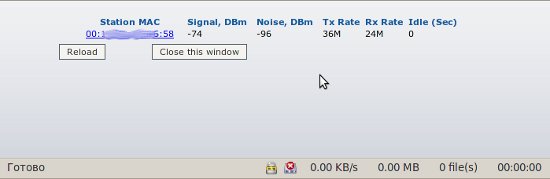

    Поднят мост из 2-х Nanostation 2 и 27dBi направленных антенн, видимость хреновая (я даже сам не понял как все заработало, целился буквально на угад :) )
    В течении месяца все работало очень даже не чего (линк 9-11 Mb), но буквально вчера начались большие потери пакетов.
    Смена частоты, скорости и т.д. нечего не дало :(
    Работает 30 сек нормально а потом опять...
    Уровень сигнала 73-75
    но пинг вот:

              Но посмотрите на линк
                Сообщение от primepro Посмотреть сообщение
                прям даже не знаю в какой теме с тобой алекс общатся - ты и в моей отписываеш и тут :)) ну спс большое...
                Ты писал что локалка на наносах - а достаточно наносов на растоянии до 1.5 для всего етого? никто ложить сеть не будет? я там спрашивал про схему всего етого добра. Могу я без микротика все ето мониторить, тоесть я просто хочу присоединить к моему компу нанос а инет будет идти через модем. все будет четко или есть какието нюанси?
                отвечу в твоей теме...
                  Сообщение от alex2011 Посмотреть сообщение
                  -74дбм - это предел для стабильного скоростного линка.
                  В любом случае,возможные причины ваших проблем вы знаете не хуже меня:
                  1) железо ( менять по очереди)
                  2) Нет прямой видимости ( тут решений много)
                  3) Помеха в канале ( менять канал и (или) повышать энергетику.
                  Как всегда, причина по факту бывает тривиальной до смешного, ну, например, вода в кабеле.
