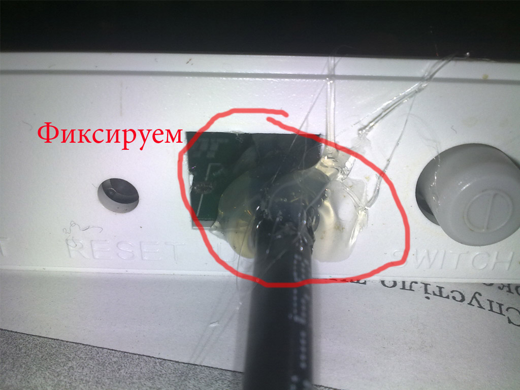

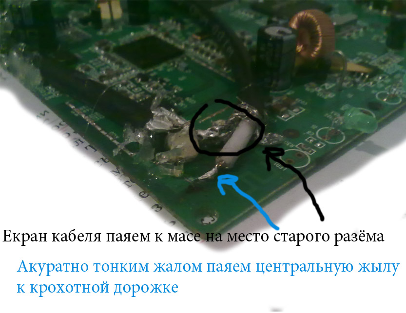

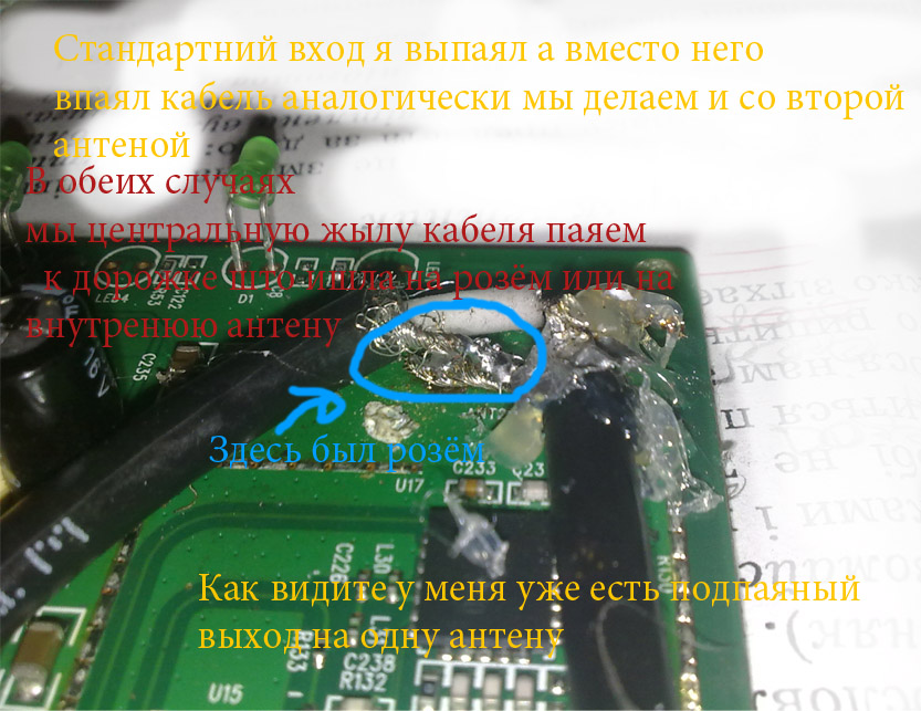

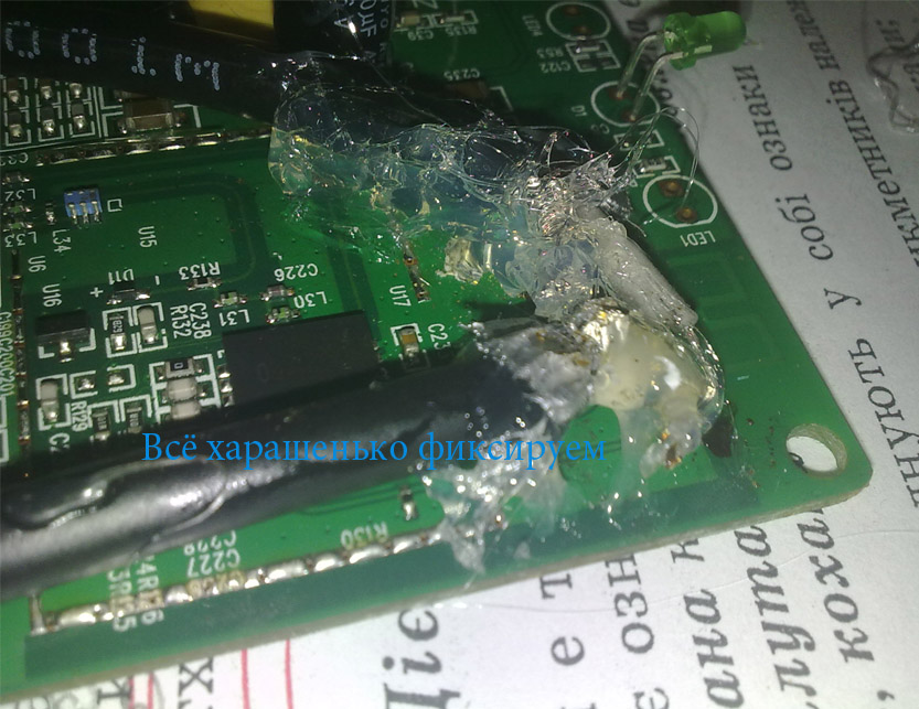

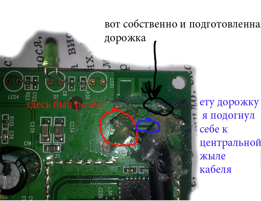

    Фото описание по переделке 2600u

        Я не понял, там что два кабеля запаяны к одному выходу?
          А зачем такие радости проделывать? Одной антенны мало?
          Пайка ужас.
            Кунсткамера
              Пайка там норм. Там всё залито термоклеем. Кабеля запаяные по разному одна от стандартного внутренего разёма вторая от внутренней антены. Нащёт проделок работает очень нехило на одной висит омни самодельная на второй биквад. Омни раздаёт мне по хате и ещё гдето в радиусе 200-250м вокруг дома а биквад держыт линк 450-500м и сигнал гдето 50-60%
                Сообщение от xsercs Посмотреть сообщение
                Извините меня за прямоту, это больше подходит под то как не надо делать, термоклей на свч трактах применят просто нельзя, а такие куски свободного от экрана кабеля повышают КСВ, плюс дополнительное излучение.
                  спасиба Вам за вашу прямоту и толковое обяснение!))) Понял исправлю.
